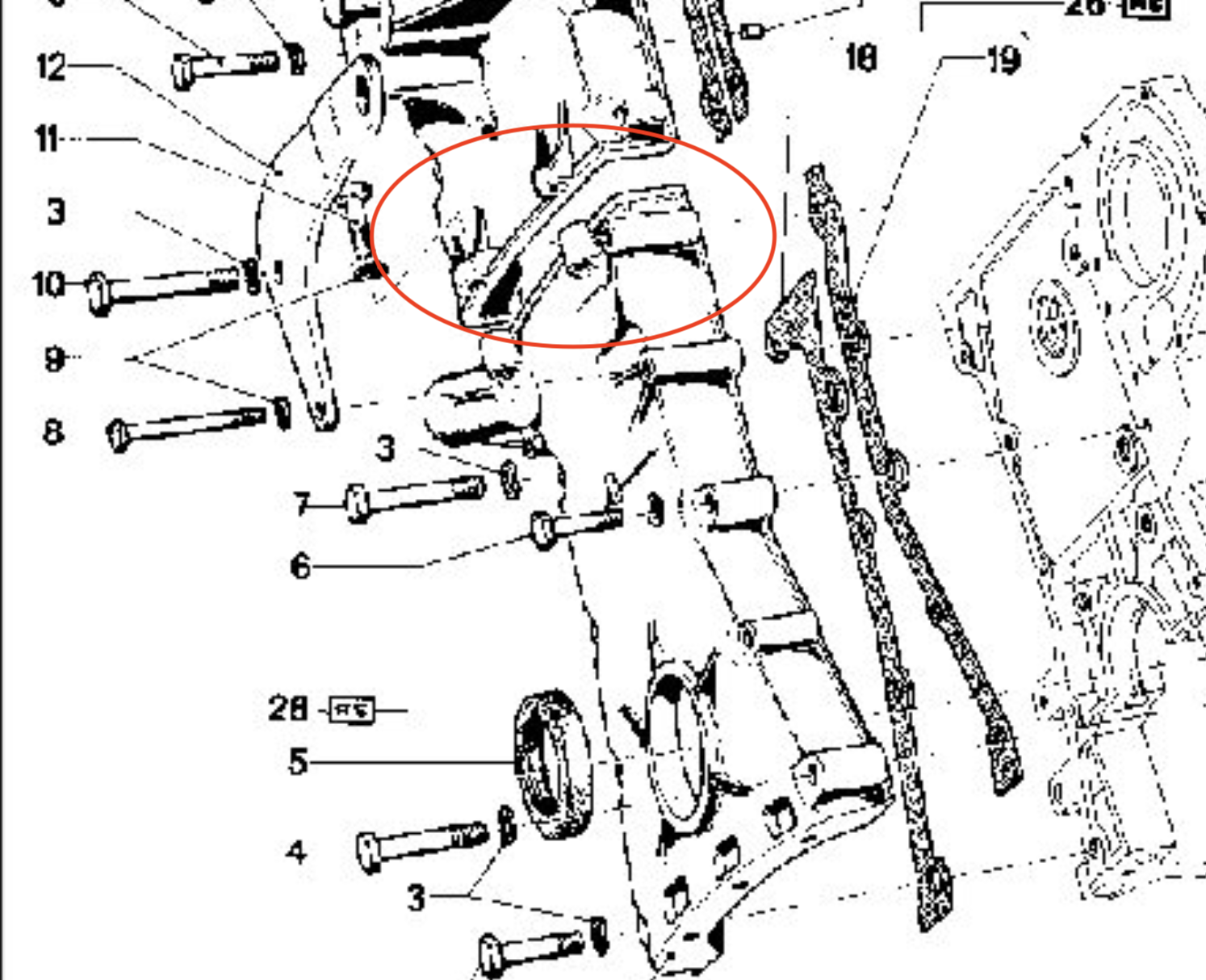

Nun habe ich festgestellt, dass das Räderkastengehäuse undicht ist. Vermutlich im oberen Bereich des unteren Stirndeckels auf der rechten Seite. Vielleicht ist es aber auch die Dichtung des oberen Stirndeckels im Bereich des Übergangs zum unteren Stirndeckel.
Kurzum, ich würde gerne die gesamten Dichtungen erneuern. Dazu habe ich einige Fragen:
1. ist es dieser Dichtsatz https://www.wallothnesch.com/dichtungss ... ötigt.html, den ich dafür benötige?
2. gibt es keine Dichtung zwischen oberem und unterem Stirndeckel? Auf den Zeichnungen konnte ich nichts entdecken?

SpriDStour hat geschrieben: ↑So 6. Mär 2022, 13:00 2. gibt es keine Dichtung zwischen oberem und unterem Stirndeckel? Auf den Zeichnungen konnte ich nichts entdecken?
Da ist die Kopfdichtung dazwischen. Siehe die Bildtafel links daneben bei W&N. Du bekommst die untere Kastendichtung nicht sinnig erneuert, ohne den Kopf runterzunehmen.
