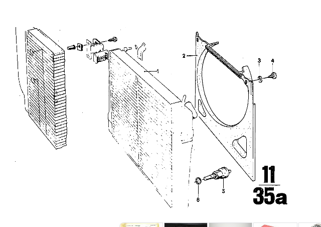

Bei den Autos mit Holset Visco, ja.
Zarge TNR 17111115083

Das ist schwierig zu beschreiben,Die Lüfterzarge hat unten 2 Nasen,die meines erachtens unten in den Kühler gestellt werden (berichtigt mich wenn ich falsch liege).Dann ist die Lüfterzarge höher als der Kühler und die Befestigungslöcher sind in der Luft.Was ich bis jetzt an Bildern gesehen habe ist die Lüfterzarge am Kühler angeschraubt.Es ist am Kühler aber nichts zu sehen wo man was anschrauben könnte.Habe leider keine Bilder gefunden wo man das genauer sehen kann.Werde das mal fotografieren und hier posten.(Muss noch herausfinden wie man hier Bilder einfügen kann)

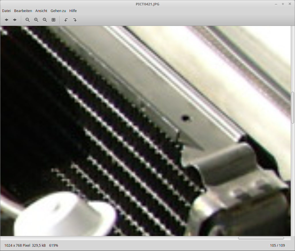

yo. Für die Zarge sollte der obere Rahmenzug nach oben abgekantet sein.
So ist es z.B. auch am E23. Am E32 gibt es für oben auf dem Kühler so Plastikklammern, die die Zarge halten.

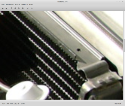

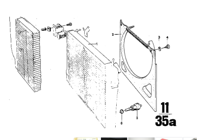

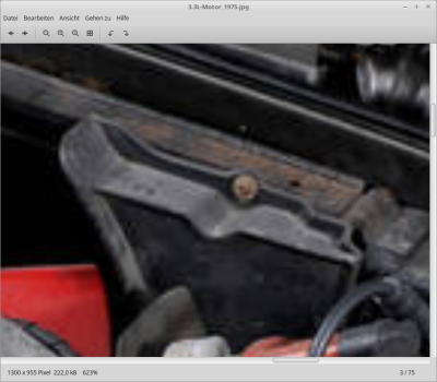

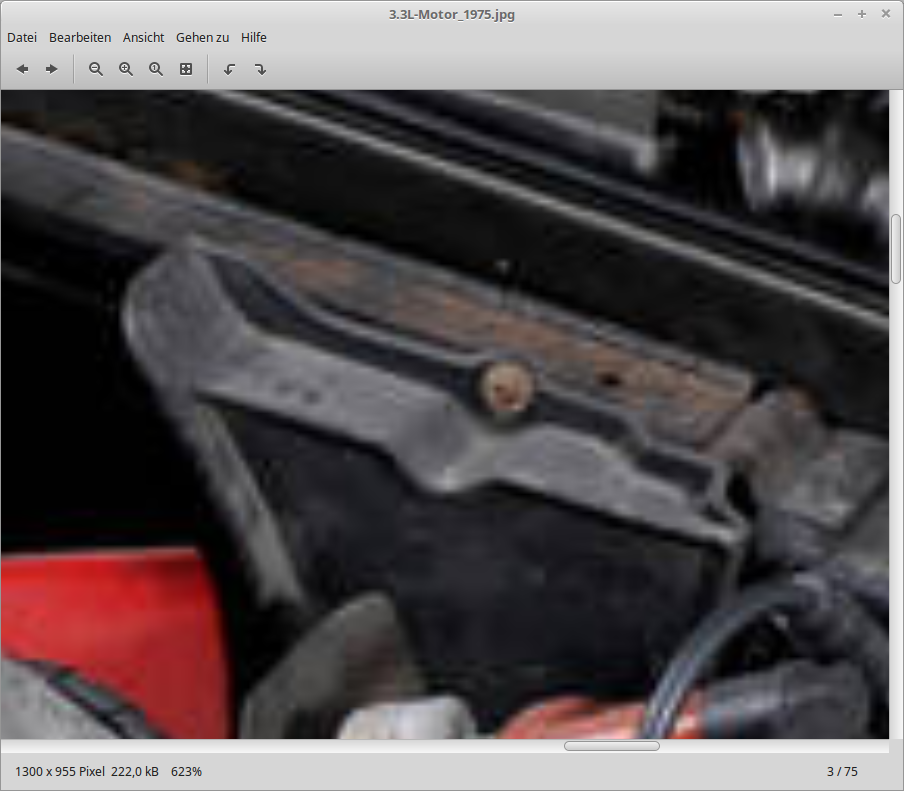

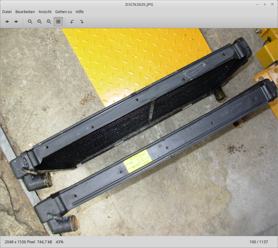

Was ich noch gefunden habe im Anhang. Auch da sieht es direkt angeschraubt aus. Der Kühler mit -367 am Ende hat entsprechend Löcher an diesen Stellen im nach oben abgekanteten Rahmenzug.
Das Thema mit dem AVA-Kühler von W&N ist ja bekannt. Man kann den umdengeln, dass er passt, dann aber nicht zum W&N-Preis sondern aus dem Teilehandel zum halben Preis ...

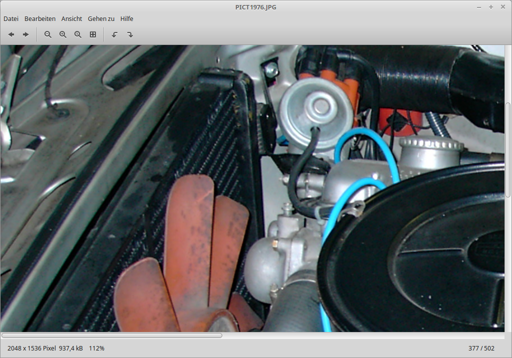

Ich halte die Zarge übrigens für verzichtbar. Fahre schon ewig ohne, aber mit Visco-Umbau. Selbst im Hochsommer-Stau kein Thema.

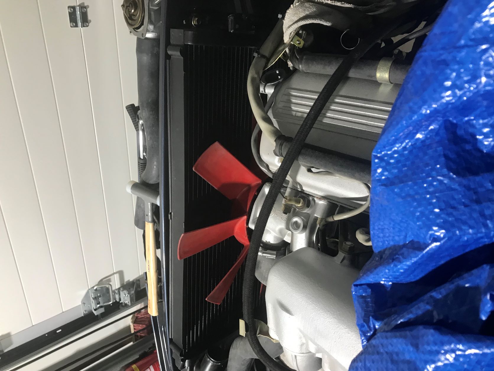

ist es normal das der Lüfter über den Kühler hinausragt???
[tom]Ja, das sieht man doch schon am Lüfterausschnitt in der Zarge. Und am Schaumstoff der Motorhaube ist extra ein Ausschnitt für den Flügel.
Wenn dein neu benetzter Kühler da keine Bohrung hat, um die Zarge anzuschrauben, musst halt eine reinmachen - oder die Zarge weglassen.

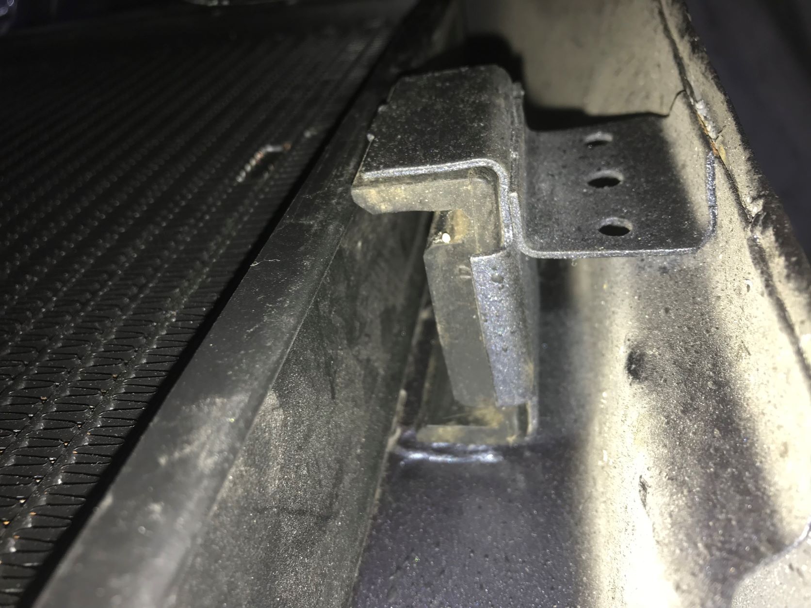

Wenn ich die seitlichen geriffelten Gummis mit der Nase nach unten einbaue wo der Kühler vermutlich auf der Nase aufliegt komme ich unten nicht bis in die Gummis,als wäre der Kühler zu kurz was eigentlich unverständlich ist,weil der originale Kühler nur ein neues Netz bekommen hat.
Die linke seitliche Aufnahme (Fahrtrichtung) ist angeschweißt.Die recht angeschraubt.Ist das korrekt?

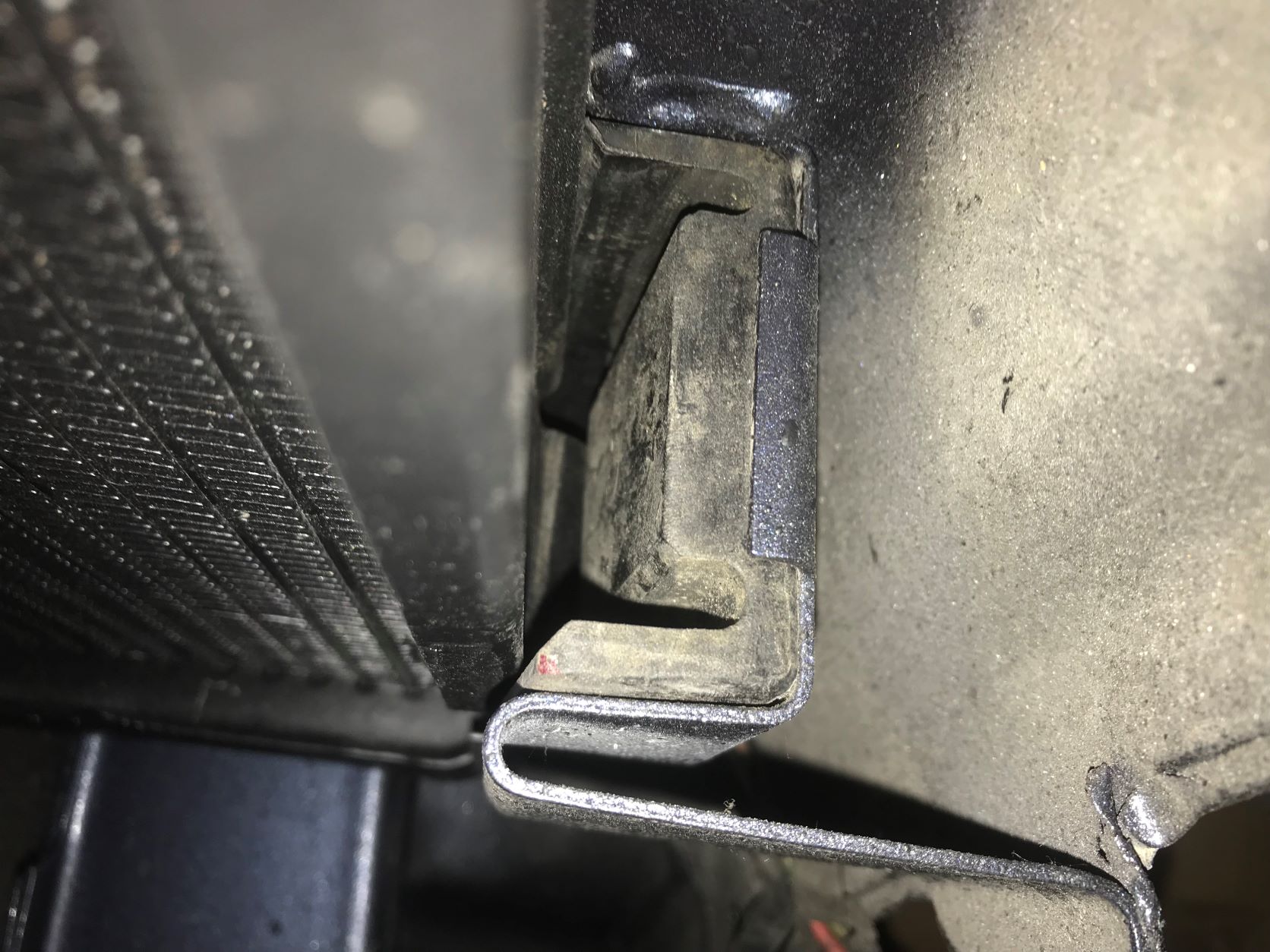

Neuer Versuch mit Bildern.
Kühler eingebaut,liegt oben in den seitlichen Gummiaufnahmen auf den Nasen auf,geht nicht mehr tiefer.
und so sieht es unten aus.

Die linke Aufnahme oben ist geschweisst, die rechte geschraubt, das ist richtig. So können verschieden breite Kühler verbaut werden.
Dein Kühler da ist definitv der falsche (entspricht -866 am Ende der TNR), den kannst Du an einen E9-Fahrer verkaufen (oder einen Erstserien E3-Fahrer mit 2500/2800).
Die Gummis der seitlichen Aufnahmen gehören mit der 'Lippe' nach oben rein, damit wird der Kühler dann in die unteren Aufnahmen gedrückt.
Aber erstmal brauchst Du den passenden Kühler mit der 'Kurve' im oberen Rahmen (der obere in dem Bild mit den 2 Kühlern. Du hast den unteren ...). Der hat dann auch die Löcher, um die Zarge anzuschrauben.
