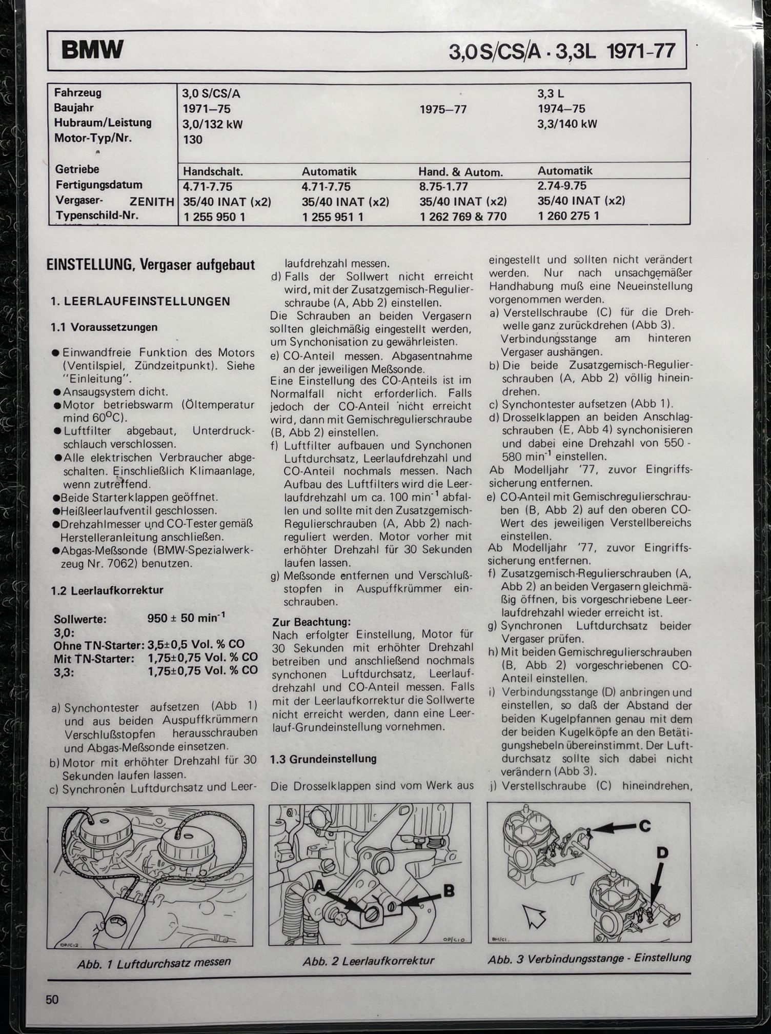

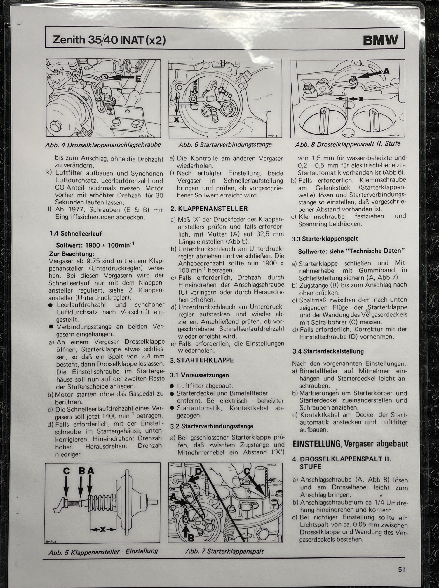

Hallo Uwe,
laut Handbuch zwischen 1,6% und 2,0%.
Gemessen an der jeweilieg Messstelle am Krümmer, nach lösen der Verschluss-Schraube.
Das ganze ist aber Komplex:
- die Vergaser müssen Syncron sein
- CO Gehalt einstellen mit der Gemischregulierschraube auf CO% Sollwert (B im Bild2)
- Leerlauf einstellen mit der Zusatztgemisch-Regulierschraube (Sprit-Zufuhr) auf Drehzahl Sollwert (A im Bild2)
Grüße, Christoph
Grüße, Christoph

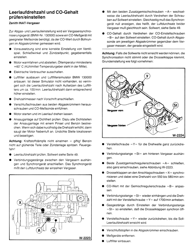

Re: BMW E3 2500 Automatik Baujahr 1975 CO-Gehalt
und so sieht das dann in der Praxis aus:
