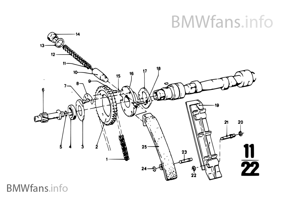

Ich würde Dir empfehlen den Fehler erstmal bei Deinem Motor zu suchen !
Mach deinen Stirnraddeckel runter und ersetze die Gummidichtung an dem Mitnehmer für den Verteiler denn wenn dieser O-Ring verbraucht ist wandert deine Welle vor und zurück und dann z.B. genau sowas passieren
Die Nr. 5 11 31 1 250 092

Kann es sein, dass Du den neuen nicht bis zum Absatz reingesteckt hast bis der Absatz am Kettenkastendeckel anliegt, sondern nur soweit, dass sich NW-Antriebsritzel und das vom 123 nur gerade so getroffen haben ? Und dann hat dir das NW-Zahnrad die Ecken von dem 123 abgeratscht ?
Beide Ritzel müssen mittig aufeinander laufen, nicht Mitte auf Eck ...
Ich weiss nicht, aber war es evtl. doch einfach ein Montagefehler ?
