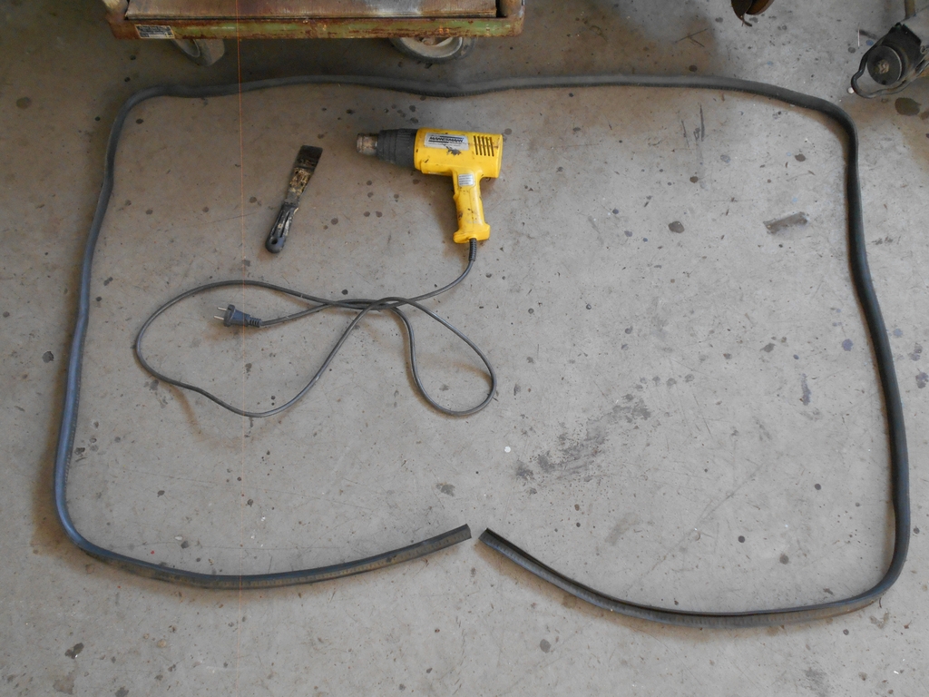

Grund zur Freude: Die Kofferraumdeckeldichtung ließ sich am Stück entnehmen und kann wohl wiederverwendet werden. Nötig waren Fön, Spachtel und Geduld (letztere nicht abgebildet). Gut erhaltene alte Dichtungen sind Wertgegenstände. Man sagt, sie seien Nachfertigungen in fast allen Belangen überlegen.

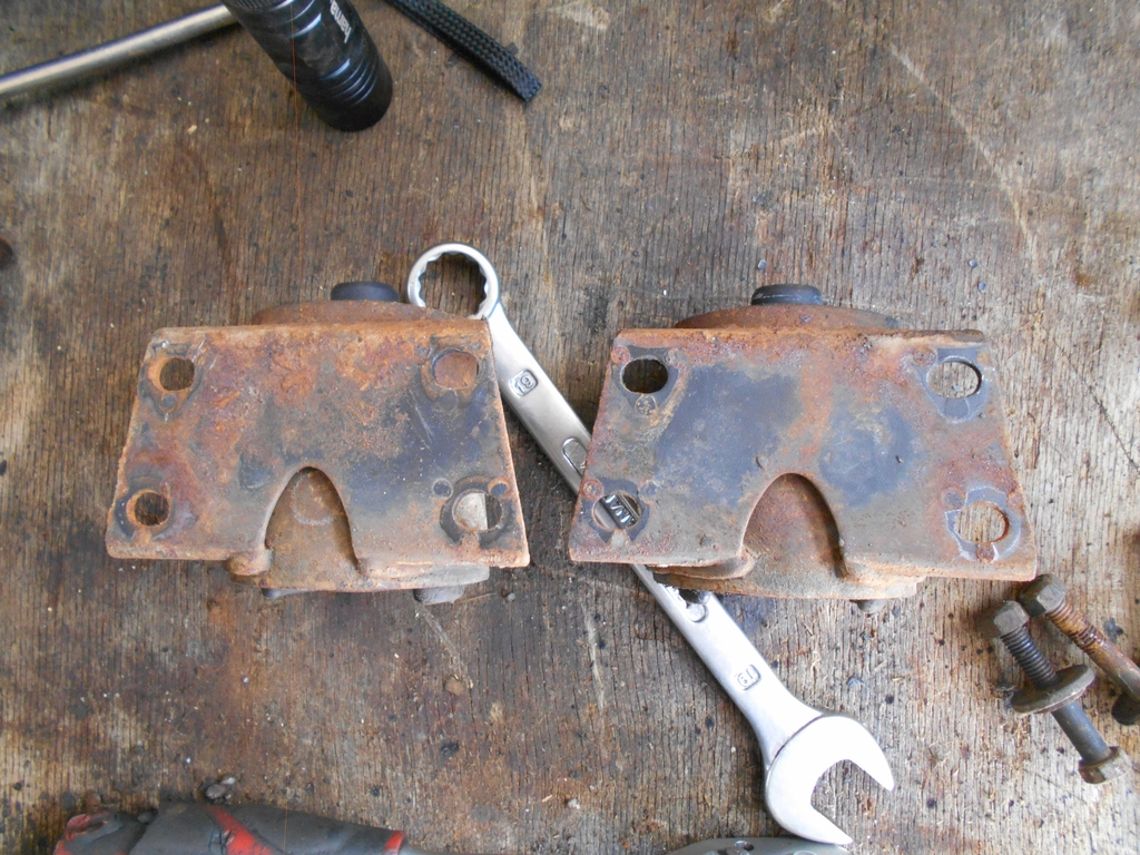

die Hinterachse gehört zu den schweren Einheiten. Das Ärgerliche zuerst und nicht im Bild: Jemand muß das Hinterachsgetriebe getauscht haben. Statt des Lamellen-Selbstsperrdifferentials 3,45 fiel uns ein offenes Ausgleichsgetriebe 3,64 vor die Füße. Offensichtlich eine spätere Ausführung, die Abtriebswellen waren getriebeseitig mit Schrauben ohne Muttern befestigt. Radseitig fand sich die erwartete frühe Version, d.h. Schrauben und Muttern.
Hinterachse Fahrerseite, Aufnahme von hinten oben. Ausgleichsgetriebe und Abtriebswellen sind abgebaut. Das V-förmige Wunderwerk bezeichnet BMW ganz bescheiden als Längslenker. Oberhalb des Mitnehmerflanschs befindet sich die Halterung für das Federbein. In der Bildmitte sieht man den Querstabilisator. Ganz oben ist das Gummilager zur Verbindung des Achsträgers mit der Karosserie.
Hinterachsträger kopfstehend von hinten oben, links ist rechts. Alle Anbauteile sind weg, das Gewicht bleibt.
Gummilager von vorne. Diese Seite liegt von hinten am Achsträger an. Interessant: Die Langlöcher ermöglichen eine seitliche Ausrichtung der Hinterachse gegenüber der Karosserie.

Moin crs,
schönes Projekt. Das mit dem Diff ist natürlich ärgerlich, Sicher war das originale kaputt und man hat dann halt irgendwas reingesteckt, was grad da war. 2800 mit 3.64 ist ein Beschleunigungswunder dann ...
m2ct:
Die Langlöcher in den Tonnenlagern sind nur Toleranzausgleich, nix zum Ausrichten i.S. v. 'einstellen' (auch wenn man das immer wieder liest, faktisch sind Langlöcher aber meist einfach nur 'grössere Löcher' auf die benötigte Richtung begrenzt). Die Vulkanisation der Kerne hat Toleranzen, die Position der Lagerbuchsen an der Karosse und der Träger selbst erst recht. Ohne die Langlöcher bräuchte es in ~90% der Fälle Gewalt. So kann man die M8-Schrauben locker lassen, das ganze an die Karosse stecken, und dann zurechtwackeln. Dann die M8er fest und gut ist es. Die ganze HA hat werksseitig keine Einstellungen vorgesehen, sonst gäbe es Exzenter oder ähnliche Vorrichtungen. Die Langlöcher sind ja auch nur ca 3mm verlängert, verglichen mit einem runden Loch. Das ist für eine wirksame Einstellung zu wenig, zumal das Lager am Diff ja in Querrichtung einen Festpunkt bildet - dort ist dann ein Langloch am Diff selber, aber in Längsrichtung. Sturzkorrektur z.B. geht nur über exzentrische Lager in den Schräglenkern ...
Gruss
Tom
crs
Beiträge: 127
Registriert: Di 31. Mai 2016, 00:50
Re: 2800 von 1969, 25 Jahre Standzeit
Beitrag von crs »
Abend Tom,
schwach formuliert und erwischt worden. Ich stimme Dir vollkommen zu. Viel ist mit diesen Langlöchern nicht zu erreichen. Schilderung aus der Werkstatt: Mit lockeren Schrauben zum Vermessen und dort festziehen.
Mit dem Differential hast Du sicher auch recht. Ein passendes wird sich finden, ob offen oder gesperrt, ist nicht gar so entscheidend. Auf die Gebirgsübersetzung lege ich jedenfalls keinen Wert.
Gruß, crs
