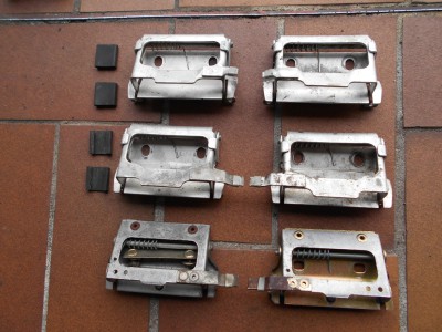

die Mechaniken der Kurbelfenster sieht man selten. Sie sitzen verborgen in den Türen und sind voller Fett. Diese hier sind ausgebaut und gereinigt.
Kurbelapparate Vordertüren, Fahrerseite oben, sichtbare Seite zeigt zum Innenraum. Auf der Welle zwischen den vier blanken Schrauben steckt die Fensterkurbel. Fahrerseite: Einbaulage ist etwa um 45° im UZS gedreht, untere und rechte Schraube bilden eine waagerechte Linie. Der Hebearm wird in die Hebeschiene an der Türscheibe eingehängt. Hier steht er fast ganz oben, die Scheibe wäre zu. Die Feder auf der großen Zahnscheibe unterstützt beim Schließen des Fensters.
Kurbelapparate Hintertüren, Fahrerseite oben, sichtbare Seite zeigt zum Innenraum. Die Apparate sind kleiner und kommen ohne Hilfsfeder aus. Position der Fensterkurbel wie oben. Fahrerseite: Eingebaut sitzt die obere blanke Schraube oben mittig. Der Hebearm ist deutlich kürzer als in der Vordertür, die Scheibe ist ja auch kleiner. Hier wäre sie nahezu geschlossen.
Kurbelapparate Hintertüren, Fahrerseite oben, sichtbare Seite zeigt vom Innenraum weg. Das Zahnrad auf der Kurbelwelle wird von einem Gehäuse verdeckt, die Übersetzung von Zahnrad zu Zahnscheibe kann man sich trotzdem gut vorstellen. Gleich dreimal im Bild ist das Paar Kunststoffscheiben am Ende des Hebearms. Zwischen diesen Scheiben läuft die Hebeschiene.

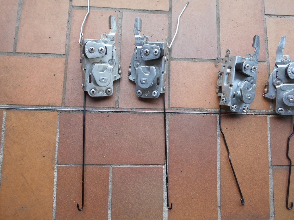

Die Türschlösser sieht man selten. Sie sitzen verborgen in den Türen und sind voller Fett. Diese hier sind ausgebaut und gereinigt. Die Mechaniken hat Tom aaO bestens beschrieben, dennoch.
Türschlösser Vordertüren, links ist rechts, sichtbare Seite zeigt zur hinteren Fläche der Tür. Sichtbar im eingebauten Zustand sind das u-förmige Stück und das keilförmige Stück darüber. Letzteres sitzt am Schloß der Beifahrertür verkehrtherum. Das U-Stück ist drehbar, rastet in die Schloßfalle an der Türsäule ein und steht hier in der Stellung "geschlossen". Es kann auf zwei Arten entriegelt werden:
1 - der äußere Türgriff drückt den Hebel oben nach außen (hier zur Bildmitte);
2 - der innere Türgriff zieht an der hier nach unten weghängenden schwarzen Stange.
Die silberne Stange endet im Verriegelungspin in der Türverkleidung.
Türschlösser Hintertüren, links ist rechts, sichtbare Seite und sichtbare Teile wie oben. Am Schloß der rechten Tür ist im länglichen Loch neben dem U-Stück der Verriegelungshebel der Kindersicherung zu sehen. Das U-Stück am Schloß der linken Tür steht in der Position "geöffnet" und verdeckt den Hebel. Die beiden langen Stangen rechts im Bild laufen längs durch die Hintertüren, sie verbinden den Verriegelungspin (ganz vorne in der Tür) mit dem Schloß (ganz hinten).
Türschlösser Hintertüren, links ist rechts, sichtbare Seite zeigt in die Tür (in Richtung Fahrzeugfront). Das U-Stück der rechten Tür steht auf "geschlossen", die lange Feder ist gespannt. Die Feder unterstützt das Öffnen, die Tür springt einem leicht entgegen. Am Schloß der linken Tür ist die Feder entspannt, das U-Stück steht auf "geöffnet". Das Schließen der Tür erfolgt auch gegen die Federkraft, will sagen, mit etwas Nachdruck.
Mit den Angaben zu Einbauposition und -lage sowie offen oder geschlossen habe ich mich wieder gequält. Nehmt sie lieber nicht ungeprüft hin.
