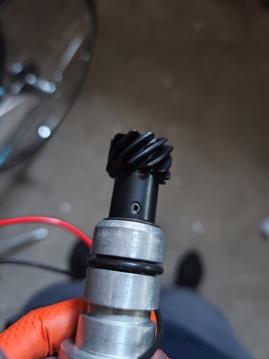

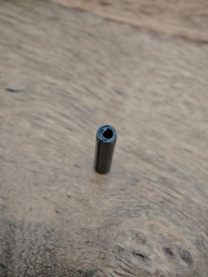

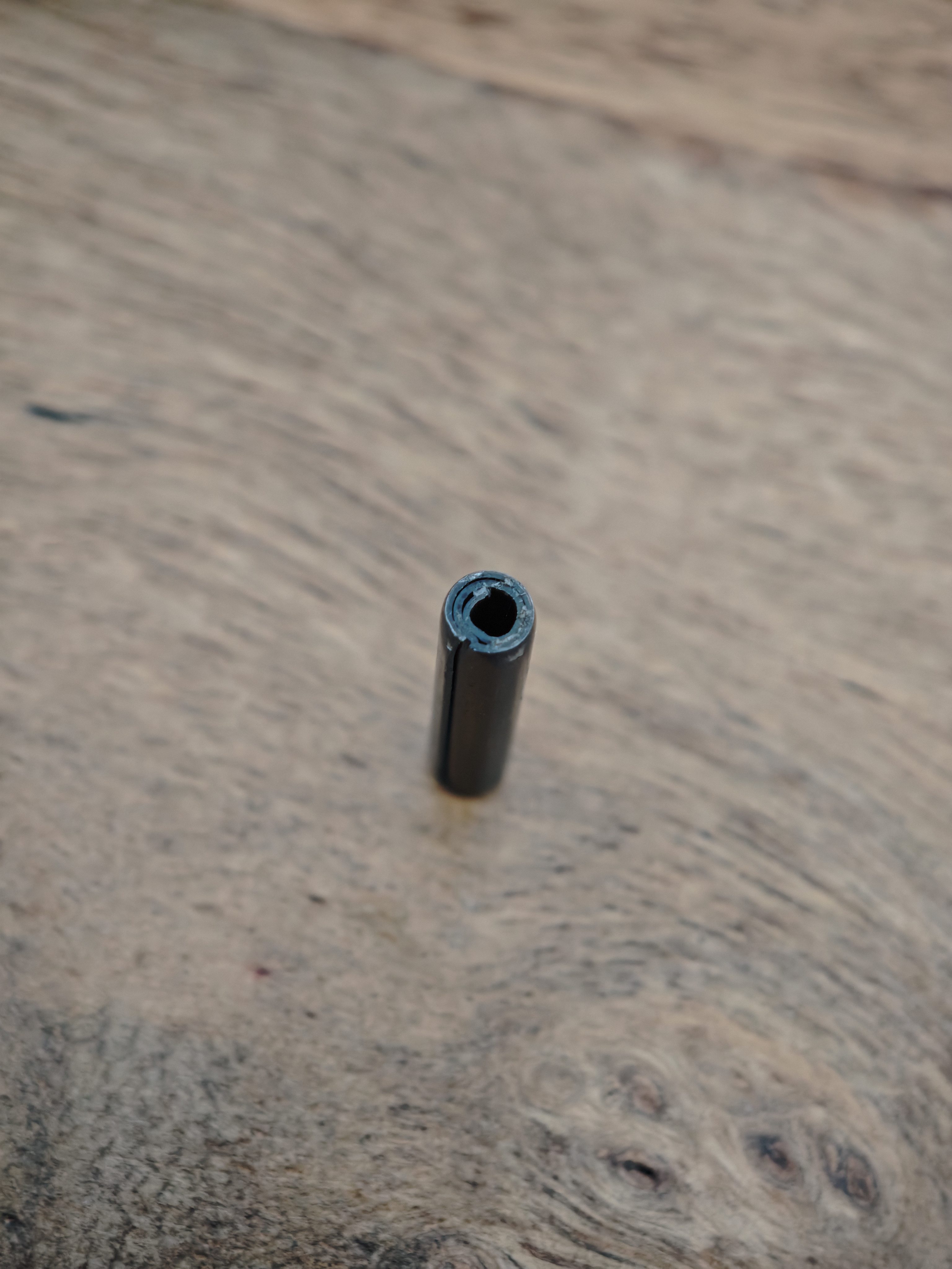

Da ich den Verteiler nicht ungenutzt im Keller liegen lassen wollte, hab ich nochmal den Hersteller direkt angeschrieben und Ihm alles im Detail, auch meine Unzufriedenheit mit 123-ignition, geschildert.

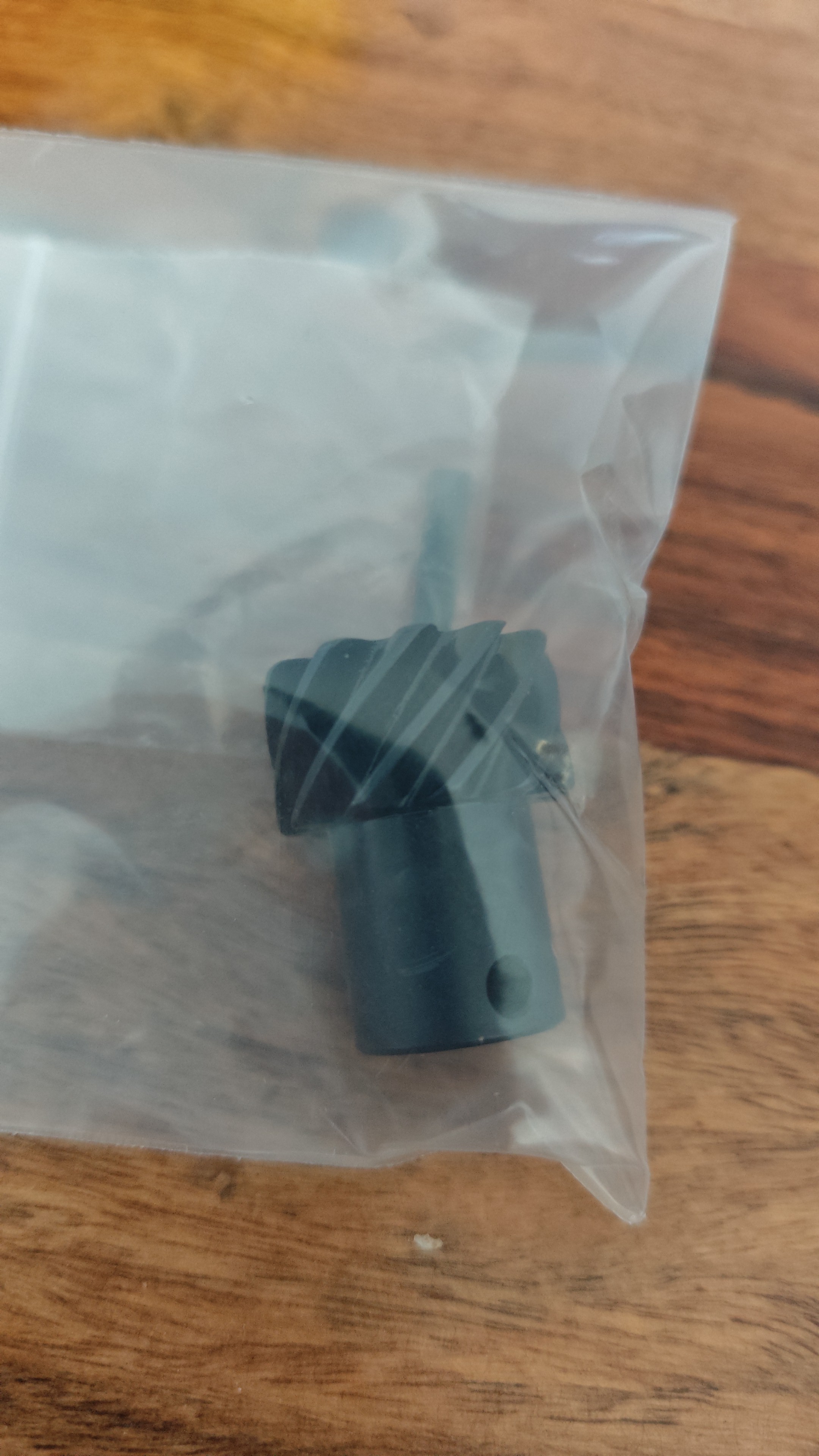

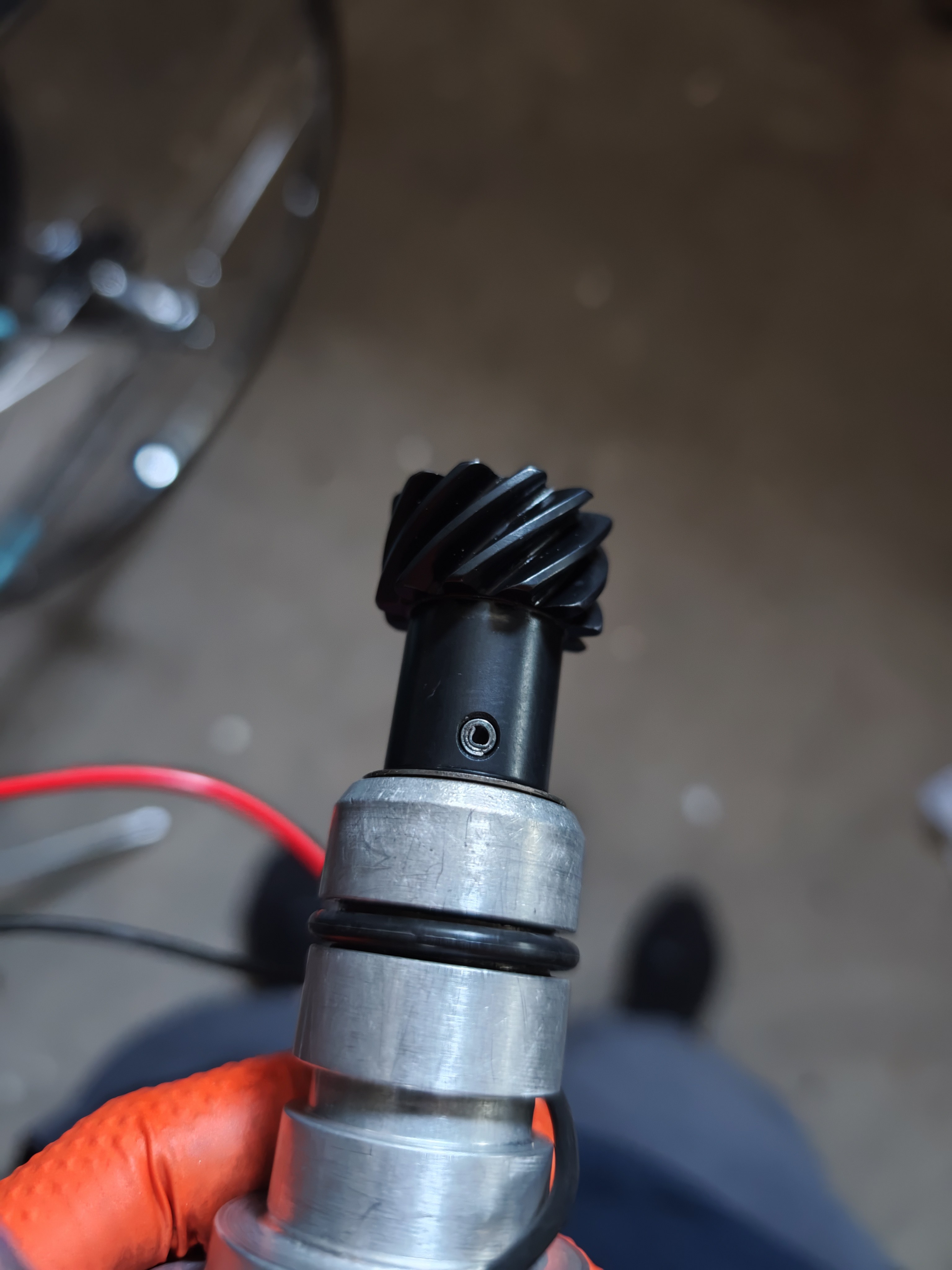

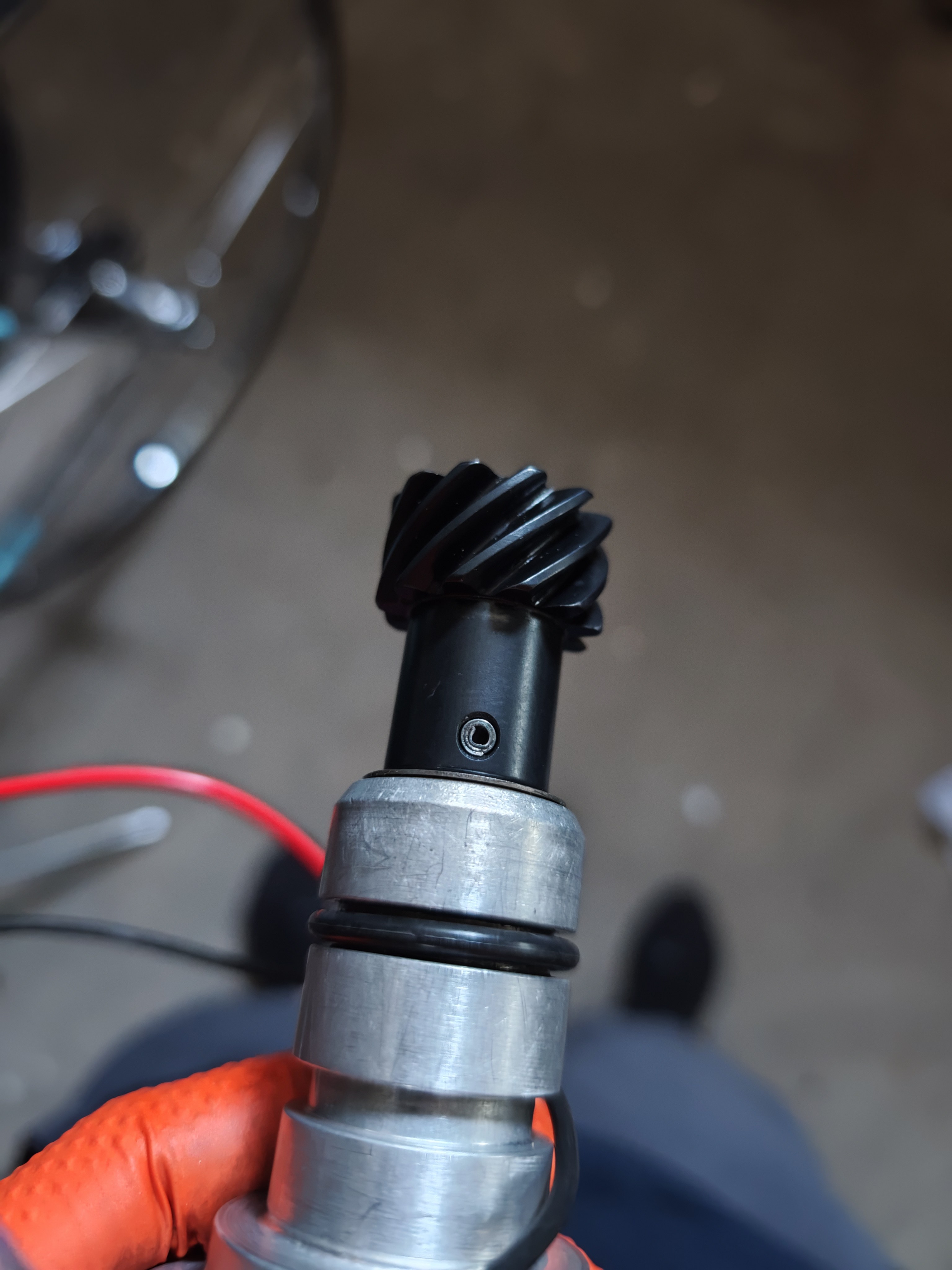

Er hat mir dann sehr unbürokratisch ein neues Ritzel zugeschickt, welches ich gestern selbst an meinem Verteiler ausgetauscht habe:
Er hat Verständnis geäußert und nach den Bildern sah es für Ihn nach einem falschen Einbau aus.
Aktuell ist mir einfach zu warm, aber ich gehe das ganze dann nächste Woche nochmal an mit dem Einbau und lasse diesmal das Abschirmblech weg. Ansonsten ist der Einbau an sich ja kein Hexenwerk und gut beschrieben. Ich hoffe diesmal klappt alles.
