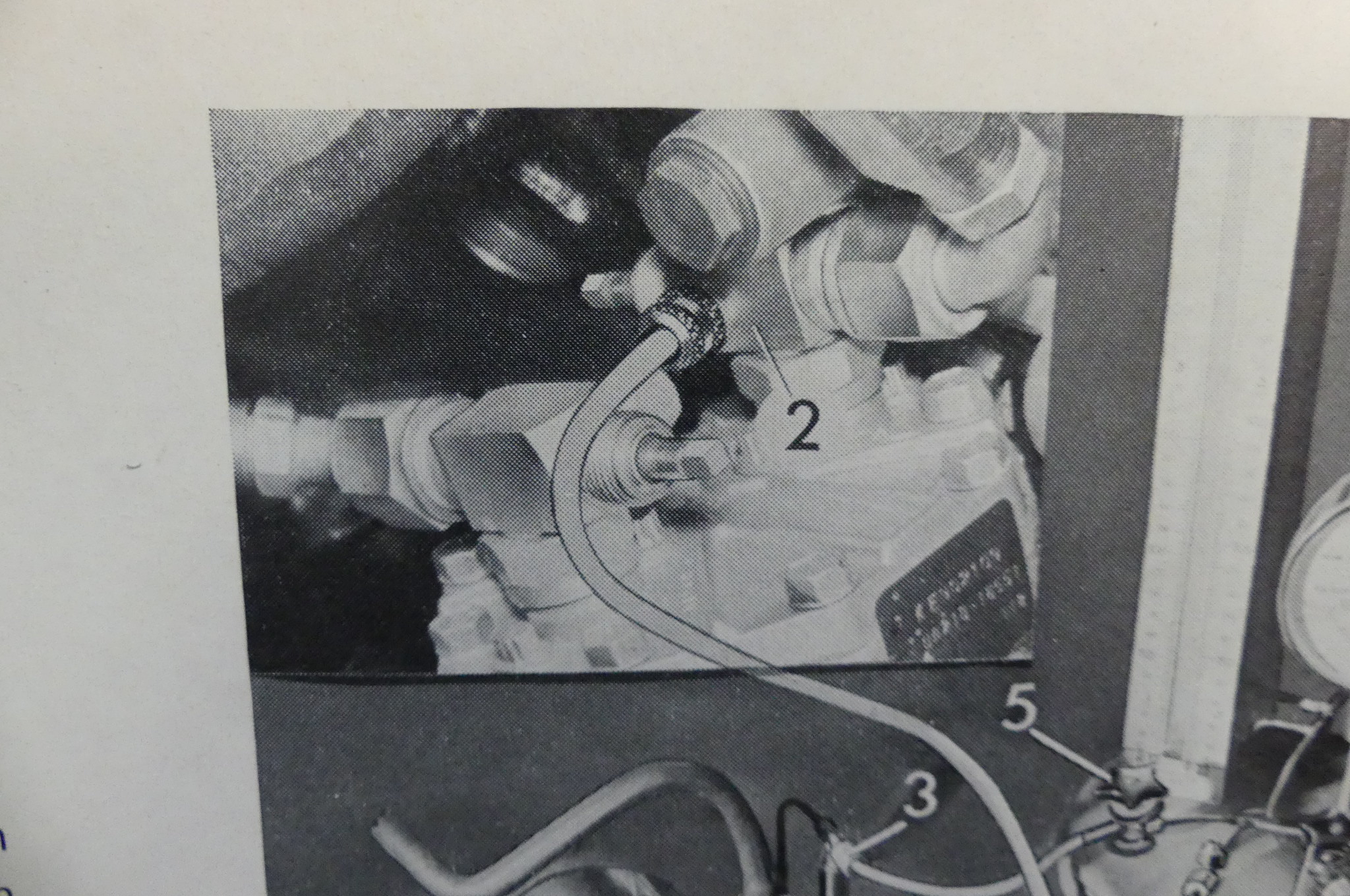

Kleine Ergänzung Füllmenge laut Anleitung 1000g
Der 2. Anschluß ist oben am Klimakompressor an der hinteren Leitung zu finden.
