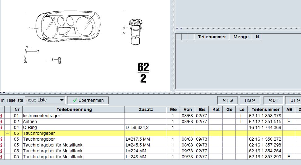

das Problem hatten wir im Coupe Bereich auch schon mal.
Es lag daran das es hier 2 verschieden lange Tauchrohrgeber gibt und in Bezug auf den Tank der falsche verbaut war.
Bei E3 gibt es vier verschieden Tauchrohrgeber!
Hier würde ich mal suchen, ob dadurch nicht immer 5cm hoch der Sprit im Tank ist.
Gruß, Christoph

Re: Tankgeber
Hi Christoph,
danke, guter Gedanke,
aber gegen die These spricht in meinem Falle, dass der Kontakt für die Reserve normal arbeitet, sprich die Reserveleuchte zum richtigen Zeitpunkt angeht, und die Tankanzeige auch nie auf ganz voll steht.
