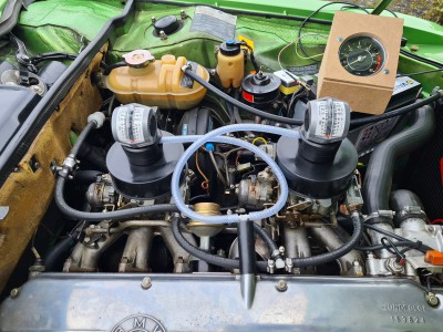

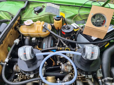

und so sieht das dann in der Praxis aus:
