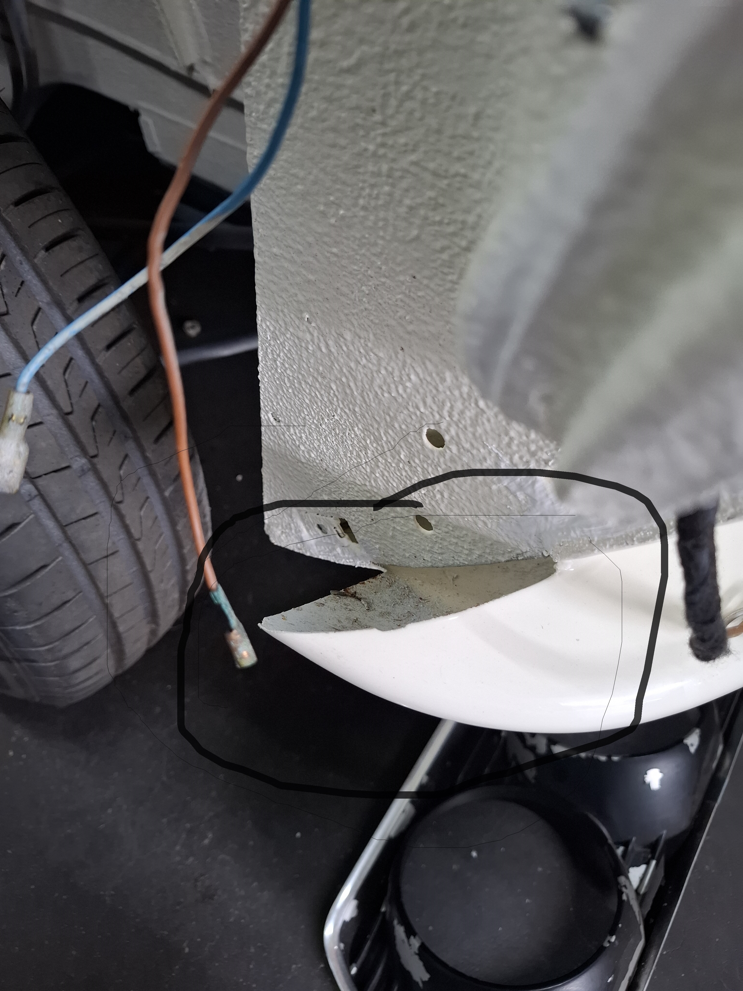

an unserem E3 stehen noch ein paar Arbeiten an. Damit verbunden sind noch Fragen meinerseits.
Mir ist noch nie aufgefallen, dass unser Fahrzeug zwei verschiedene Schwellerzierleisten hat, 29 und 36 mm breit. Ist das die Differenz zwischen Serie 1 und 2? Dann gibt es, glaube ich, noch richtig breite für die L-Versionen bzw. ab 3 Liter aufwärts, aber das weiß ich nicht so genau.
Die Werkstatt hatte den Vorschlag gemacht, die Kante an den vorderen Ecken (siehe Foto) zum Schutz mit einem Keder zu versehen. Ist vermutlich nicht so gewesen, aber vielleicht sinnvoll, was meint Ihr?
Stört Euch nicht am Kühlergrill, der da am Boden liegt, der hat eine bewegte Geschichte. Erst schwarz, dann silber, dann wieder schwarz überlackiert, er wird wieder schwarz, es ist ja Serie 2.
Vielen Dank und herzliche Grüße,
BB
