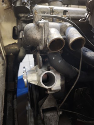

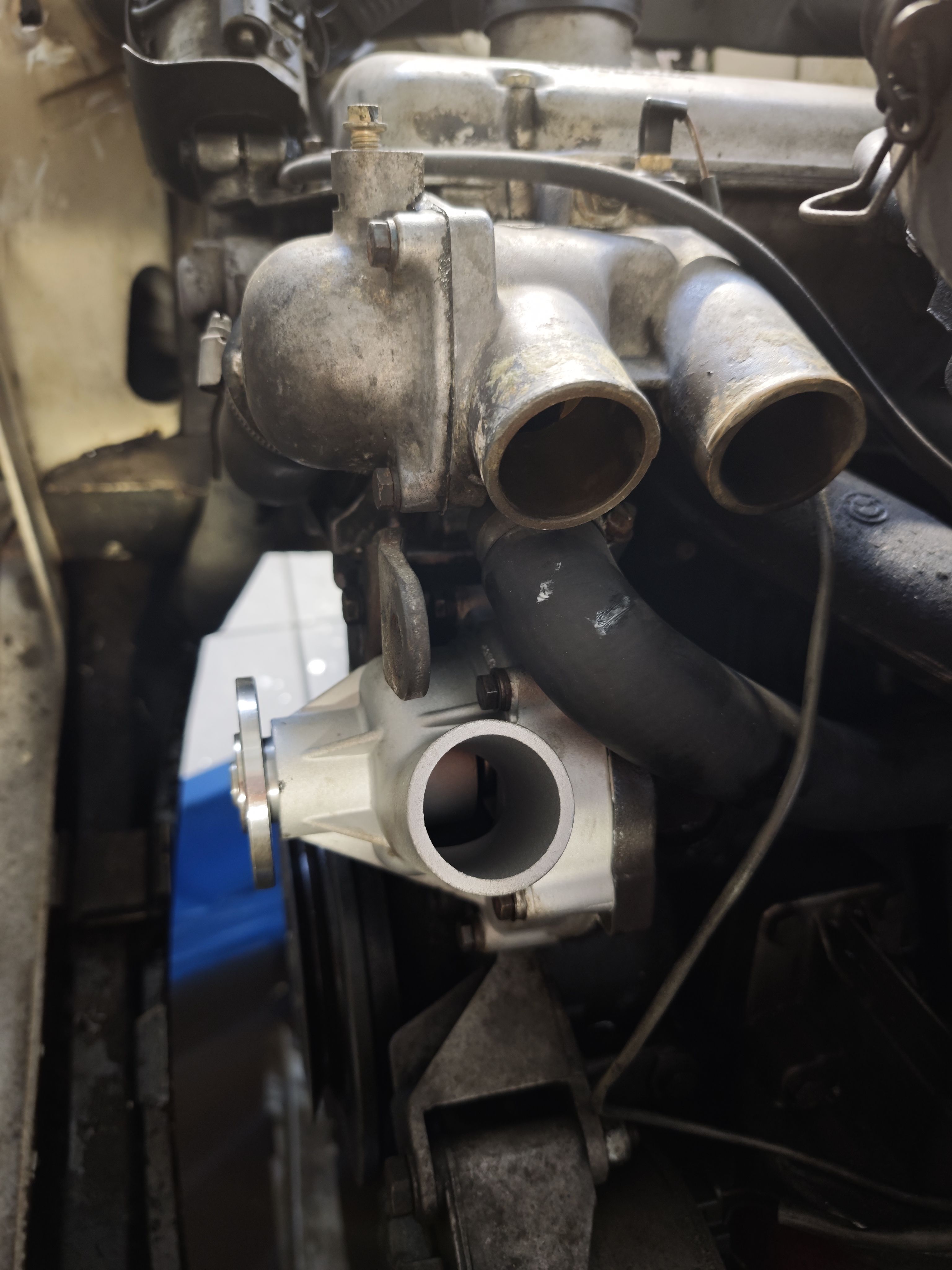

Aktuell 117.230km gelaufen, habe ich vor kurzem bereits das Kühlsystem (Wasserpumpe, Thermostat, Kühlflüssigkeit samit Umbau auf Viscolüfter) überholt:

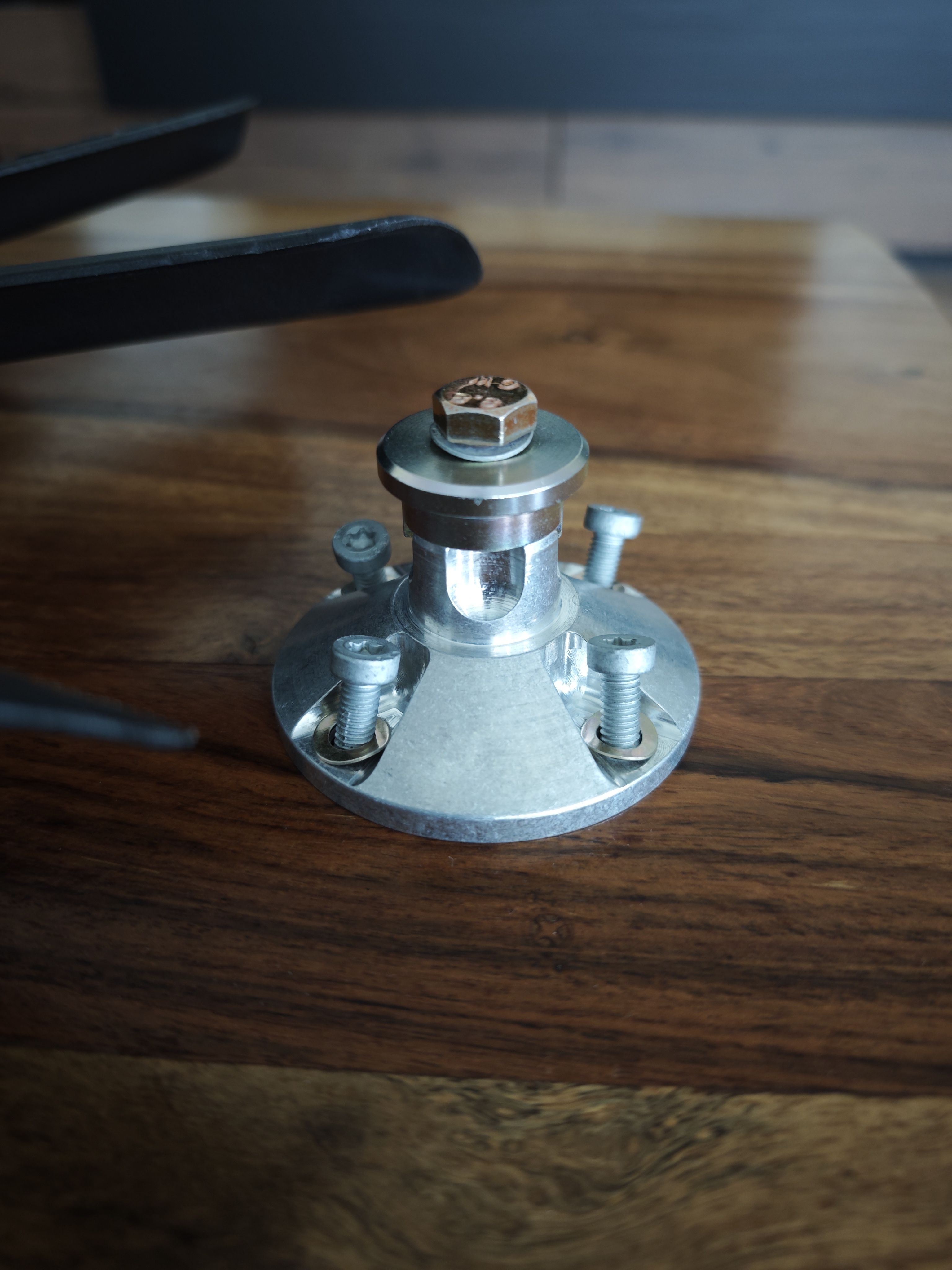

So wie es auf dem Bild aus deinem anderen Posting aussieht, ist das Lager in der Vorderachse ja schon ziemlich fragmentiert..... Wenn du die Schubstrebe ausgebaut hast, steckst du diese von vorne in das Lager ein und ziehst die Schubstrebe nach unten. In 5 Sekunden ist das Lager ausgebaut:-)
Mit dem Einbau von PU Lager hab ich keine Erfahrung, das ist ein sehr polarisierendes Thema. Ich hab die bisher gemieden wie der Teufel das Weihwasser, und alle originalen BMW Lager die ich in den letzten Jahrzehnten eingebaut habe, halten heute noch! Ich hab kein Bedarf an PU.
