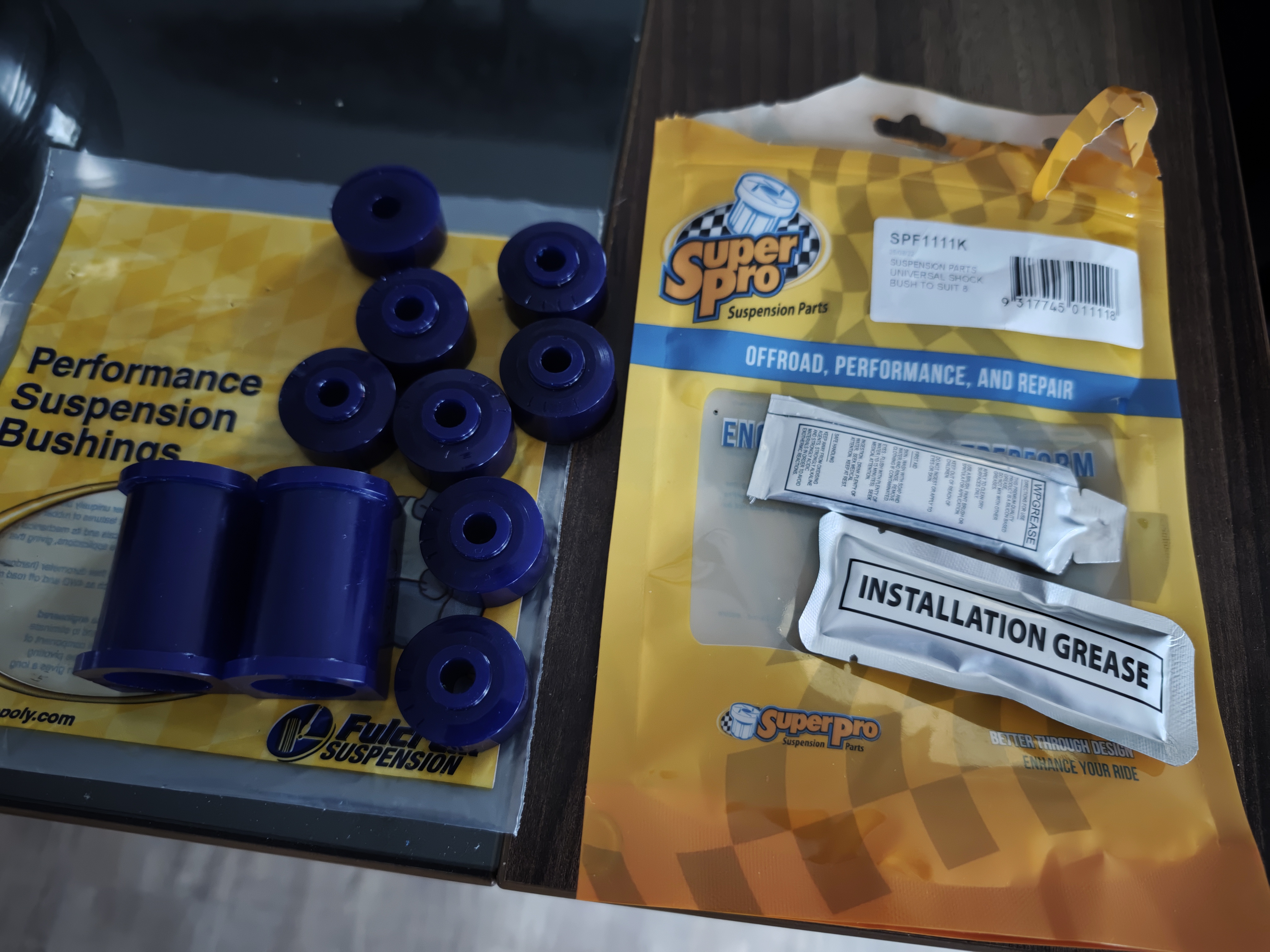

Ich habe alle angesprochenen Lager jetzt in Polyurethan bestellt und werde diese demnächst wechseln.

bei Bj 75 sind die Langen Querlenker verbaut, jedoch wenn Du schon Neue Querlenker verbauen wirst dann würde ich dir empfehlem die Gummi Lager in den Lenkern dann auch gegen PU-Lager zu Tauschen sonst ist das nur eine halbe Arbeit.

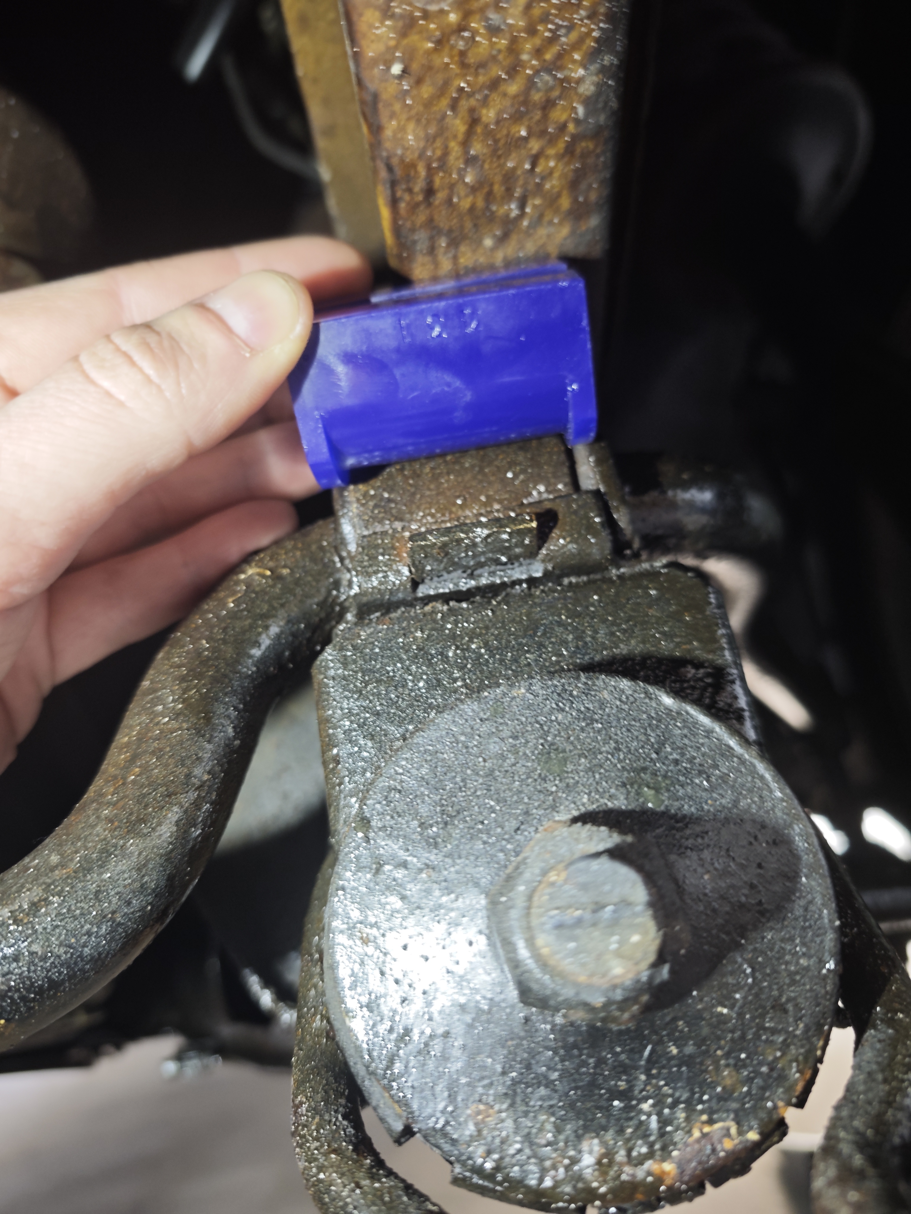

So,
ich melde mich auch mal wieder.

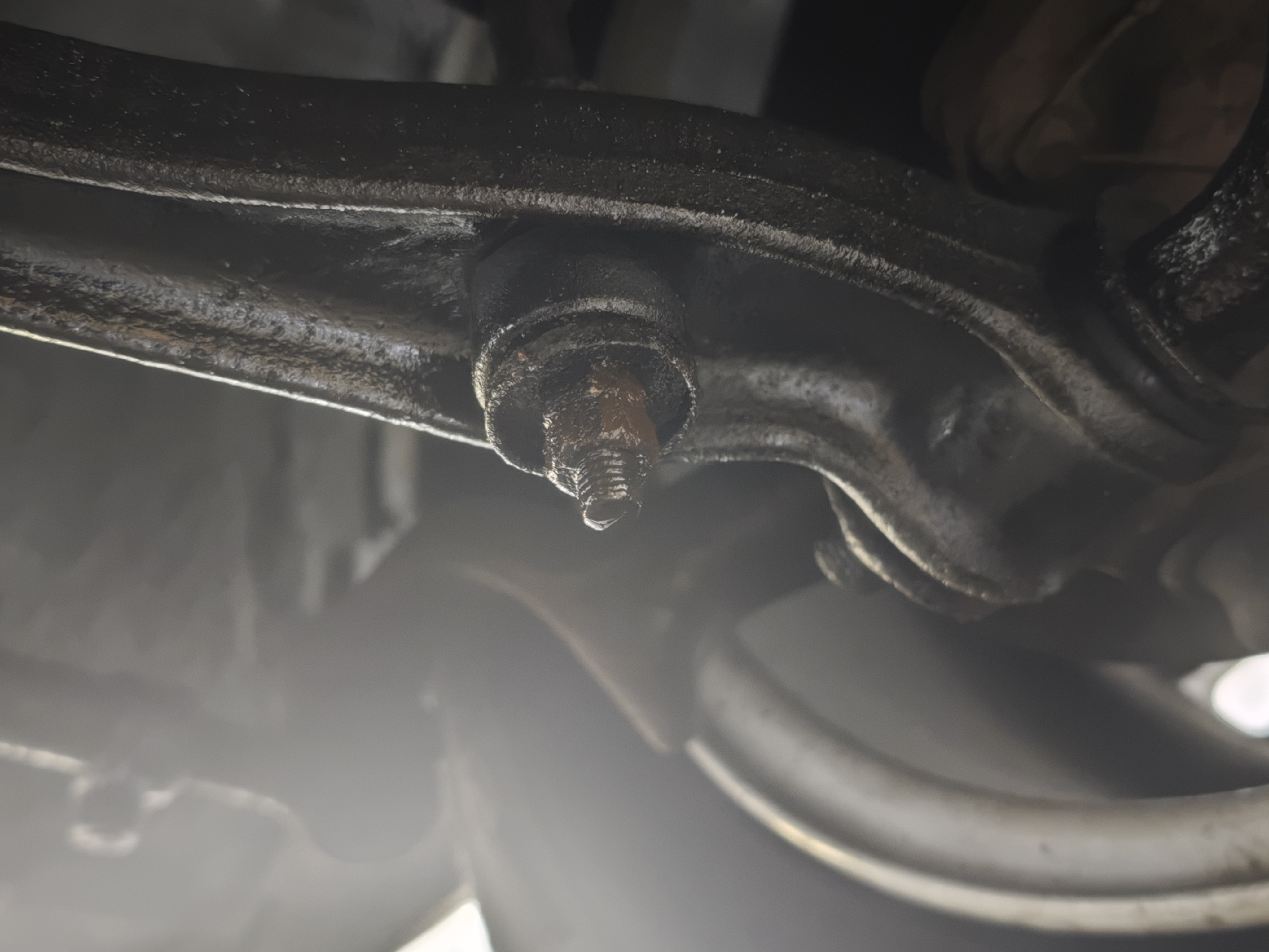

Ich hab eben versucht die 13mm Mutter an der langen Schraube der Stabilisatorgummis zu lösen. Ging leider nicht los, obwohl ich fleißig mit Innotec Deblock Oil auf die Muttern gesprüht habe. Das wird vermutlich ein Fall für die Bühne vom Kumpel mit Heißluftfön.

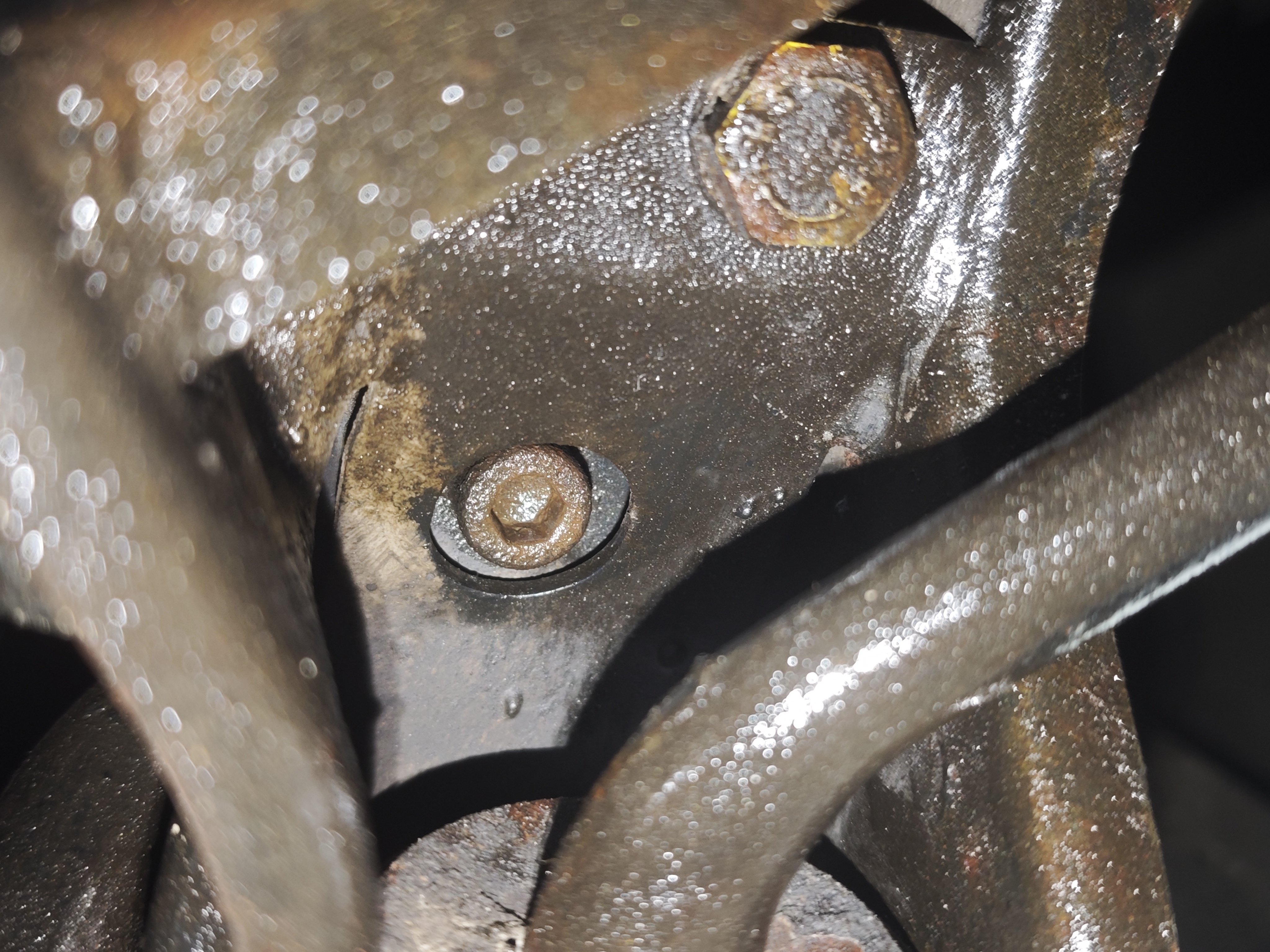

Das gleiche hatte ich leider mit der 8mm Inbusschraube für das Stabilager auf dem Träger. Oben geht die Schraube durch eine Mutter. Weiß jemand, ob die Mutter auf den Träger geschweißt ist oder nicht? Ich kann es nicht wirklich erkennen. Weil wenn nicht hätte ich mit einem Ringschlüssel mal versucht die Mutter zu drehen. Müsste eine 17er gewesen sein.
23mm war vom Durchmesser des Stabilisators korrekt. Ich messe gleich nochmal die Breite des PU-Lagers aus, aber für mich sah es aus als ob es passen würde.
Dabei hab ich am Stabi mal etwas gerüttelt und konnte tatsächlich links Spiel feststellen begleitet von einem Klacken. Der Rest an dem ich gerüttelt habe war zumindest auf den Auffahrrampen im eingefederten Zustand fest.
Die großen Lager im Achsträger sowie die Querlenkerlager sehen aber auch schon ziemlich dürftig aus.
Mein Klappern könnte also schonmal mindestens vom Stabi kommen, wobei andere Ursachen auch noch möglich sind.

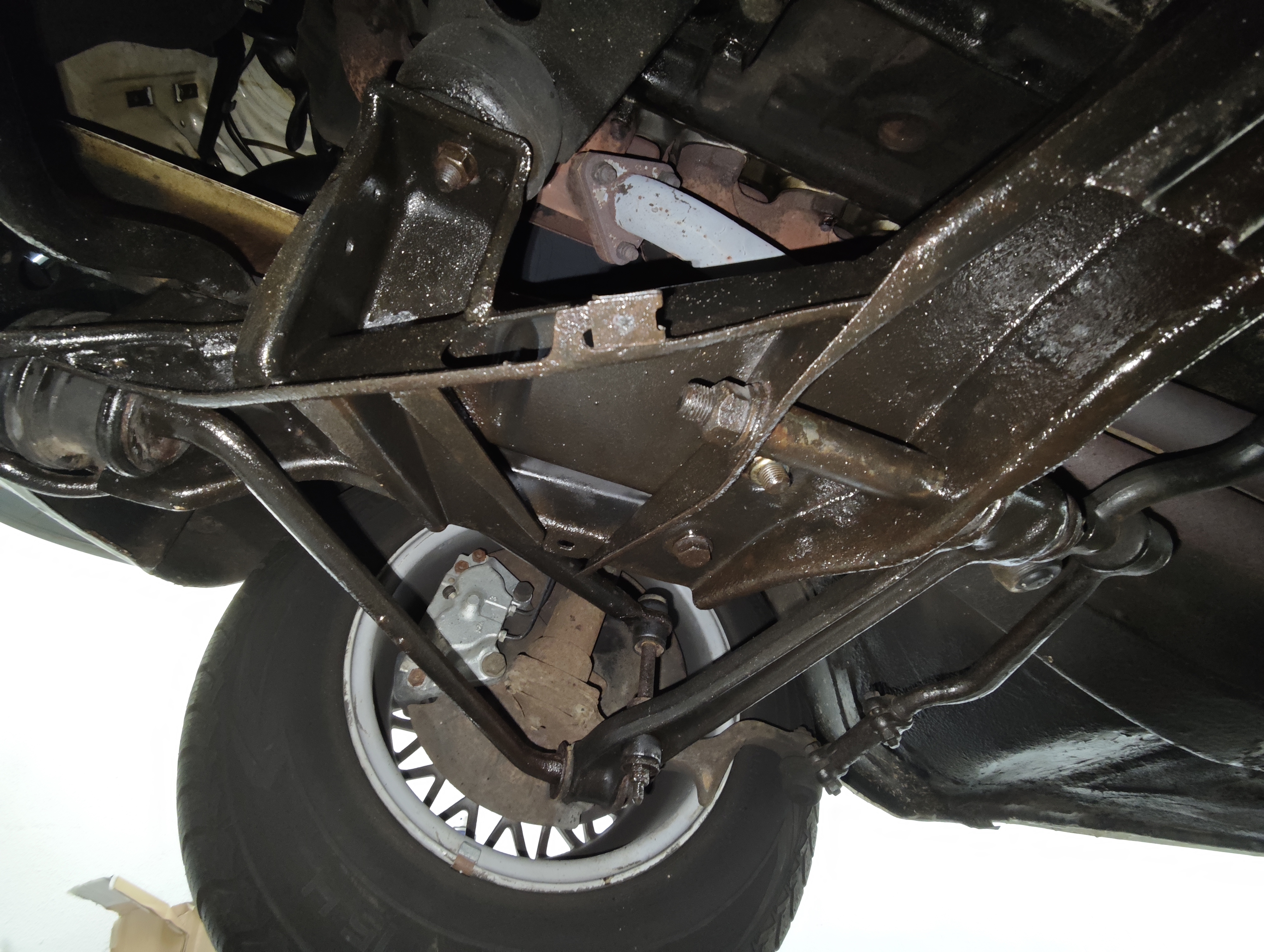

Ich habe dann nicht weiter an den Schrauben/Muttern gedreht, sondern nochmal eine Schicht Owatrol an der Vorderachse nachgelegt:
Grüße Marcel
Beiträge: 40
Re: Knacken von der Vorderachse
Nachtrag zum Stabilager:
Meiner Meinung nach sollte es ganz genau passen. Definitiv sicher kann ich allerdings erst sein, wenn ich den Stabilisator los bekommen habe.
