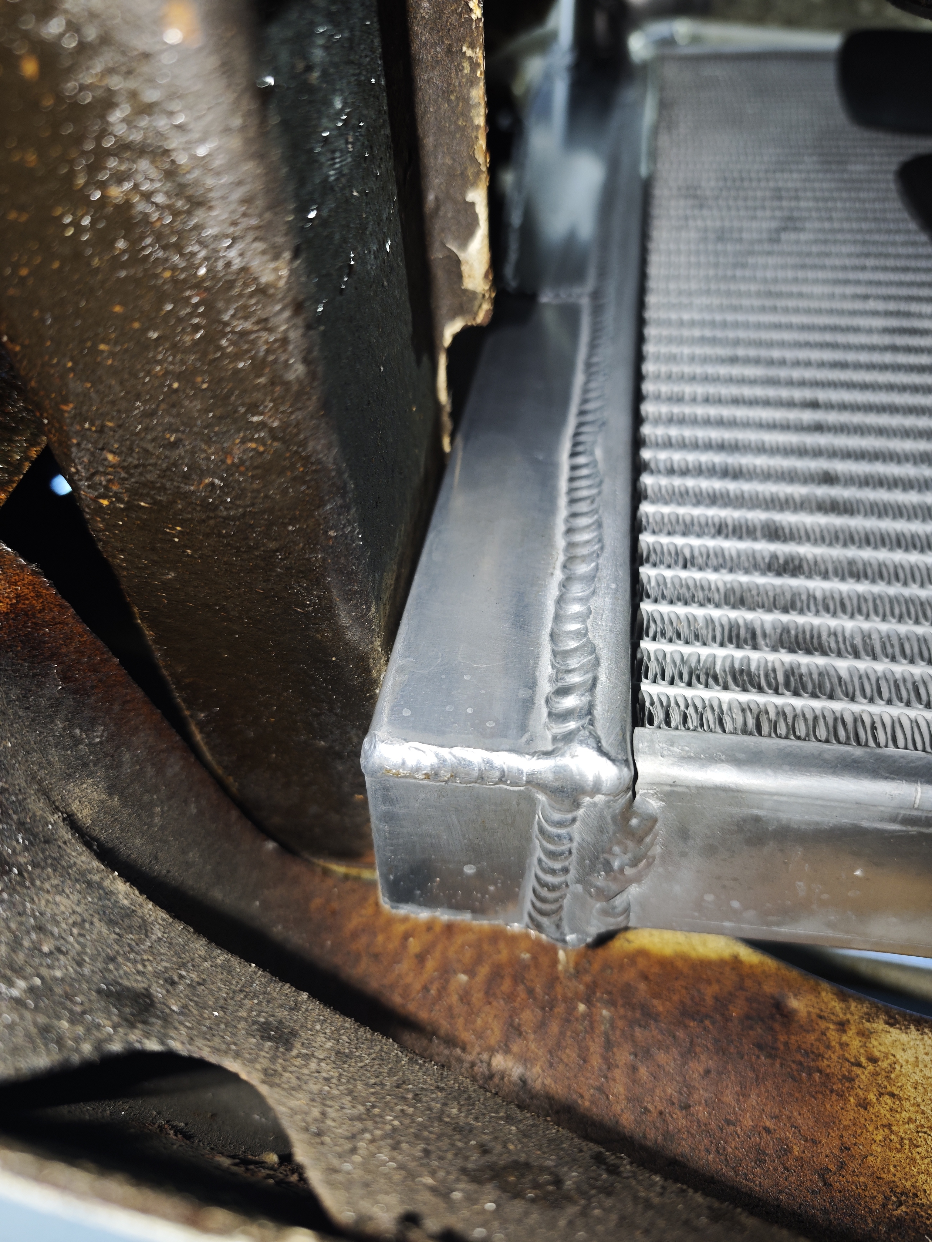

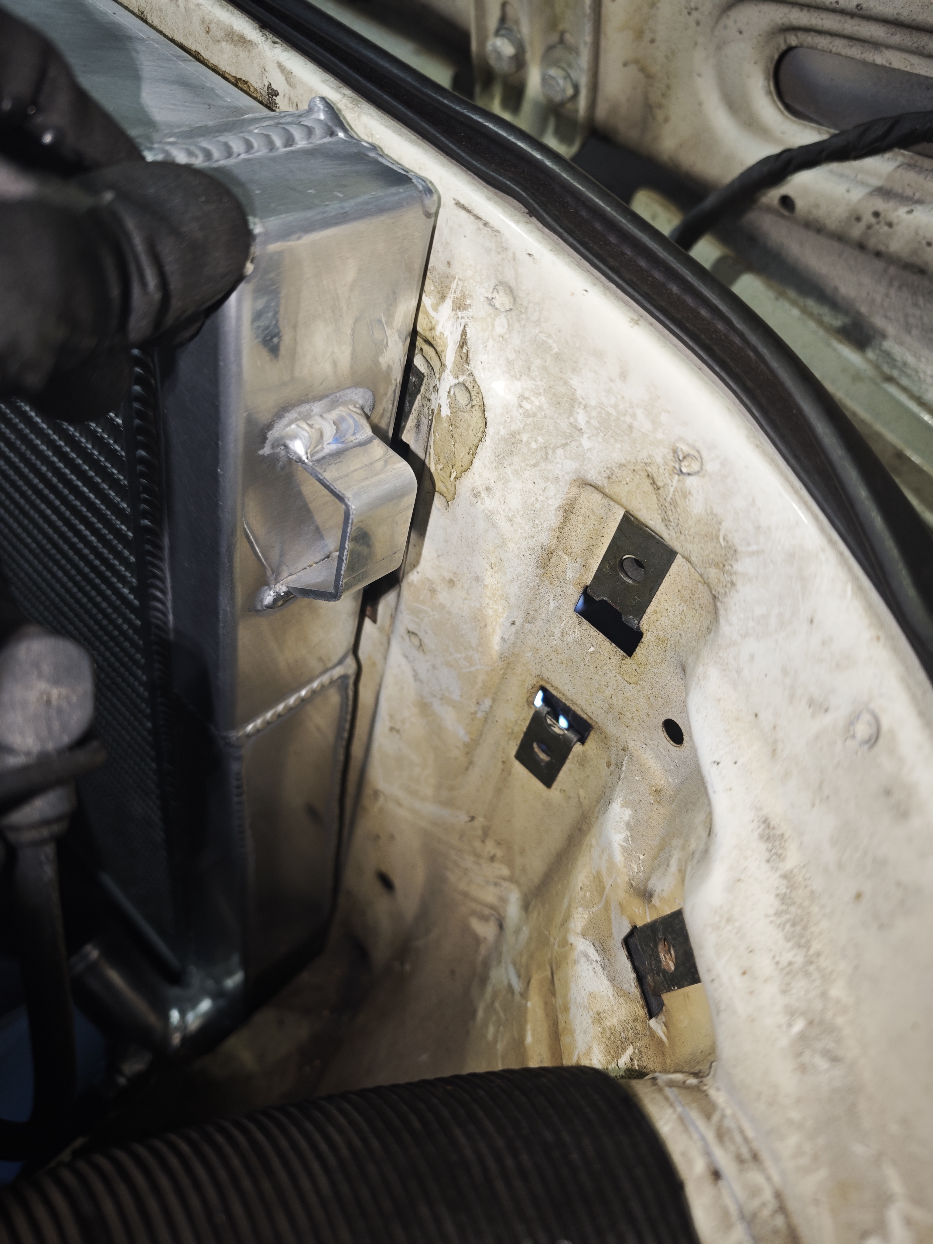

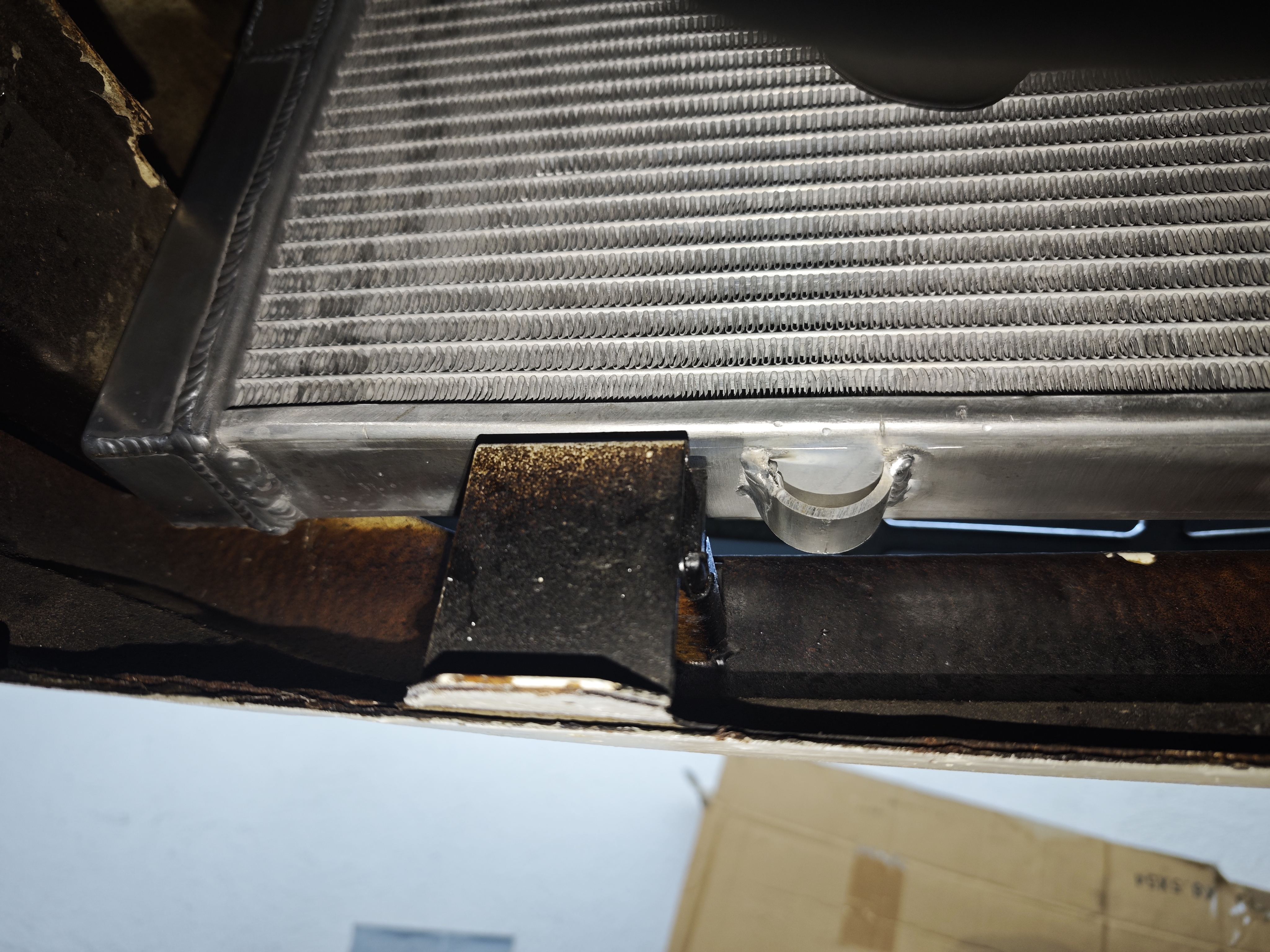

Der neue Kühler, welcher kurz vor Jahreswechsel kam, passt nun leider nicht 🙄👌🏻:
Die originale Teilenummer ist die 17111112367.
Das einzige Angebot, dass ich aktuell gefunden habe, ist keine Vollalu-Variante, sondern von AKS Dasis das Modell 050020N.
Der neu bestellte Kühler war zu dick und wie man auf den Bildern sieht auch zu breit. Die Netzdicke war auch zu dick. Scheinbar passen wirklich nur Varianten mit 32mm Netztiefe.

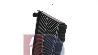

... ist ein stetig wiederkehrendes Thema. Offenbar werden die Dinger inzwischen mit Gold aufgewogen. Was ist das für ein Alu-Teil ? Sollte der in den E3 passen ?
Der Dasis sieht zumindest passend aus (oberer Rahmenzug nach vorne zum Netz hin versetzt).

Der falsche Kühler ist seit eben auf dem Rückweg.
An sich wirklich schade, da er mir sonst ziemlich gut gefallen hat.
Meinen alten würde ich nicht mehr so gerne eine neues Netz spendieren, da er dann nach wie vor keine Ablassschraube hat. Da könnte man natürlich wieder ein Gewinde setzen, aber für mich ist ein neuer Kühler die bessere Wahl. Die Ablassschraube ist ziemlich praktisch und die hätte ich auf jeden Fall gerne.
Ich bin auch echt erstaunt was ein neuer Kühler für den E3 kostet.
Ich werde mal noch weiter Ausschau halten, da der BMW bei dem Wetter eh gerade in der Garage steht.
Grüße Marcel
