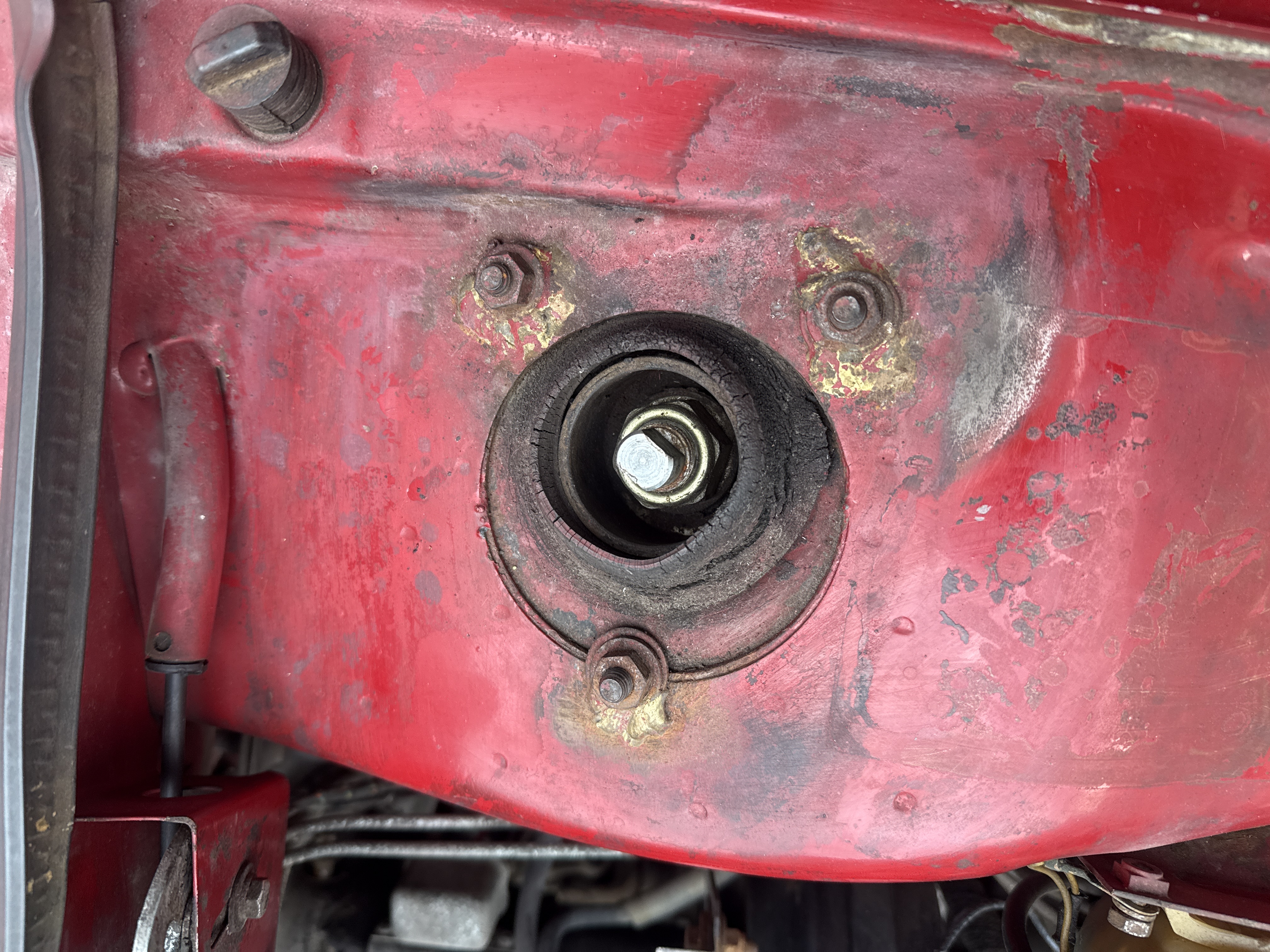

4. Die Gummis vom Domlager sehen recht verschlissen aus(s. Fotos). Vermutlich besser austauschen?

Zu 4: Diese Position der Domlager kenne ich von meinen E3 nicht, es ist allerdings auch kein Amerikaner dabei. Die Gummis sind so rissig, dass Austausch nötig ist, wobei auch gleich die Lager erneuert werden, die sicher auch nicht mehr neuwertig sind.

Zur VA die Stützlager 31331101663 sind durch und diese solltest Du auf jedenfall wechseln und wenn du schon die Federbeine ausbaust kannst du auch für Vorne gleich die Bilstein Dämpfer mit einbauen P36-0024. Für die Federn falls diese noch gut sind wäre empfehlenswert diese Gummis mit zu wechslen 31331100636 und 31331100635.

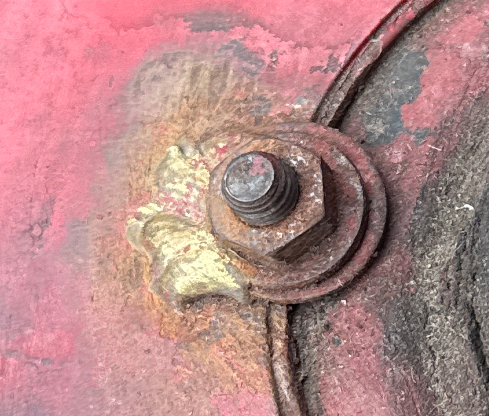

Da hat jemand die originalen Bohrungen für die Stützlager zugeschweisst und neue gesetzt, so gehört das doch nicht. Ist das auf beiden Seiten so ?
Dann vermutlich Unfall und vorne krumm, den richtigen Radsturz dann mit versetzten Domlagern 'wiederhergestellt'.

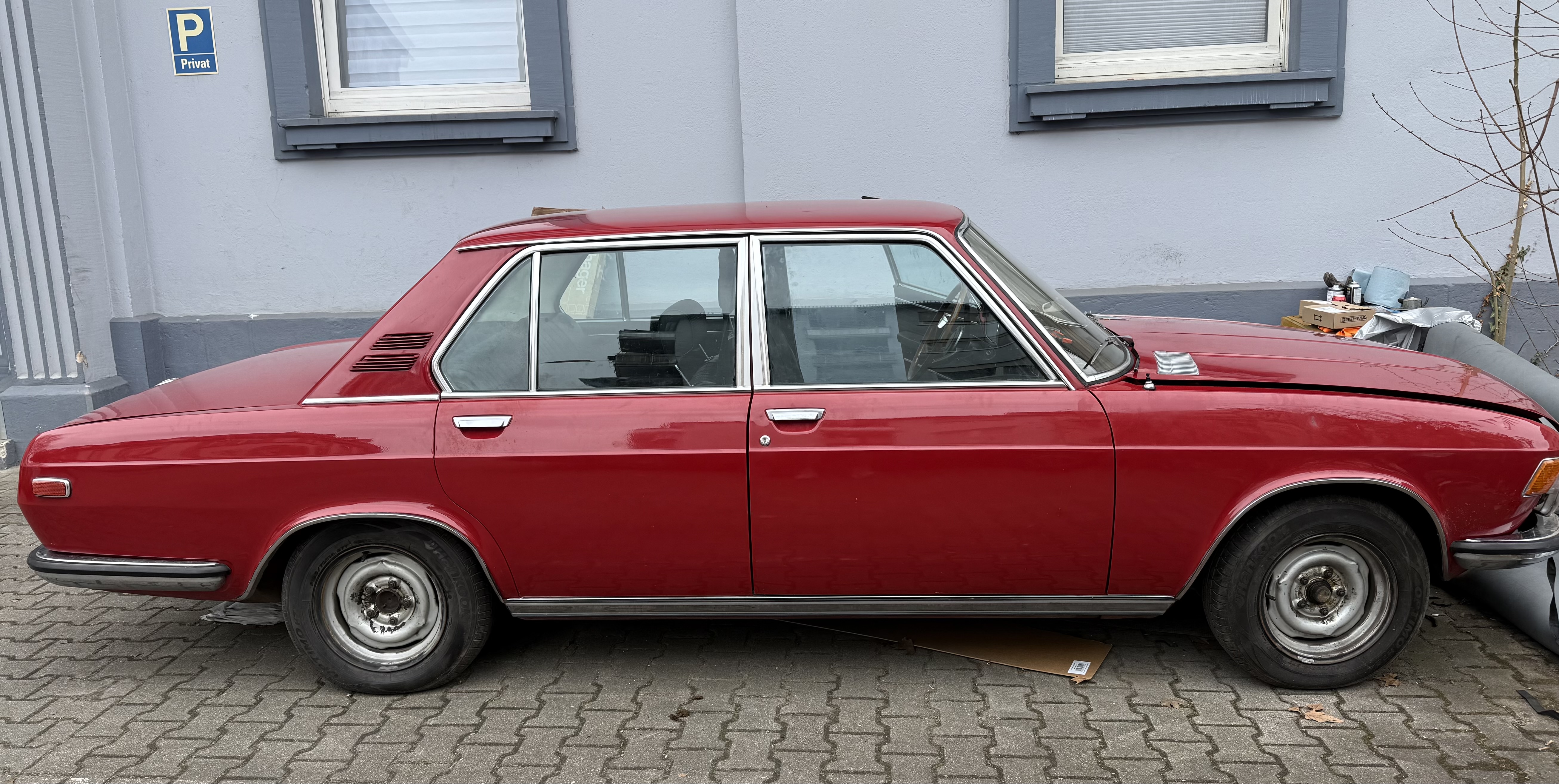

Das Seitenteil hinten wurde auch geklempnert, der Spalt zur Tür stimmt nicht. Vermutlich mit 2kg Spachtel und dann eine schöne amerikanische Thermoplastlackierung drüber ... . Scheint mir, dass da bisschen mehr 'faul' ist als Bremsen und Dämpfer. Die Karosse sollte man sich nochmal ganz genau ansehen, bevor man da für Teile Geld versenkt.

Das sieht tatsächlich auf beiden Seiten so aus, ist mir auch schon aufgefallen. Keine Ahnung warum, haben aber nichts gefunden, was für Unfall spricht. Jedenfalls kein Spachtel, der Lack an der Stelle hinten ist noch original, laut Schichtdickenmesser. Motor ist Original, meinte Doppelvergaser.

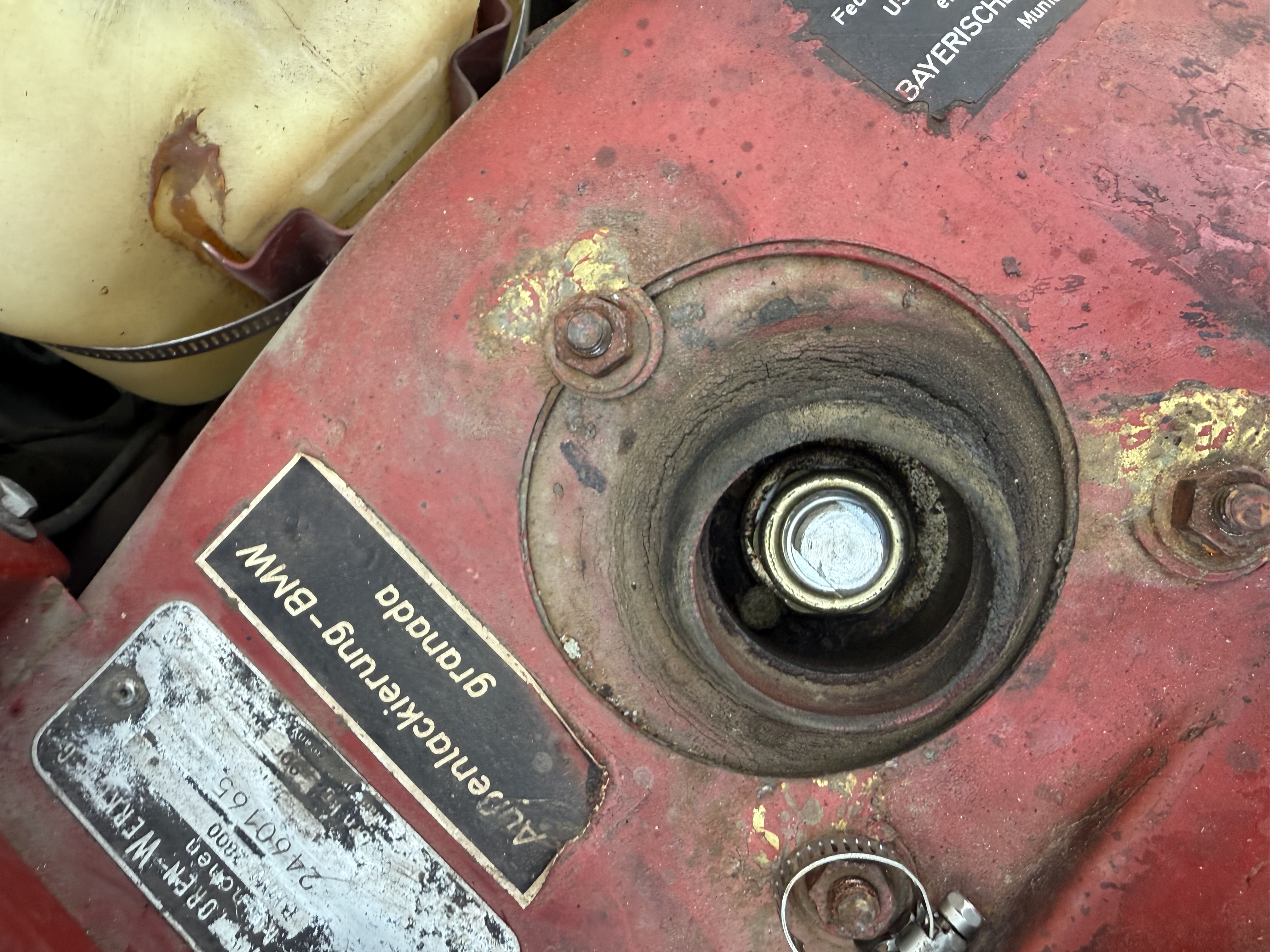

So sieht die andere Seite aus.

Sieht nicht so aus, als ob das nachträglich gemacht wurde...

Mit Verlaub, genauso sieht es aus. Das Stützlager sitzt nomal exakt mittig im Ausschnitt. Und die Hartlotraupe, die da nicht hingehört, füllt exakt die originale Bohrung.
Die USA-Autos haben keinen anderen Sturz. Was sein könnte, ist, dass die neueren (=längeren) Querlenker reingekommen sind und um die originalen Federbeine weiterverwenden zu können, musste das Stützlager um ~denselben Betrag nach aussen versetzt werden. Ab Werk sah das nie nimmer nicht so aus ...
Der orangenhautige Lack hinten ist sicher nicht original, wenn auch vielleicht in ähnlicher Dicke. Und die Seitenteilkontur passt nicht zur Tür.
Die Toleranzen damals waren grosszügiger als heute, aber so arg war es dann doch nicht. Die Spalten vorne und mitte passen, hinten ist zu eng, also ist da was gemacht worden.
