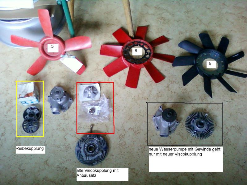

Auto hat einen neuen Kühler, außerdem umgebaut von neuer auf alte Viscokupplung (hier seht Ihr, was ich meine). Dank geht an Peter für den super Einsatz.
Nun das nächste Problem bzw. die nächste Diagnose: Motor drückt Abgas ins Kühlwasser, wenn man richtig Stoff gibt. Ob nur über die Kopfdichtung oder den Kopf selbst, weiß ich noch nicht. Scheiße, wenn ich das hier mal so sagen darf. :oops:
Ich bin nicht sicher, ob das eingänglich schon Teil des Problems war, oder ob es jetzt erst durch die Heißfahrerei entstanden ist. Ist auch letztlich egal - Kopf muss runter :cry:

Aber was ist die Motivation von der neuen Kupplung auf das alte Holset-Sytem zurückzugehen ? Die Kupplungen sind teuer, die Pumpe dazu auch, man braucht wieder eine andere Riemenscheibe und so weiter ...
Wenn Umbau, würde ich wahrscheinlich sogar einen E-Lüfter in Erwägung ziehen, da gibt es mittlerweile sehr schöne Modelle, die kaum noch Krach machen, mehrstufig regelbar sind und so. Kein Vergleich zu dem original-Gebläse, was an den Automatik und Klima-Modellen dran war.
