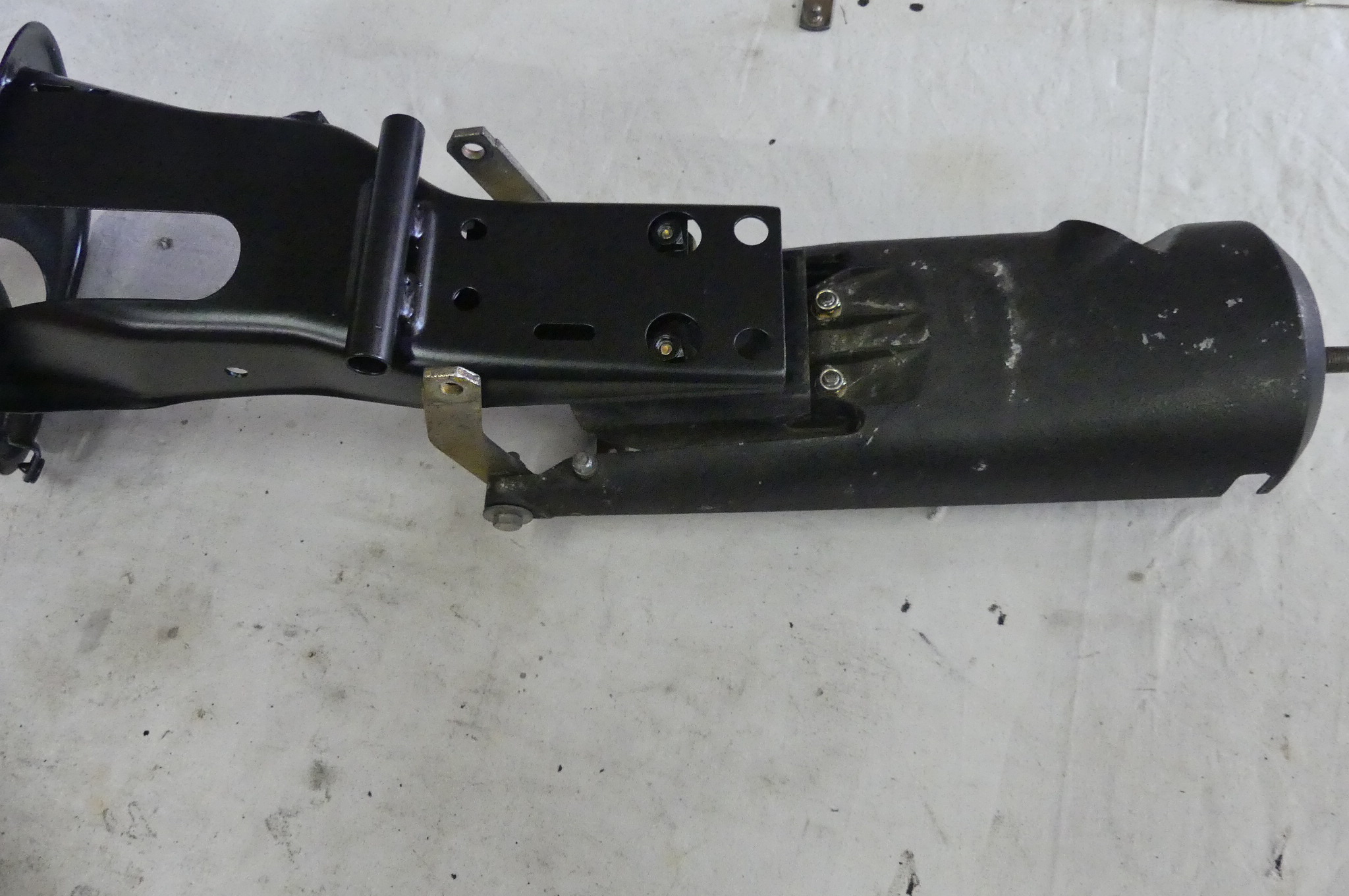

Das pedalseitige Ende der verstellbaren Lenksäule ist in einer oben auf dem Pedalbock aufgeschweissten Hülse pendelnd aufgehängt. Also ja.

Da sieht man schön den Unterschied zwischen Starrer und Verstellbarer Lenksäule

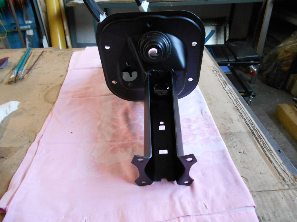

jetzt die Nachher-Bilder. Der Driver hat recht, nach dem Aufarbeiten sieht alles gleich viel besser aus. Nicht so gut wie auf den Bildern, man soll sich nicht täuschen lassen. Aber neuer Lack macht schon was her.

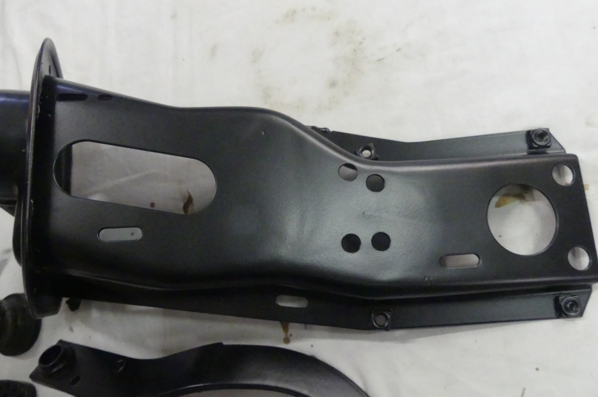

Lagerbock für Fußhebelwerk oder kurz Pedalbock, die Ansicht ergibt sich aus der Stellung der Pedale. Die Rückzugfedern sind noch weggelassen, der Bremslichtschalter ist montiert.
Pedalbock, Ansicht vom Motorraum, oben ist unten. Im Bild oben ist die Gummimanschette um die Lenksäule, an das Loch unten links kommt der Kupplungs-Geberzylinder.

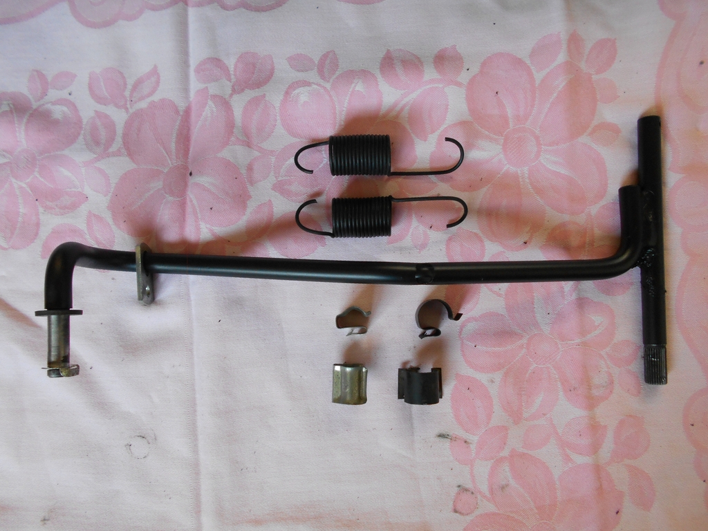

Fahrfußhebel, sichtbare Seite zeigt zum Innenraum, oben ist rechts. Das T-Ende wird in den Pedalbock eingefädelt, auf das andere Ende wird die/das "Fahrfußhebelplatte (Gaspedal)" gesteckt. Oben die beiden Rückzugfedern für Brems- und Kupplungsfußhebel.

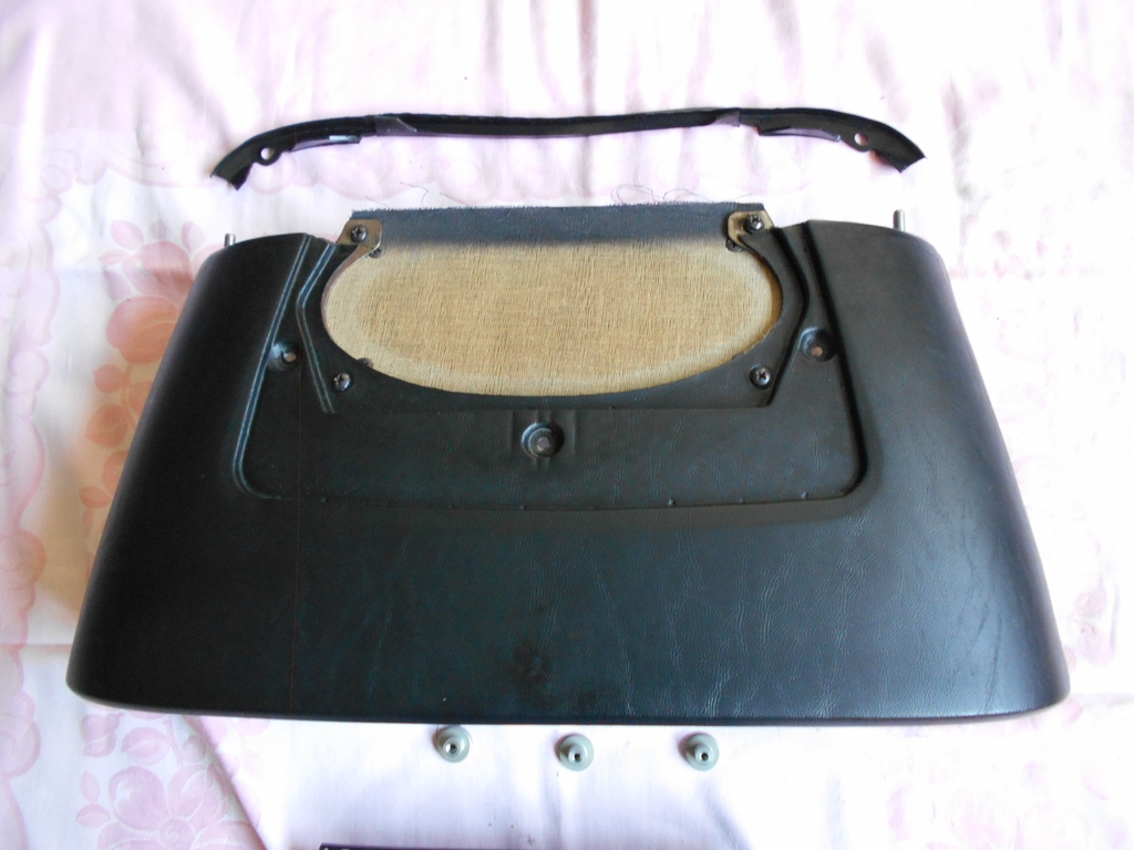

Abdeckung Instrumententräger, Bild von oben, untere Kante zeigt zum Innenraum. Der abnehmbare Deckel über dem Kombiinstrument ist eine Besonderheit der Serie 1 (und aller Rechtslenker). Das Textilgewebe über dem Mono-Lautsprecher hat sich sehr gut gehalten. Das Gitter darüber (nicht im Bild) war wie meistens hellgrau und ist inzwischen lackiert.

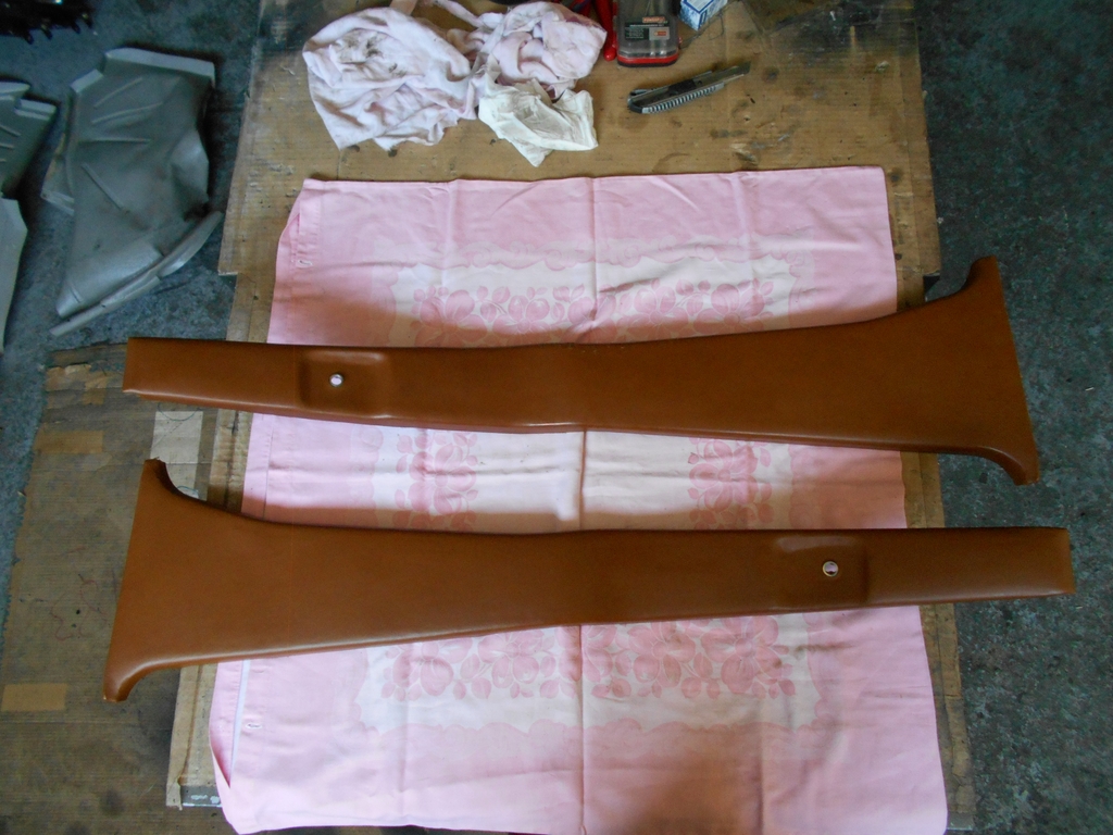

Verkleidungen B-Säule, Beifahrerseite liegt oben. Überraschend massive Bauteile, Ganzmetall mit Kunstleder bespannt. Die nächste Besonderheit früher E3: Das untere (breite) Ende ist geschlossen. Erst ab Serie 2 konnte die Spannrolle von Automatic-Gurten in der Mittelsäule versenkt angebracht werden.

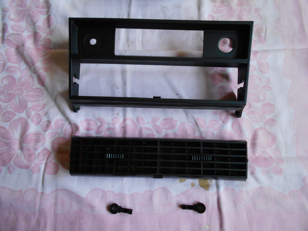

Abdeckung für Frischluftgrill, zerlegt und lackiert. Der Lack war teilweise abgestoßen. Der/Das Frischluftgrill ist zum Lackieren herausgenommen. Ganz unten liegen die Lager des Grills. Wer es nachmachen will: Das Lager auf der Beifahrerseite läßt sich ausheben.

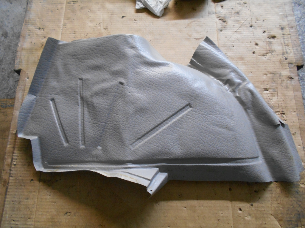

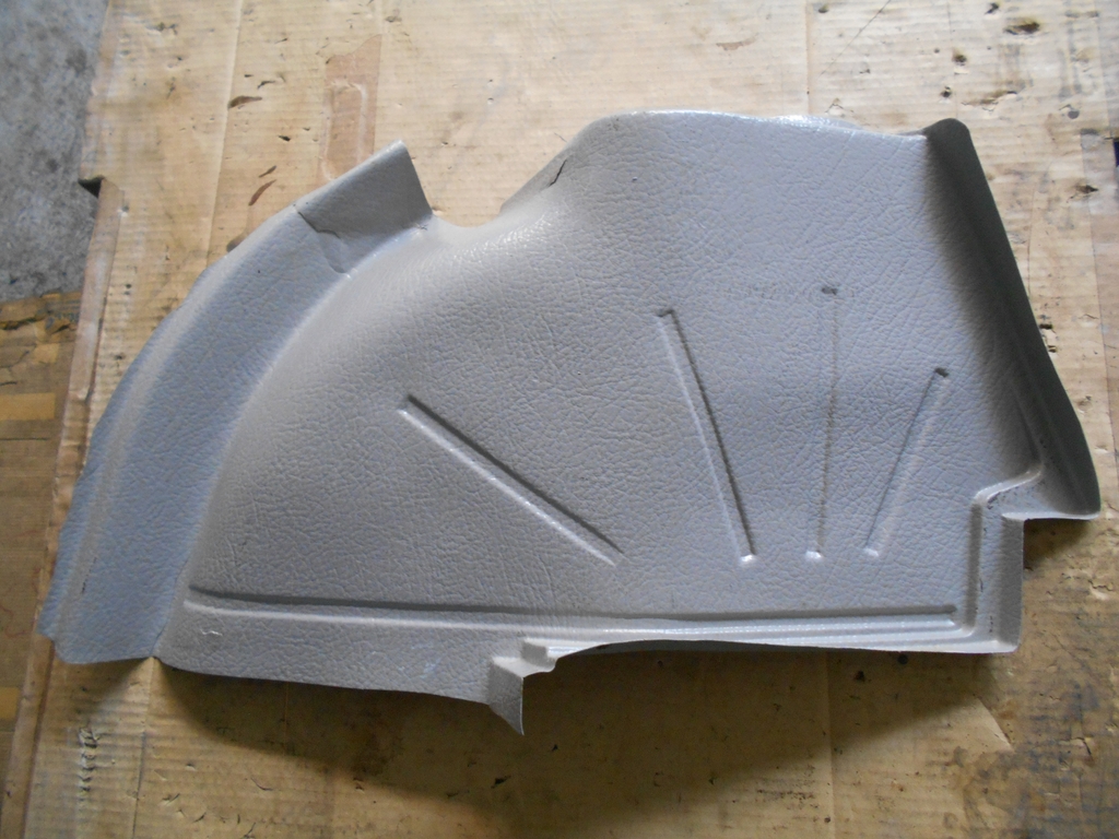

die Verkleidungen der hinteren Radhäuser im Kofferraum gelten als empfindlich. Mit fortschreitender Alterung werden die Teile so elastisch wie eine Scheibe Knäckebrot, nur aus dünnerem Material. Ihre Reaktion auf längere Erwärmung war mir allerdings neu.
Radhausverkleidung Beifahrerseite. Ein paar Monate Lagerung an einer recht warmen Stelle und ein anderes Teil, das obendrauf liegt, dann sieht das Kunststoffelement so aus.
Selbe Verkleidung, nur sauber. Es mag Leute geben, die das verdrückte Ding wieder vernünftig in Form bekommen, zu denen gehöre ich nicht. Immerhin ist es jetzt so dreidimensional, daß es sich zur Not einbauen ließe. Wer eine solche Verkleidung in mittelprächtig bis gut übrig hat, ich bin interessiert.
Radhausverkleidung Fahrerseite. sauber. Dieses Teil lag obendrauf, es mußte nur minimal gerichtet werden. Gegen die Risse ist nichts zu machen, kann man aber so nehmen.

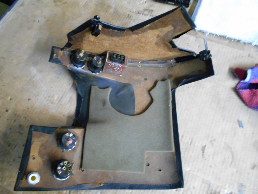

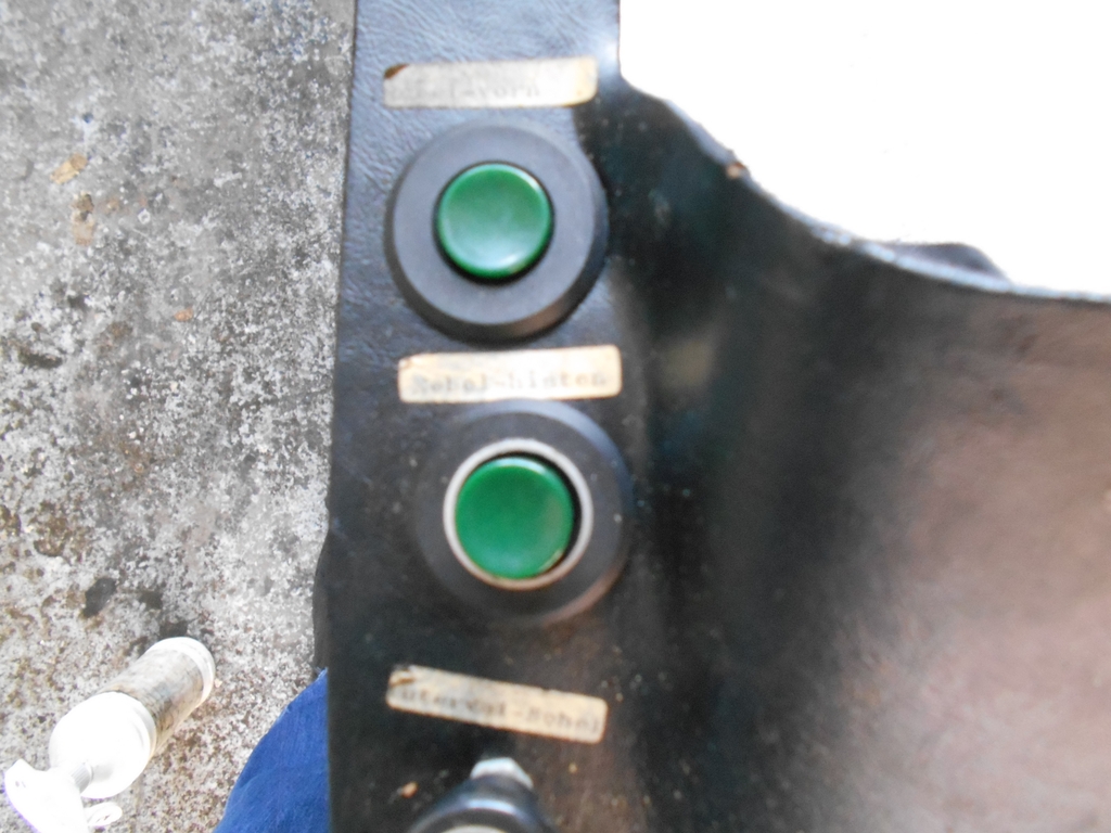

Verkleidung Instrumententafel unten Mitte links. Ein früherer Besitzer hatte offenbar Freude am Basteln. Wir finden hier, von oben nach unten: "Nebel-vorn", "Nebel-hinten" und "Interval-Schei". Rechts der Lenksäule geht es ähnlich zu.
Verkleidung Instrumententafel unten Mitte links, Rückseite, links ist oben. Alles vorhanden, was gut und teuer ist. Die Funktion des Schalters ganz oben im Bild und der Kontrolleuchte unten links sind noch unklar. Kann man gelegentlich herausfinden oder sich gleich nach einer weniger durchlöcherten Verkleidung umsehen.

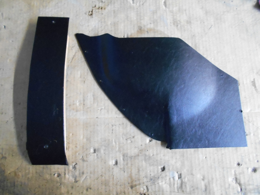

Verkleidung Instrumententafel unten Mitte rechts. Eine Besonderheit der Serie 1: Der Deckel des Handschuhfachs ist schmaler, der Streifen zur Mittelkonsole hin wird von dem Teil links im Bild verdeckt. Das rechte Element zeigt zum Handschuhfach, es wird mit der schrägen Kante gegen die so eben sichtbare helle Holzleiste am linken Teil geschraubt.
