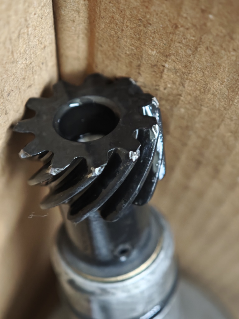

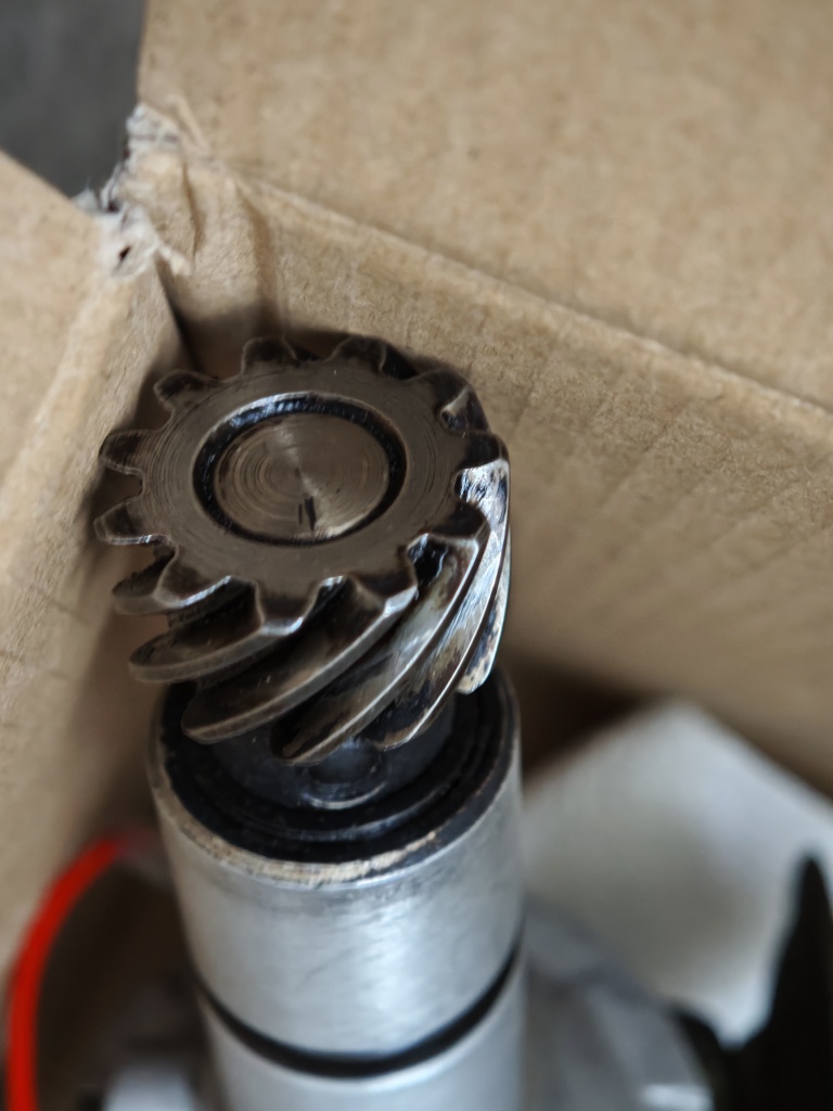

Scheinbar lag ich mit meiner Vermutung richtig. Erstmal der Eingriff vom Originalverteiler:

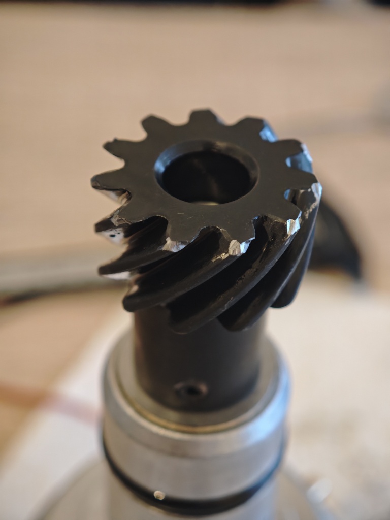

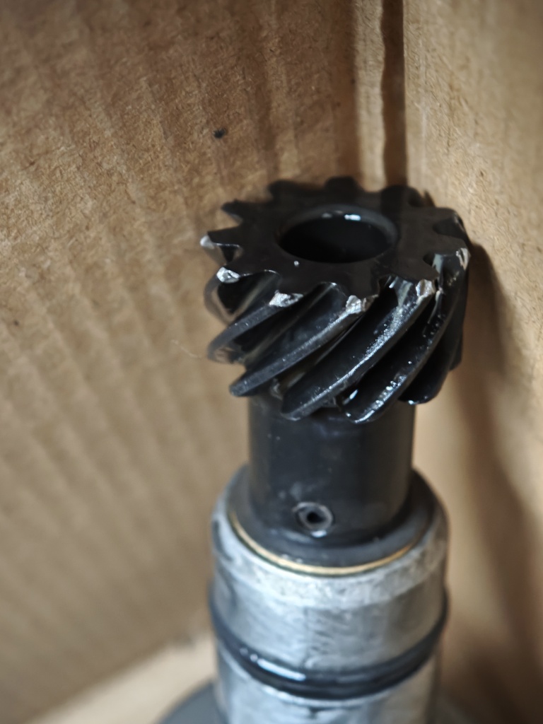

Und so sieht der 123 Ignition Verteiler aus:
Jetzt ist die Frage, sitzt der 123 ignition zu tief oder war er nicht genug drin?
Ich würde vermuten, dass er etwas zu tief saß. Oder die Welle ist schon rundgeschliffen über die Jahre und der neue Verteiler passt sich noch an.

Hallo Marcel
Für mich sieht das an dem neuen 123 Verteiler so aus, als hätte der irgend wo geschliffen. Normale Laufspuren sind das eher nicht. Sitzt denn das Ritzel an der selben Stelle wie beim alten Verteiler? Es sieht auf den Bilder so aus, als sei das Ritzel tiefer, nicht ganz auf die Welle aufgesteckt.
Das würde ich als erstes mal messen. Und dann schauen, ob der Abrieb sich im Öl verteilt hat.

Da mir das Thema keine Ruhe gelassen hat, habe ich den neuen Verteiler eben nochmal ausgebaut.
Hier nochmal beide Verteilerritzel im optischen Vergleich:
alt
neu
Der Abstand von der Fase, an welcher der Verteiler am Schutzblech anliegt bis zum unteren Ende des Ritzels ist beim alten Verteiler ca. 0,5mm länger als beim neuen Verteiler.
Wie aber schon von tom_ftl angemerkt, ist das 123-Ignition Ritzel nicht so trapezförmig angefast wie beim Originalverteiler. Aus meiner Sicht ist das der Knackpunkt.
Die Höhe und der Durchmesser des Ritzels ist bei neu und alt identisch. Ich hätte vermutet, dass der neue Verteiler zu lang ist, aber er ist sogar minimal kürzer als der alte Verteiler.
