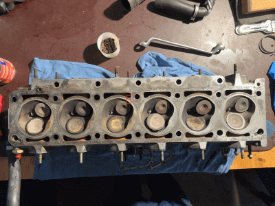

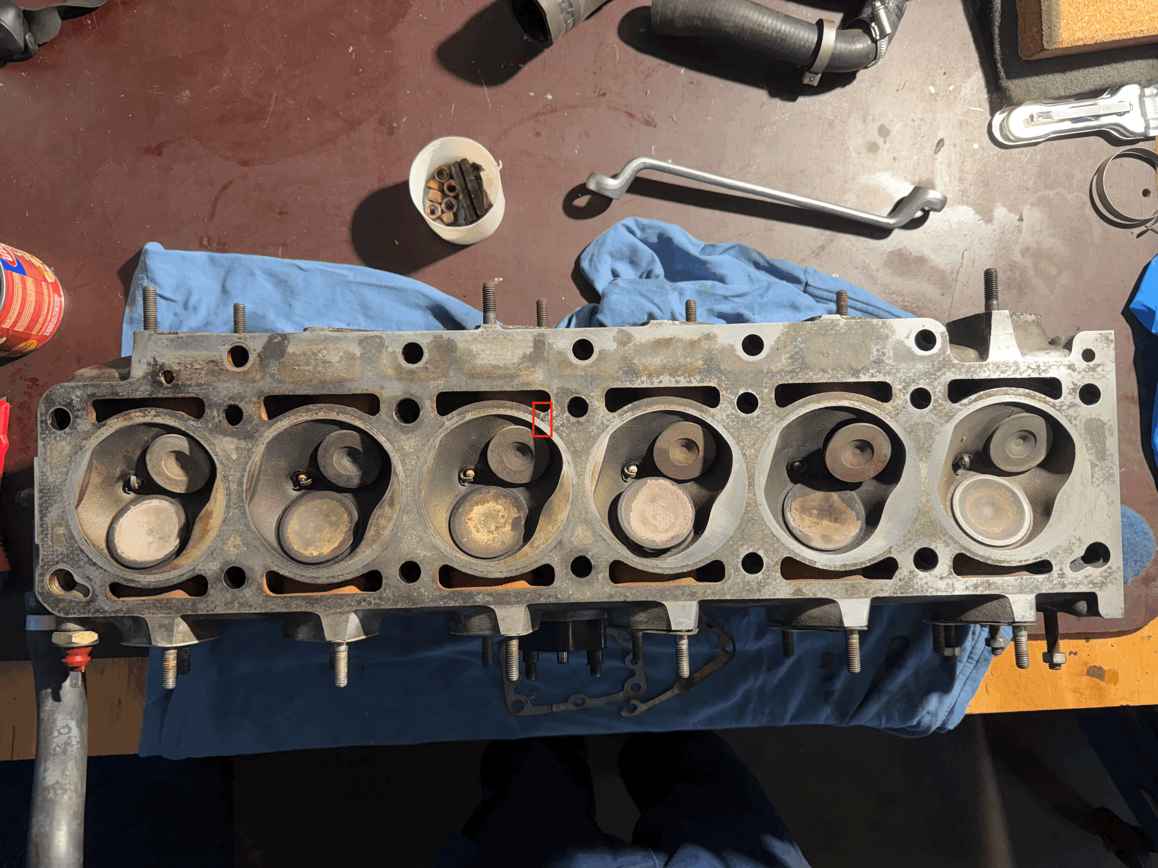

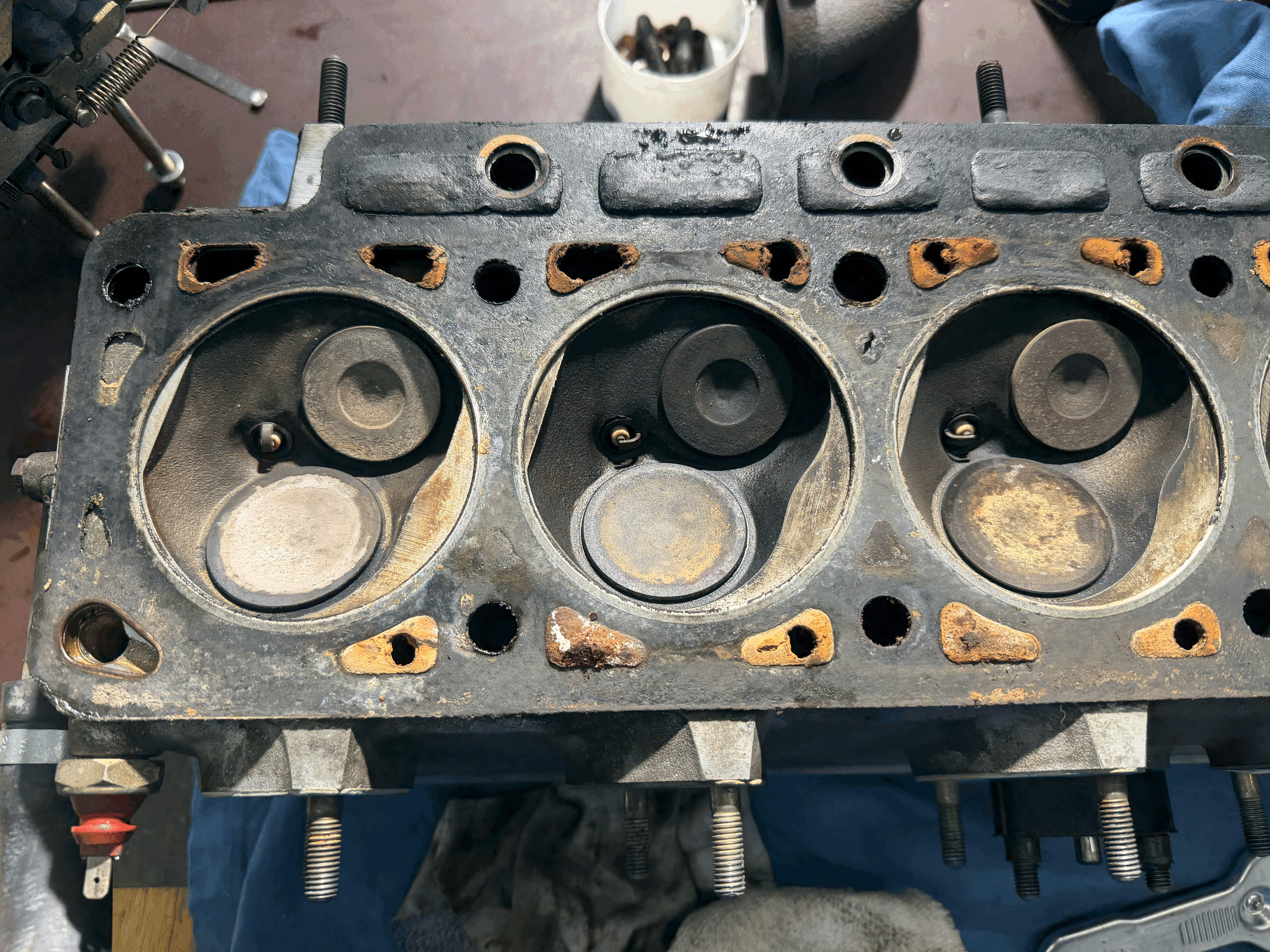

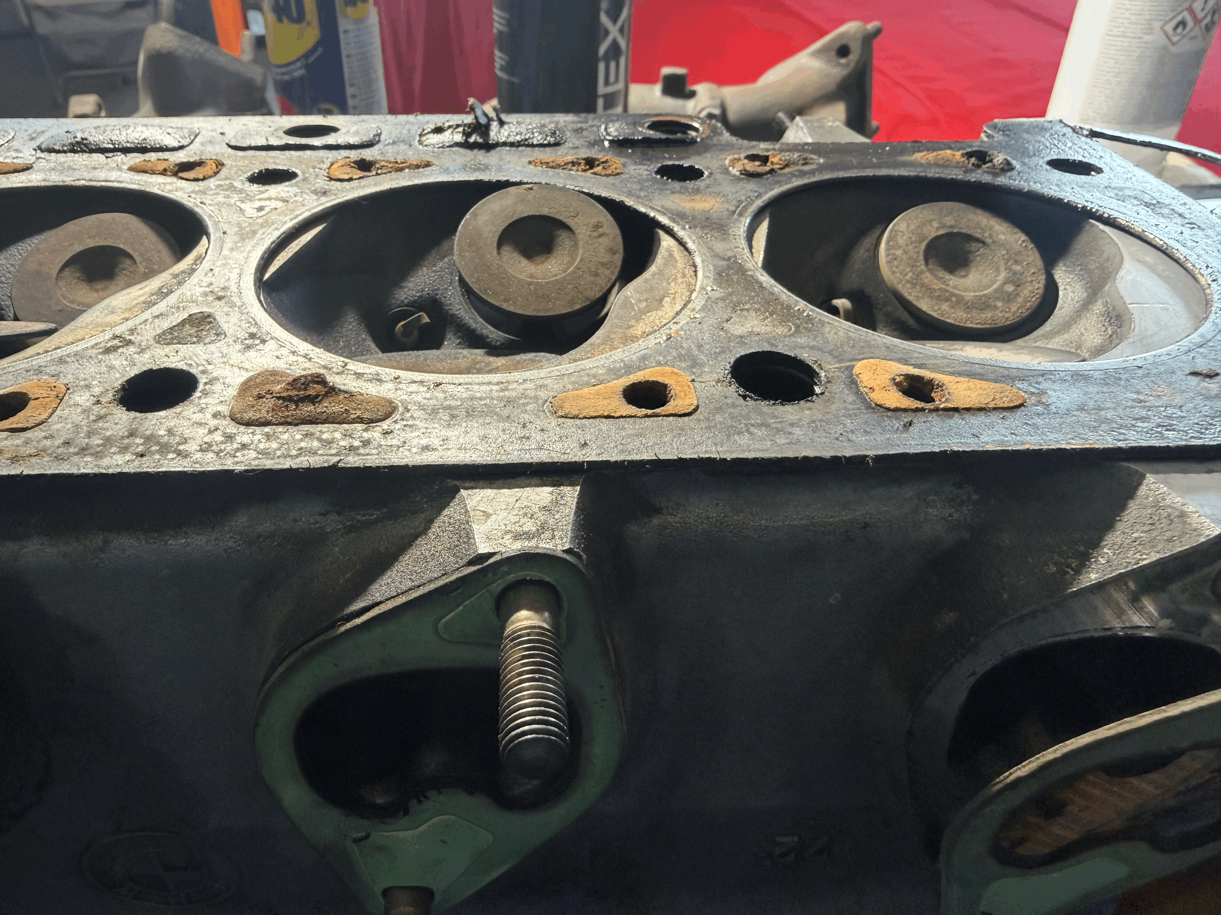

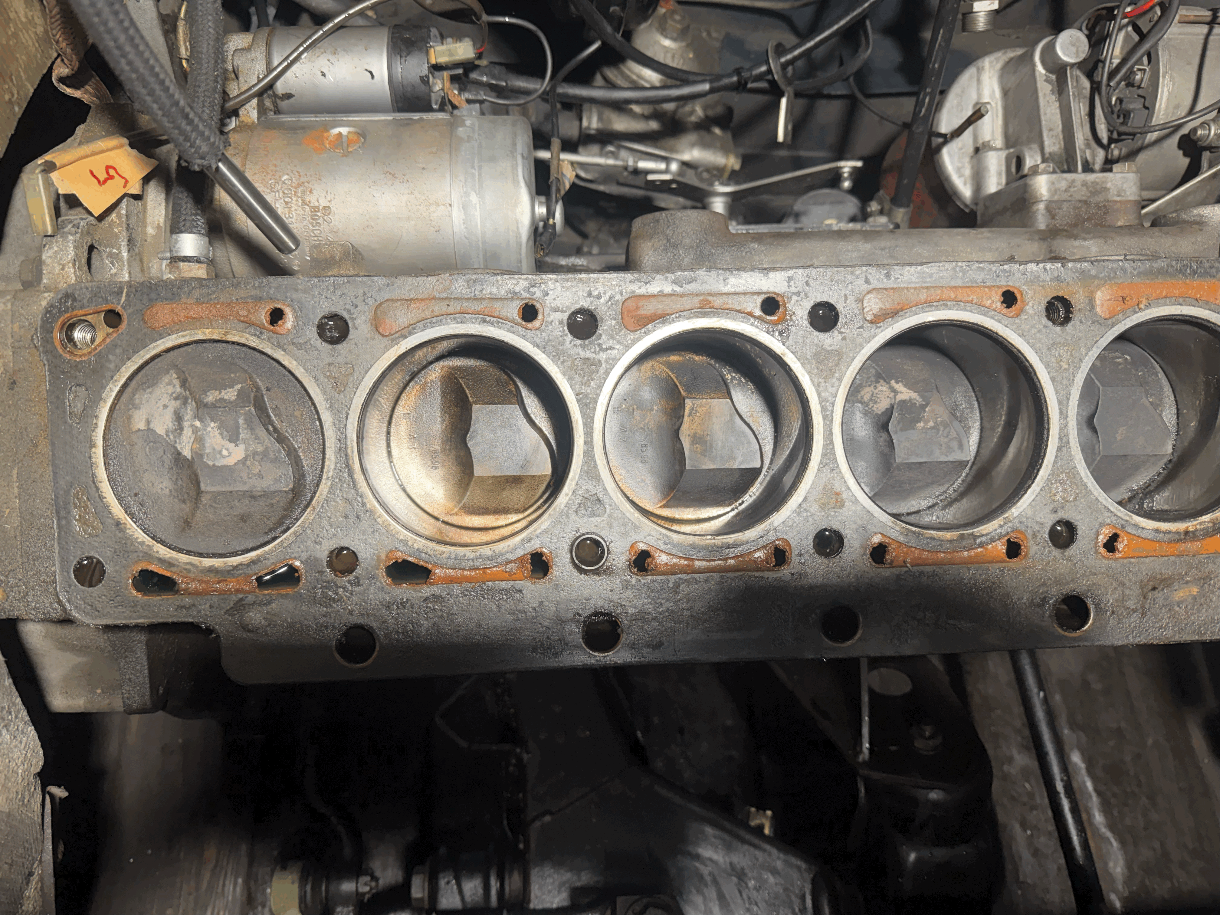

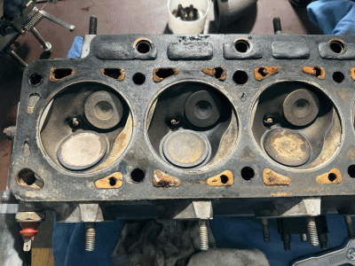

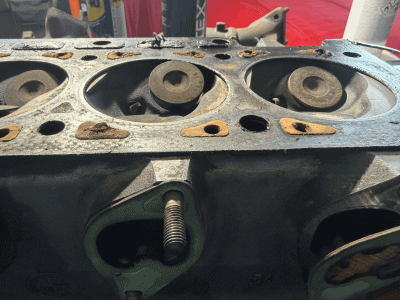

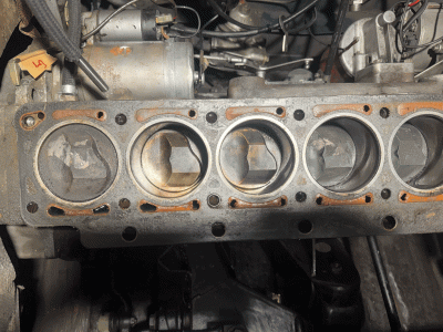

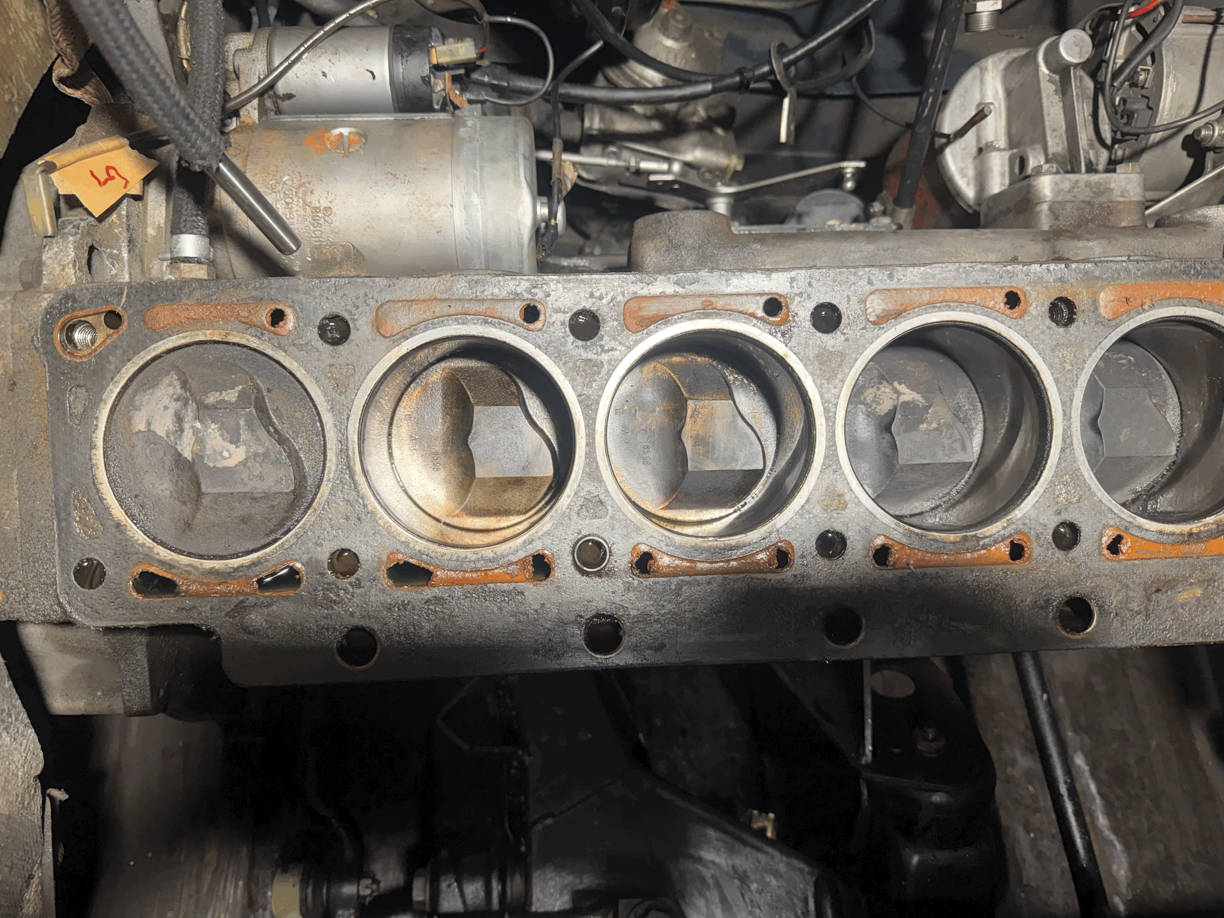

Ich habe (leider erst) vor einigen Wochen mein Projekt Zylinder/Zylinderkopfdichtung begonnen. Nun ist der Zylinderkopf entfernt und ich bin auf der Suche nach der Ursache meiner Startprobleme und dem schwindenden Kühlwasser.
Die Zylinderkopfdichtung scheint in einem relativ schlechten Zustand zu sein. Mehrere Kanäle sind bereits verschlossen oder nicht mehr richtig durchlässig. Insofern scheint eine Erneuerung der Dichtung angeraten.
Allerdings konnte ich keine Anzeichen dafür entdecken, dass die Dichtung defekt ist und nicht mehr richtig abdichtet.

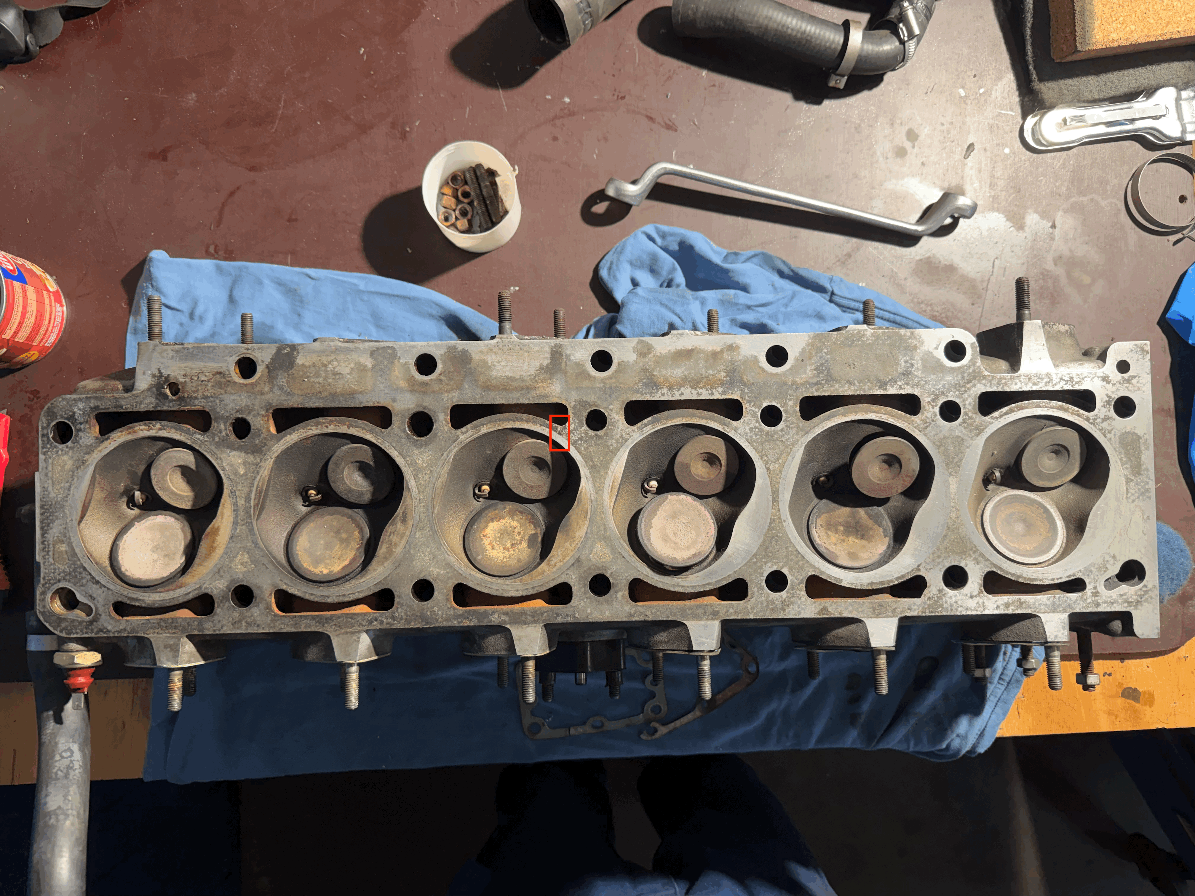

Zylinder Vier und Fünf sind unterscheiden sich optisch deutlich von den anderen Zylindern. Die Oberfläche der Kolben sieht regelrecht ausgewaschen aus und ist für mich der Beweis, dass Kühlwasser mit verbrannt wird.

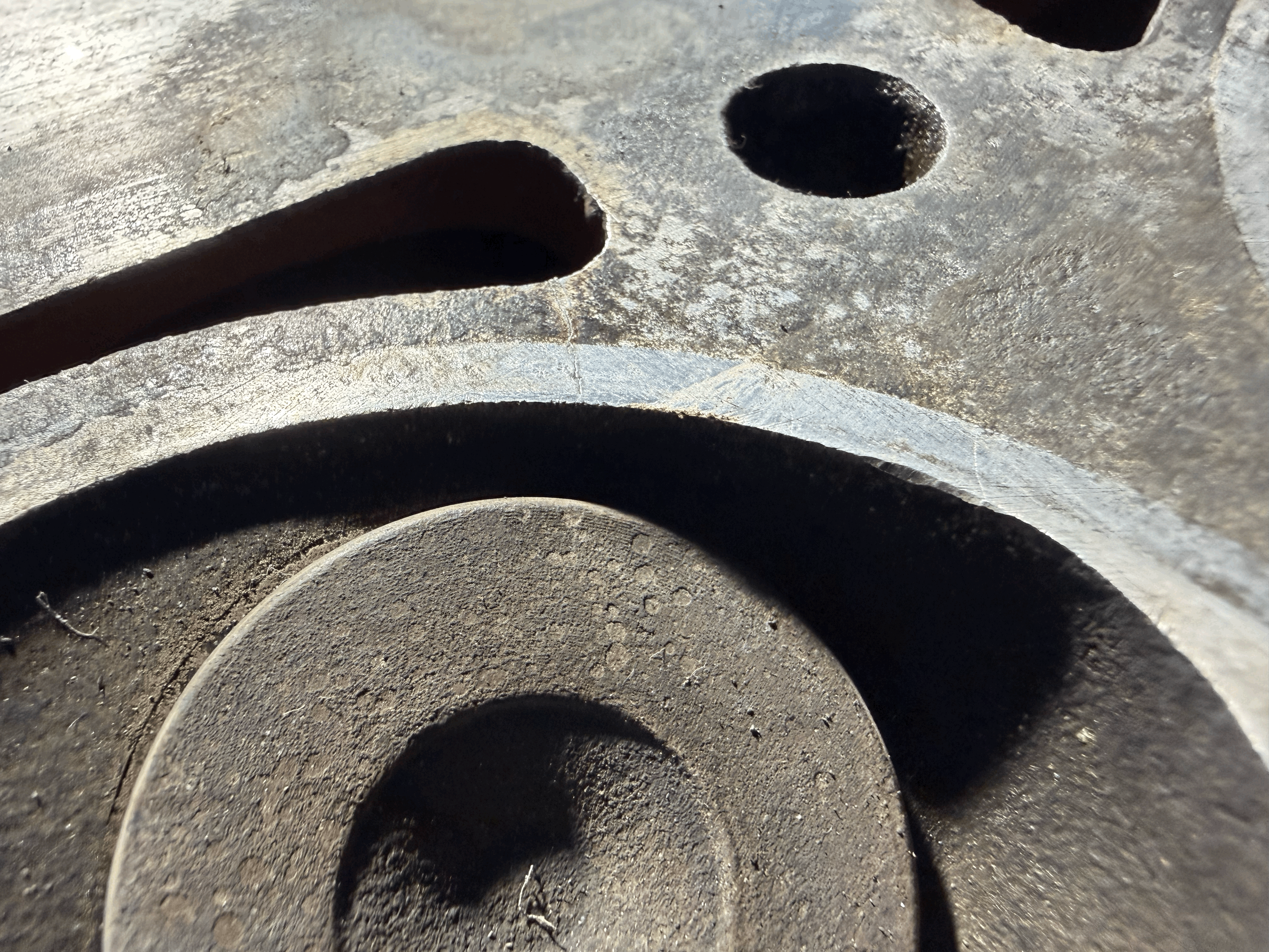

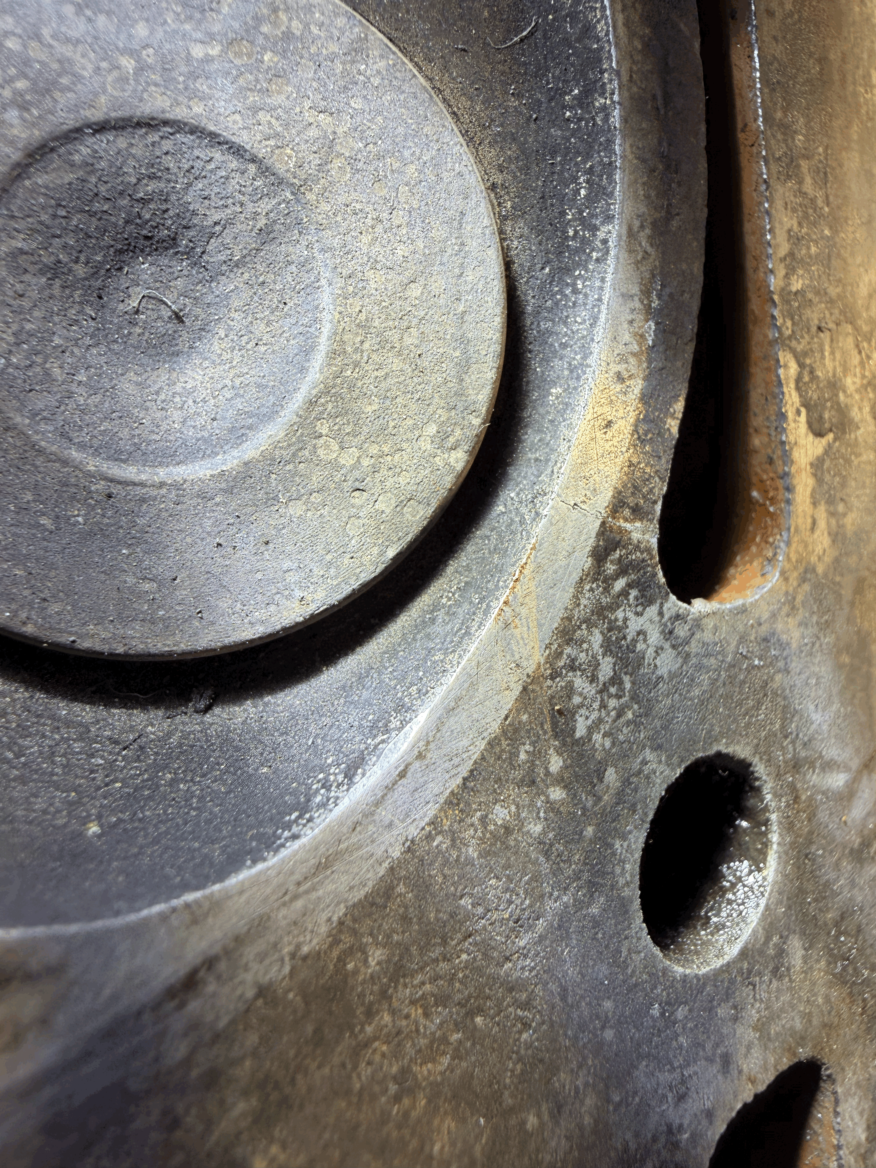

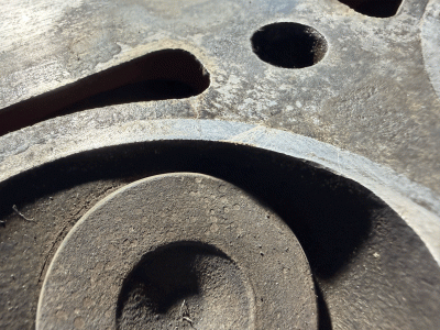

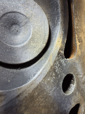

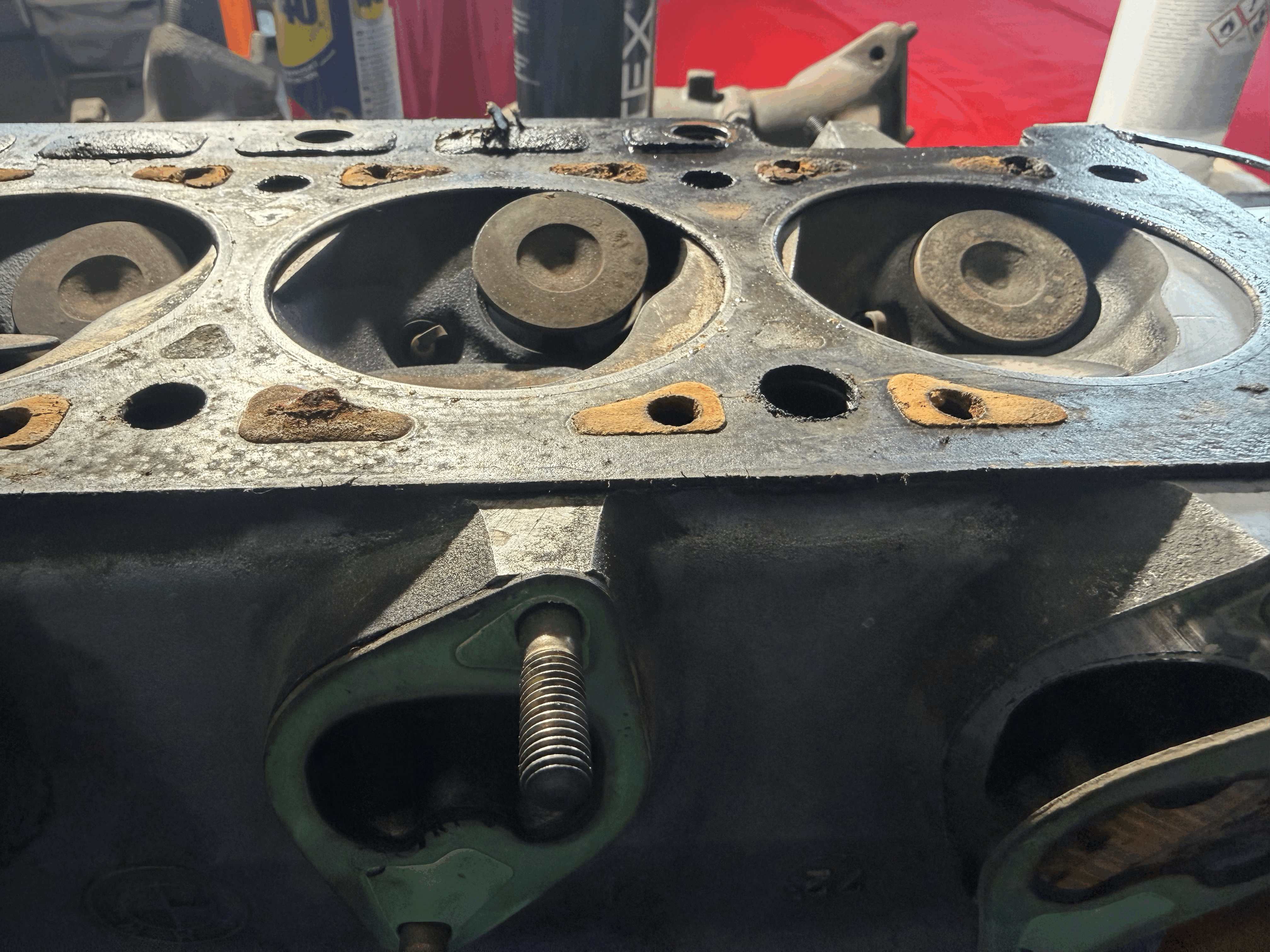

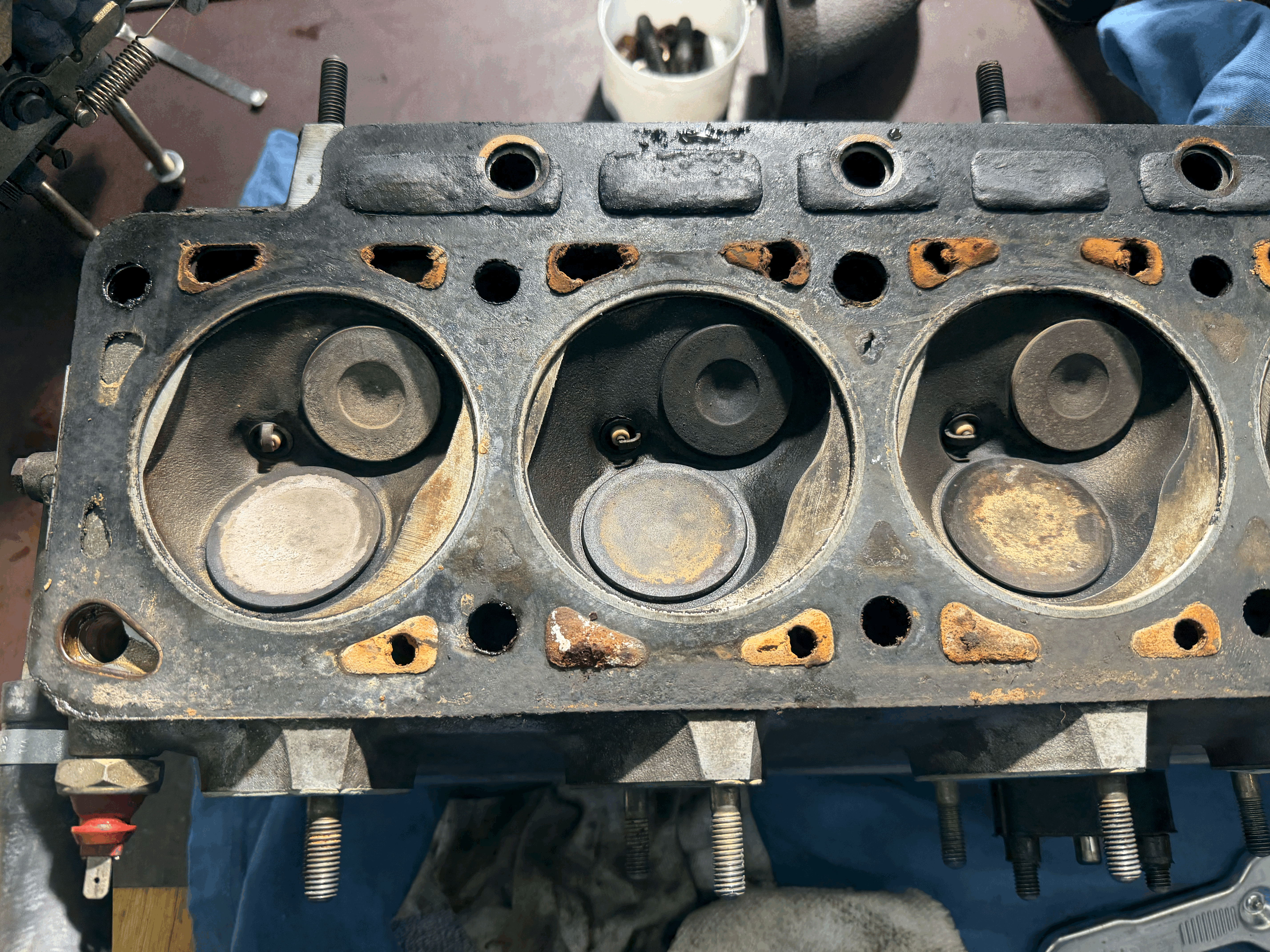

Die Dichtung scheint schon älter zu sein und hat an Zylinderkopf und Motorblock sehr viele Rückstände hinterlassen, die ich zunächst versucht habe, zu entfernen. Ziel war es herauszufinden, ob der Zylinderkopf einen Riss hat. Mit bloßem Auge (und ohne vorhandene Lupe) konnte ich nichts erkennen, aber auf den Fotos lässt sich bei Zylinder 4 ein Riss ausmachen. Leider ist nicht zu erkennen, ob dieser nur oberflächlich ist oder tatsächlich eine Verbindung zwischen Zylinder und Kühlkreislauf erzeugt.
Bei Zylinder 5 ist kein Riss zu erkennen.
Daher bin ich nach wie vor unschlüssig, ob ich den Zylinderkopf überarbeiten lassen sollte, oder ob der Tausch der Dichtung ausreichend ist.
Ich bitte euch um eure geschätzte Meinung dazu und hoffe, dass die Fotos aussagekräftig genug sind.
Lieben Dank für euer Feedback.
Grüße von Oliver

und hier noch die Fotos vom Riss, die ich eben nicht mit in den Beitrag einfügen konnte:
