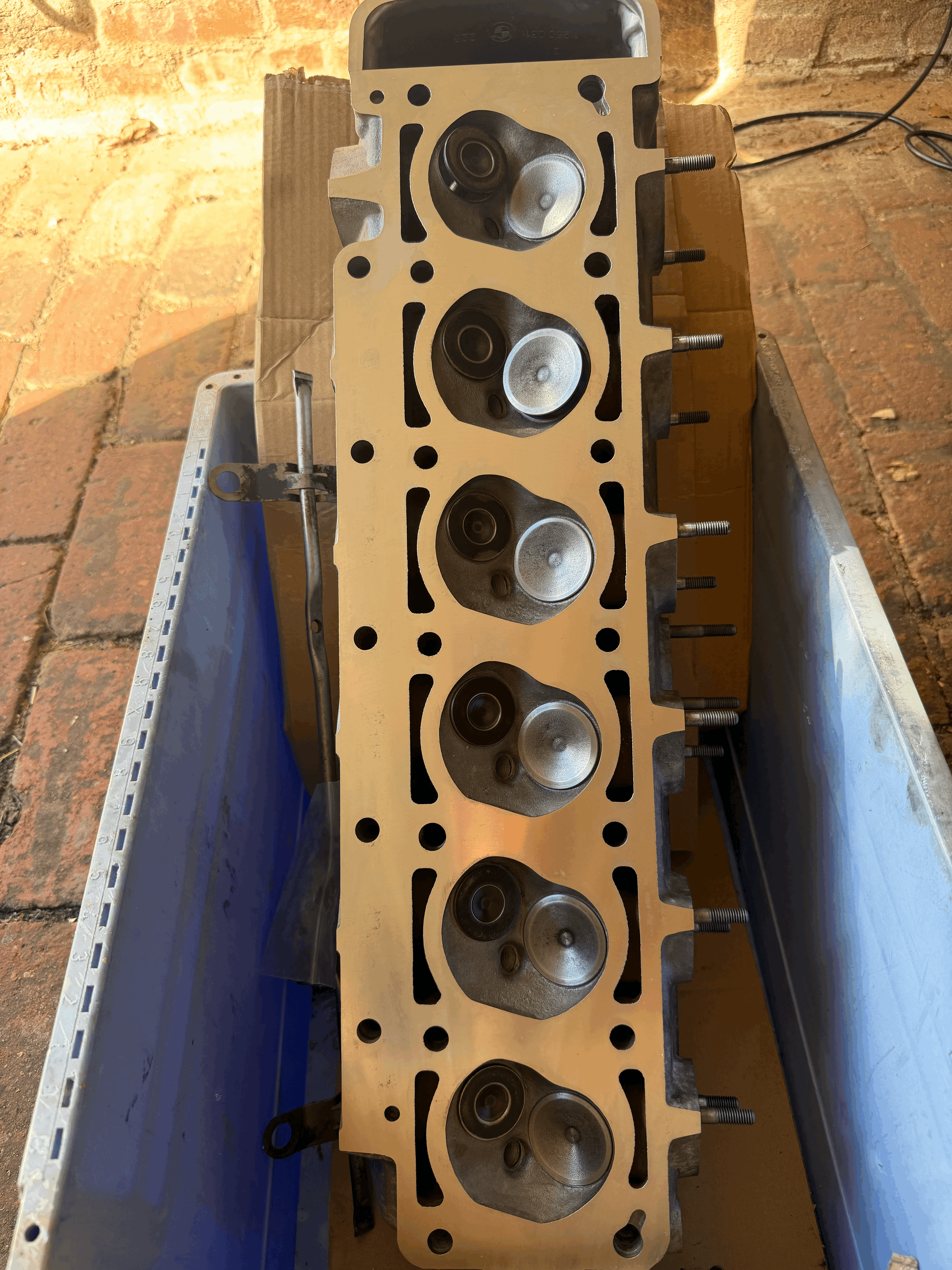

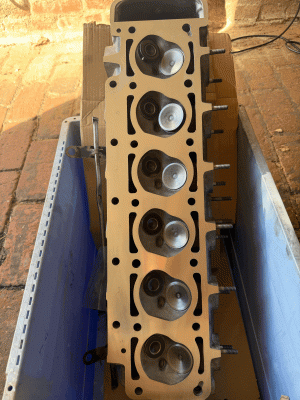

Nun, die Dichtung muss eh neu, die da rauskam ist vielleicht noch die erste.
Der Kopf ist aber wahrscheinlich hinüber. Der Riss vom Auslassventilsitz zum Halbmond rüber ist ein typisches Schadensbild.
Der Halbmond ist konstruktiv ein zu grosser Ausschnitt, spätere Köpfe haben statt einer grossen Öffnung zwei kleinere und ein Gusssteg dazwischen bleibt bestehen, das macht die Stelle deutlich stabiler.
Ich würde (sofern kein Ersatzkopf verfügbar) das Teil zum Motorenbauer tragen und eine Rissprüfung mit Tinte machen lassen, dann sollte man deutlich sehen, wie tief es geht. Dann kann man entscheiden, ob man das Risiko eingeht, die Dichtfläche ordentlich saubermacht und das mit neuer Dichtung wieder zusammensteckt.
Ich würd' mir aber wohl eher einen neuen Kopf besorgen ...
P.S. ist das der Originalmotor ?
Anmerkung: Gewebeummantelten Benzinschlauch nimmt man eigentlich nicht für Heisswasserleitungen ...
Nachtrag: Der Ring an der 4 sieht an dieser Stelle auch nicht richtig aus, eventuell hat es da das Wasser schon durchgedrückt ??? Der Ring an der 5 ist dort auch schon ein Stück Richtung Zylinder gewandert.

kleines Update zu meiner Zylinderkopfproblematik. Ich habe den ZK durch einen Fachbetrieb prüfen lassen und wurde mit einem leider negativen Ergebnis konfrontiert.
Gleich an drei Stellen ist der Zylinderkopf gerissen. Eine Reparatur durch einen Fachbetrieb wäre zwar möglich gewesen, doch ich habe mich entschieden, den ZK zu ersetzen.
Glücklicherweise bin ich im Besitz eines Teileträgers, bei dem der gleiche ZK verbaut war und der vom Motoreninstandsetzer für gut befunden wurde. Das Fahrzeug ist allerdings seit 1987 abgemeldet, so dass eine gründliche Revision des ZK nötig war.
In diesem Zusammenhang frage ich mich, wie ich nach dem Zusammenbau die Schmierung von Nockenwelle/Kipphebel etc. bewerkstellige, bevor durch den Anlasser genügend Öl durch alle Kanäle gepumpt wurde. Ich möchte mir jetzt keinen Schaden einhandeln. Habt ihr da Tipps?
Eine weitere Frage ist, ob ich eine normale ZKD verwenden kann oder eine mit einer Reparaturstufe. Wo messe ich denn am besten, um herauszufinden, wie viel Material bei Planen abgetragen wurde?

Normalerweise sollte dir dein Motorenbauer sagen (oder auf den Kopf drauf schreiben) wie viel er geplant hat. Außerdem sollte er dir das Maß des Kopfes messen (ob er denn möglicherweise vorher schon geplant war) Er weiß dann auch, ob du eine dickere (+0,3mm) Dichtung brauchst.
Mit aufgelegetem Lötzinn auf den Kolben im Bereich der Ventile und der alten ZKD kannst du den Kopf auch probemontieren (nicht voll festschrauben) . Danach den Kopf abnehmen und schauen ob du Berührungen hast.
Das Maß sollte am Kopf überall gleich sein, also kannst du an verschiedenen Stellen selbst messen.
Für den ersten Lauf solltest du ein spezielles dickes Öl auf die Nockenwelle anbringen damit die Kipphebel vom ersten Moment an geschmiert werden. Für die Kurbelwelle ist mir nur ein vorheriges einölen bekannt, lasse mich hier aber auch gerne belehren...
