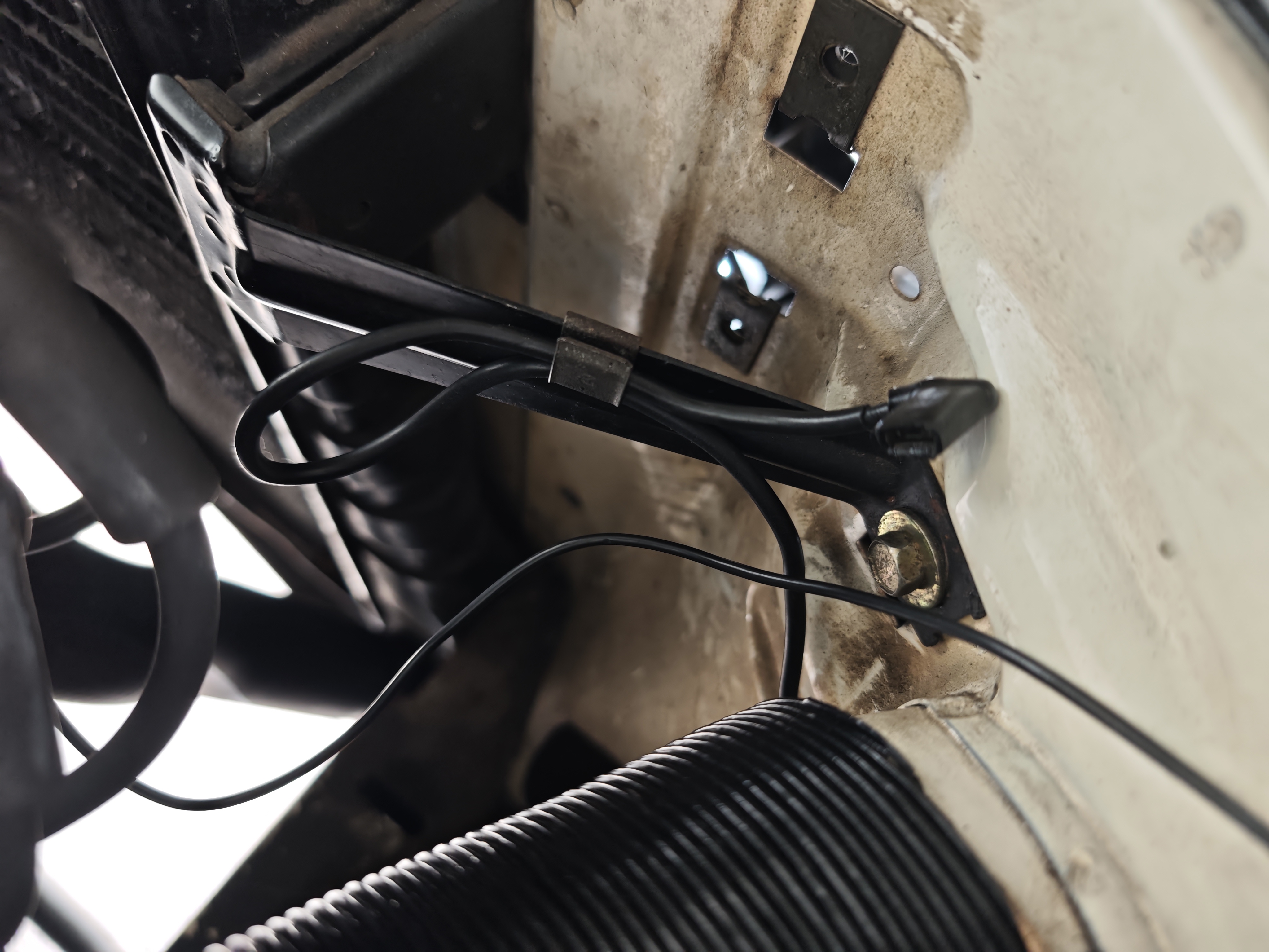

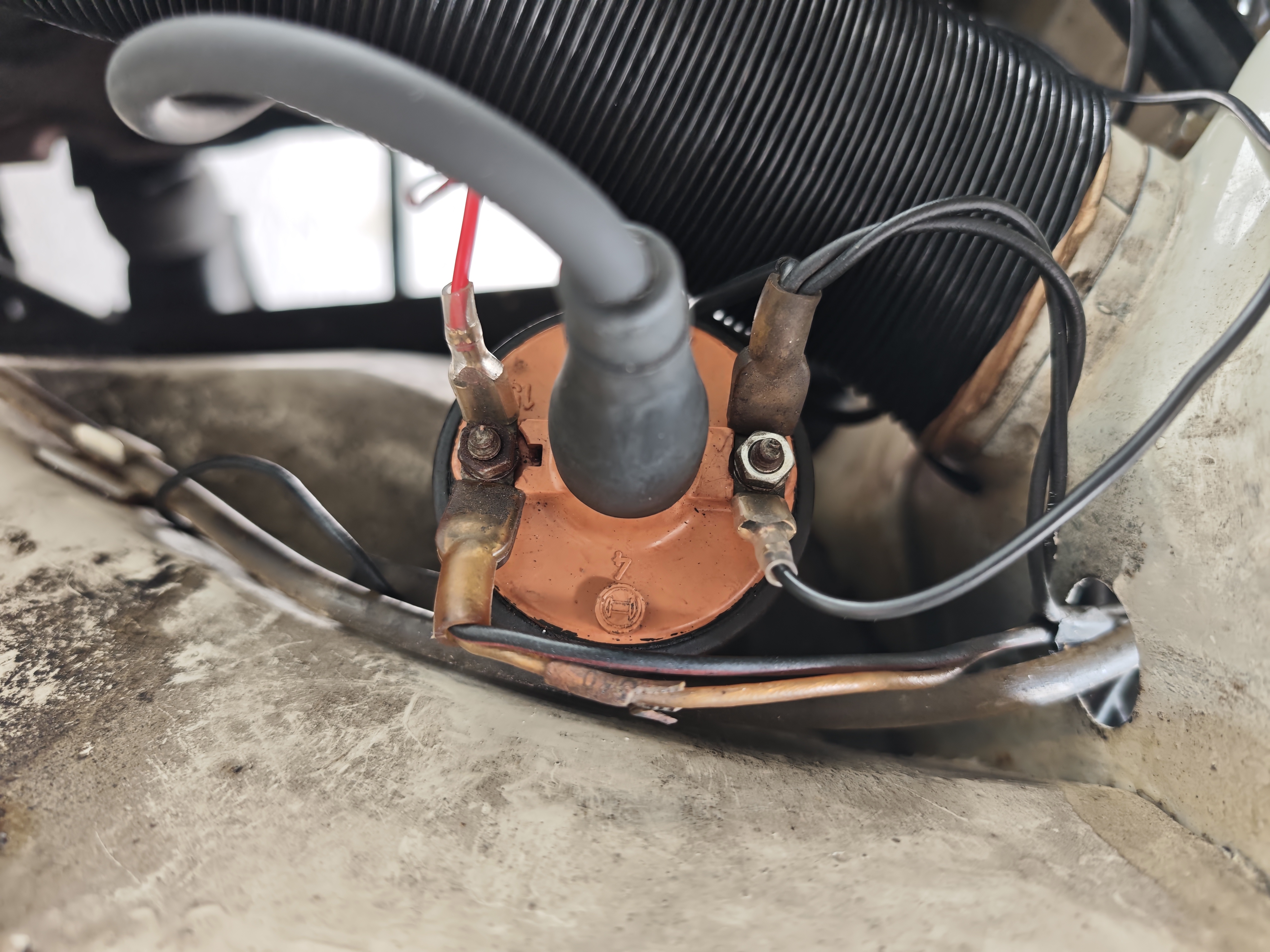

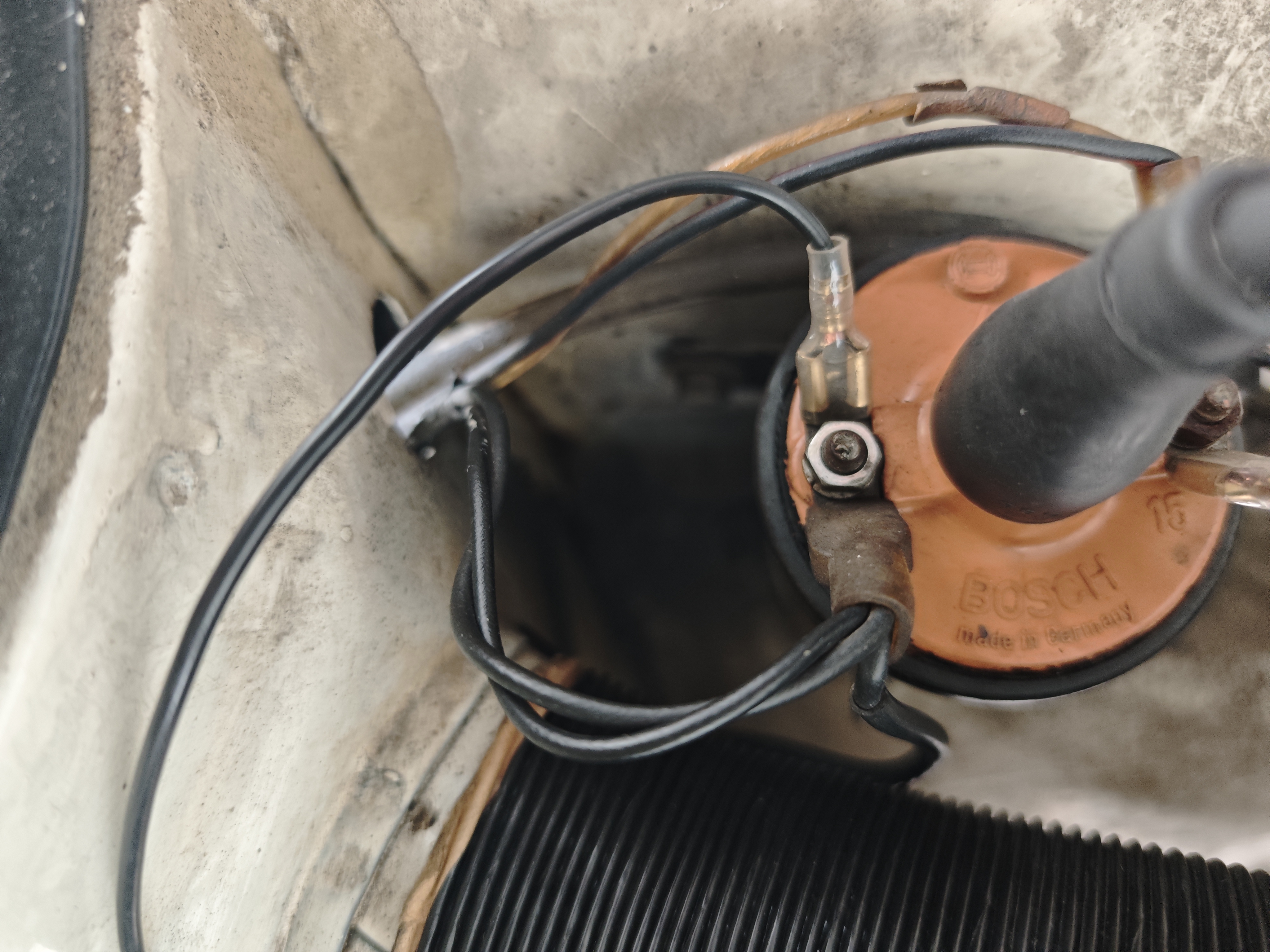

Ich habe natürlich jetzt immer noch den Zündverteiler selbst im Verdacht. Habe ich vielleicht etwas falsch angeschlossen?:
Ich bin da bisschen ratlos gerade. Die Spannung ist super stabil jetzt, aber er ging trotzdem ganz plötzlich einfach aus.

Doofe Frage vielleicht: Keine Vorwiderstände im Spiel ? Braucht die 123 keine ?
ok. scheint so, aber 15V ? Wo gemessen ? Die Spule verträgt dauerhaft nur ~9V.
Das schwarze Leitungsbündel irritiert mich, wo geht das hin ? Das sollte normal das alte Unterbrecherkabel sein (Kl.1) mit Abzweig zum Drehzahlmesser.
Fahr doch mal ohne das und schau, ob sich was ändert. Wo ist die Kl.50 Leitung vom Anlasser ? Weggebunden ? Ohne Vorwiderstandspaket braucht es die ja nicht. Dann sollte direkt Kl.15 an der Spule sein (gegenüber der roten Strippe der 123) und die 123 sollte Kl.1 gegen 15 im Betrieb auf 9V begrenzen.

Die 123-Ignition geht mit dem roten Pluskabel auf Zündspule Klemme 15 und mit dem schwarzen Minuskabel auf Klemme 1 der Zündspule.
Das sollte so korrekt sein. Ich wollte mir heute die Kabel vom Fahrzeug an die beiden Anschlüsse der Zündspule mal anschauen.

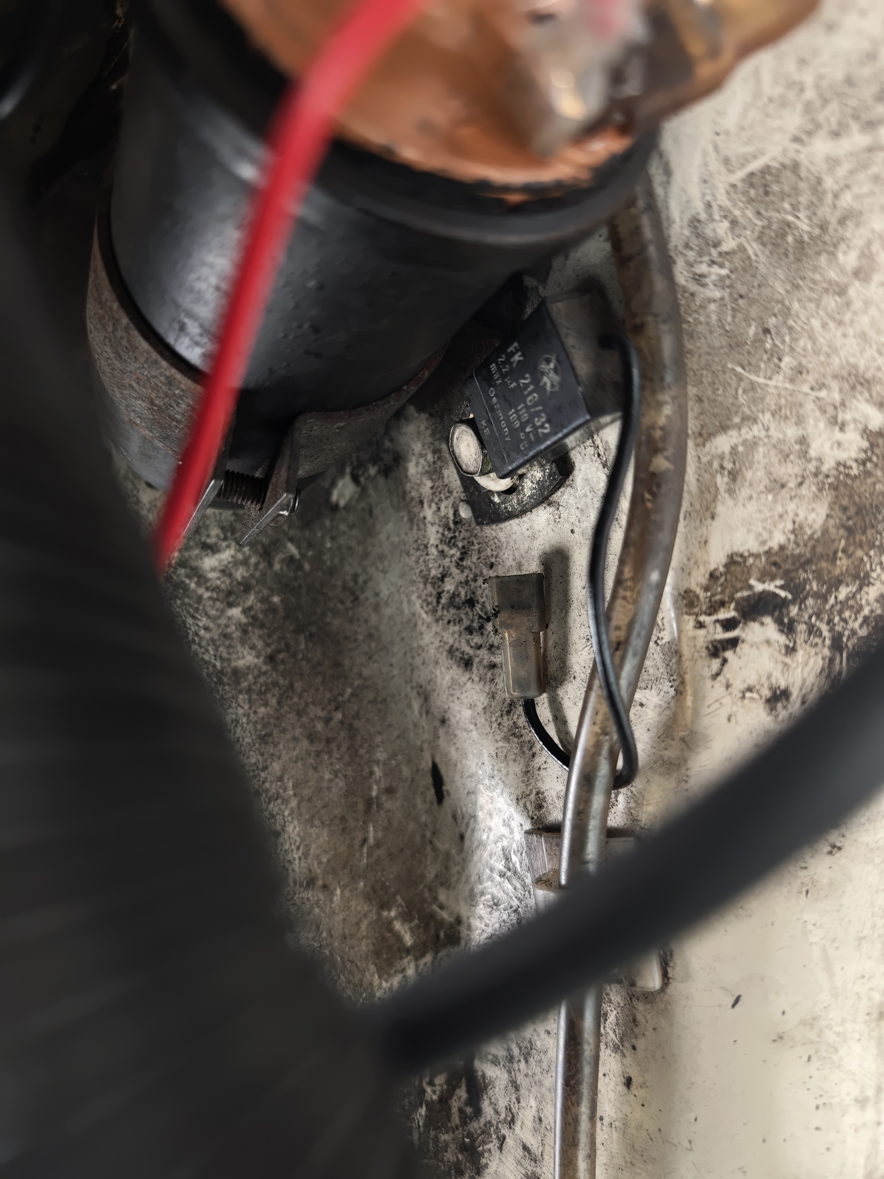

Das Kabel zum Kondensator des originalen Verteilers ist ja jetzt nicht mehr angeschlossen, da der neue Verteiler sowas nicht mehr hat:
Ich vermute einfach bei den Kabeln vom Auto zur Spule irgendwo das Problem.

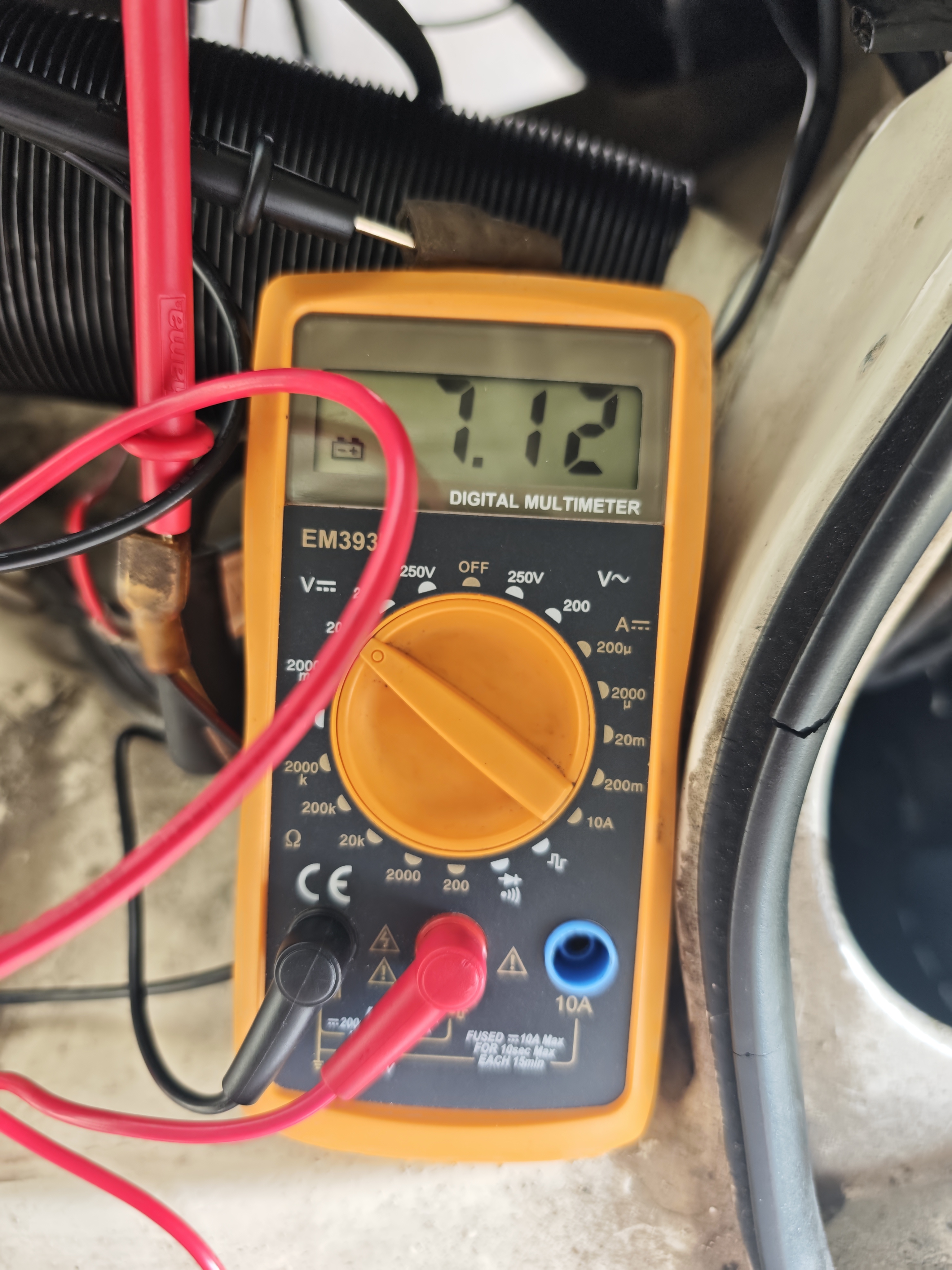

Ich habe gerade an der Zündspule nochmal gemessen:
Bei Zündung an liegen zwischen den Anschlüssen der Zündspule 0V an. Zwischen Klemme 15 und dem Kabel was vom Fahrzeug kommt, liegen ca. 7V an.
Zwischen Klemme 15 und Karosseriemasse liegt Batteriespannung an (ca. 12,4V).
Im Leerlauf lag zwischen den beiden Polen der Zündspule zwischen 2,6 und 3V an. Zwischen Klemme 15 und Karosseriemasse wieder die Batteriespannung mit ca 13,8V.

Ich glaube ich habe das Problem gefunden:
Bei Zündung an messe ich zwischen Plus der Batterie und Minuskabel vom Fahrzeug an die Klemme 1 der Spule gerade mal etwas über 7V.
Umgekehrt von Minus der Batterie an das Pluskabel an Klemme 15 über 12V.
Sieht für mich so aus als ob der Widerstand über das Kabel realisiert wird.
