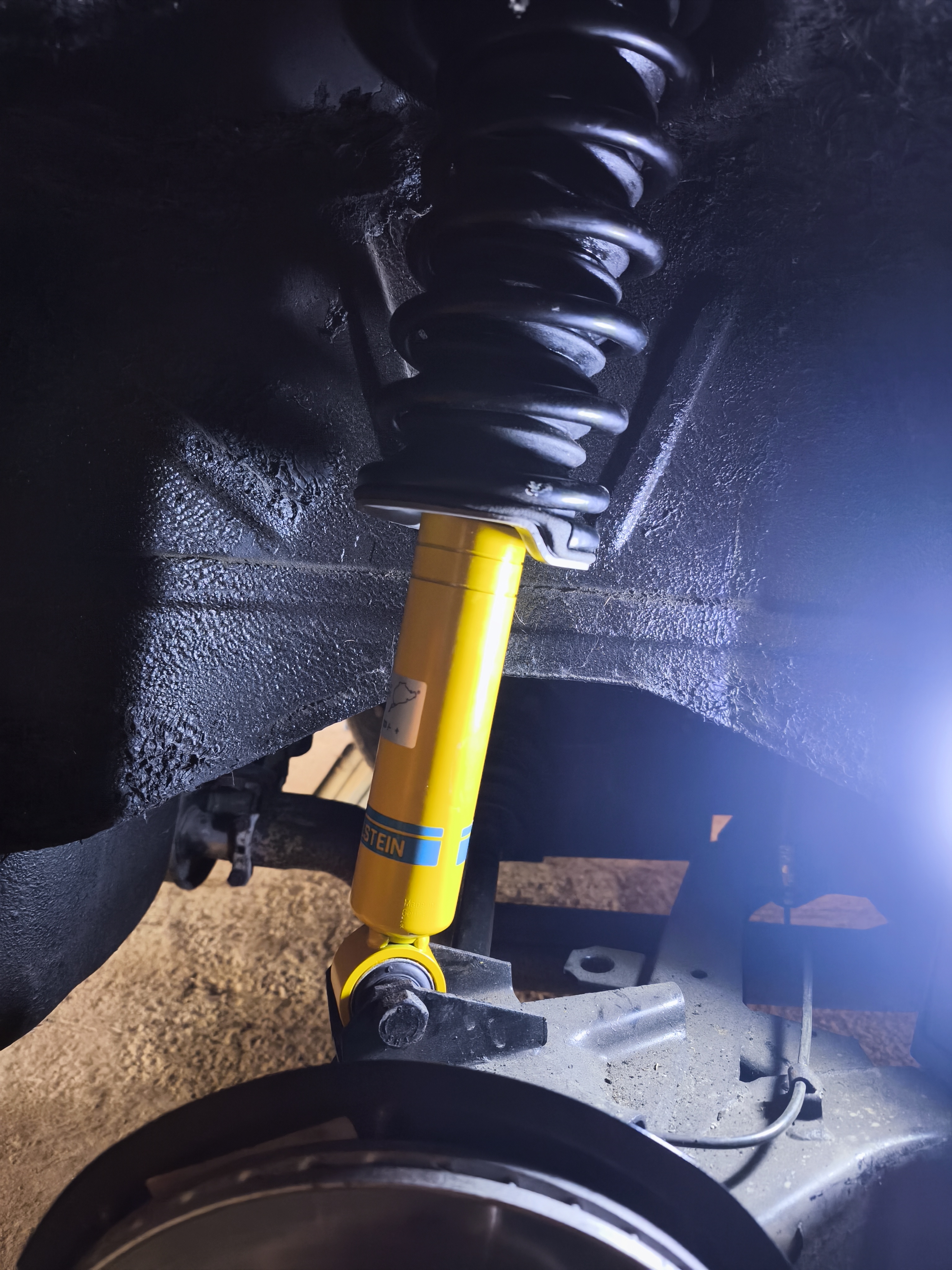

ich bin gerade dabei mein Fahrwerk zu überholen. Dieses Jahr möchte ich zumindest die Hinterachse noch erneuern und im Frühjahr dann vorne alles erneuern.
Ich würde dabei neben den Lagern auch die Federn und Dämpfer neu machen.
Bei den Dämpfern würde ich mich jetzt für die Bilstein B6 (24-008198) entscheiden.
Bei den Federn bin ich aber noch nicht sicher, welche Teilenummer für mich korrekt passt.
Mein E3 hat weder Klima, Servolenkung oder Anhängerkupplung. Auch die Nivomat-Federung ist nicht vorhanden.
Ich finde trotzdem mehrere Teilenummern:
33531111549
33531111550
33531112110
31331112147
Nur zu den ersten beiden habe ich Zubehörfedern von Lesjöfors gefunden (4208404).
Kann ich diese verbauen oder gehören andere Federn in mein Fahrzeug?

Hallo Marcel,
die Wahl für die Bilstein Dämpfer finde ich gut auch weil diese 5 Fach in der höhe verstellbar sind. Die Boge Dämpfer sind nur dann interessant wenn du die dazu passenden Federn bekommen würdest, da das in der momentanen Lage eher unwarscheinlich ist würde ich diese eher nicht einbauen.
Es git Federn für hinten die am Auslauf geschliffen sind oder die anderen wo die Feder ausläuft was auch wiederum die bessere Wahl wäre. Bei den Bilstein Dämpfern sind beide Federteller im Paket mit dabei wodurch du Flexibler bist.
Ich würde Dir ja zu diesen federn raten 33 53 1 112 131 jedoch sind auch diese nicht mehr Lieferbar.
Ich schau mal im Lager kann sein ich habe noch was passendes für dich liegen.
Sende mir doch einfach eine kurze PN

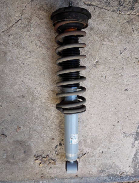

das Thema Federn und Stossdämpfer steht bei mir auch an. Da habe ich auch eine Frage dazu. ich habe nirgends Gummiunterlagen gefunden für die Federn hinten.
Werden die Federn der Hinterachse ohne Gummiauflage unten und oben eingebaut?

Faltenbalg für Dämpfer Hinten ist dieser noch Lieferbar 33 52 1 109 689Lenni hat geschrieben: ↑Sa 19. Sep 2026, 07:58 Hallo zusammen,

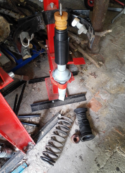

vielen Dank für die Info. Ich habe das Federbein inzwischen zerlegt und kapiert, dass die Federunterlagen und der Faltenbalg ja ein Bauteil ist.

über 80 Euronen für die Ziehharmonika ... mal 2. Und der Puffer noch extra, der ist ja bestimmt auch schon zerfallen.
Man kann auch einfach die Federunterlagen abschneiden/weiterverwenden und dazu einen handelsüblichen Staubschutzsatz für 15mm Kolbenstange reinstecken (15-20€ das Stück). Z.B. Optimal AK-735016, Monroe PK019 usw.

Ich habe die Ziehharmonika aber mittlerweile eingebaut.
Die ist wirklich sehr teuer und das Material macht keinen Vertrauen erweckenden Eindruck. Alles sehr dünn an den Faltenbälgen. Mal sehen wie lange das hält.
