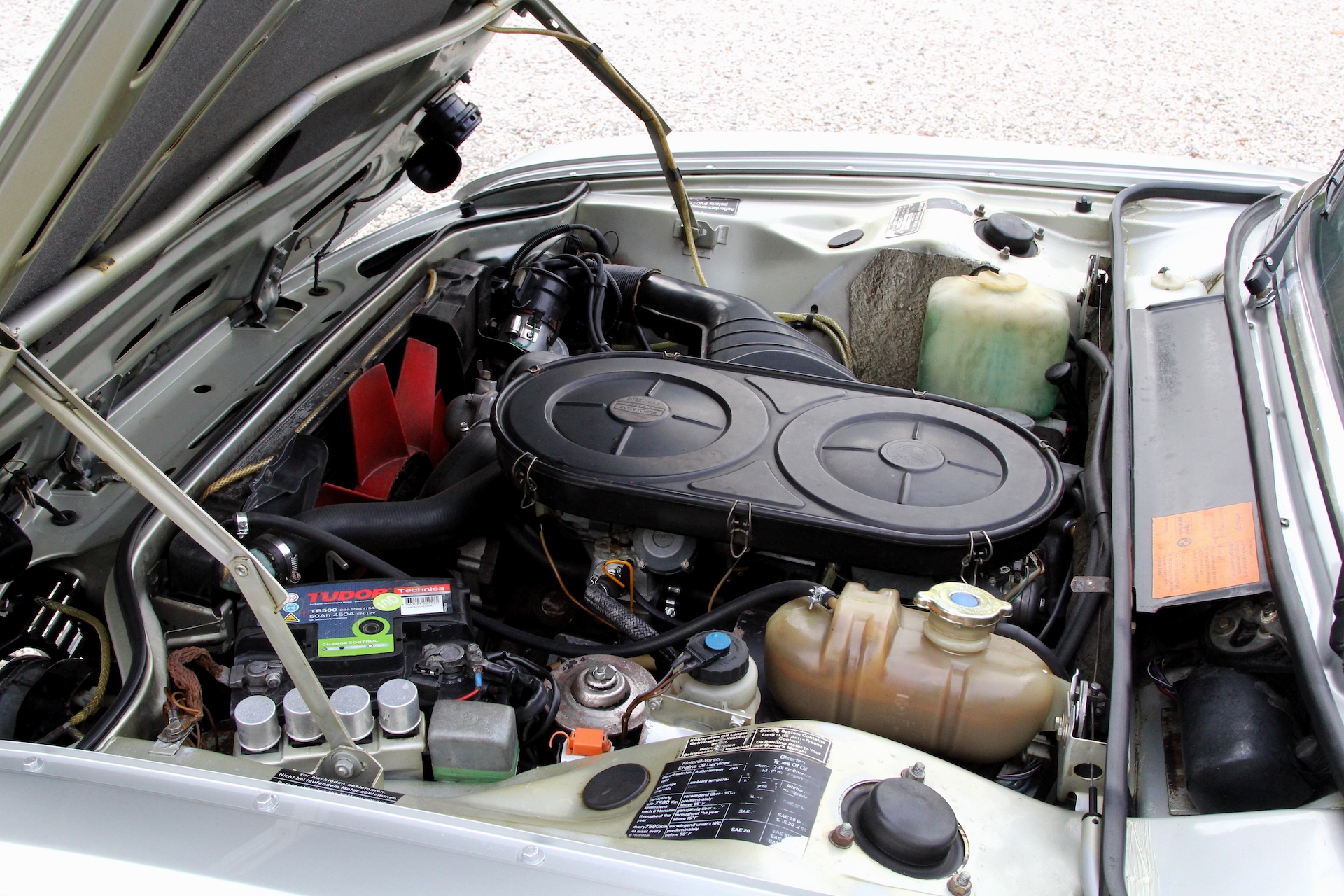

christoph, bonn hat geschrieben: Mi 3. Mär 2021, 07:26 Beim Coupe waren die Vergaser und Einspritzer Luftfilterkästen immer in grau.
Über die ganze Laufzeit, annalog müsste das doch auch beim E3 so sein.
Ich würde mich soweit heraustrauen zu behaupten, die Limousinen mit Vergasertriebwerk hatten ab Jahresbeginn 1975 schwarze Kästen, wie üblich bei gleichzeitigem Aufbrauchen der Restbestände.

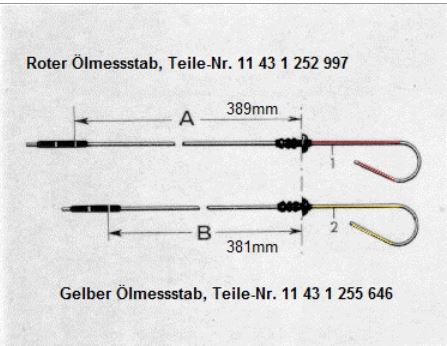

christoph, bonn hat geschrieben: Mi 3. Mär 2021, 07:26 Ölmessstab und Ölpatrone sind RAL 3003 Rubinrot
Hier scheint es Unterschiede zu geben. Beim Viertürer ist der Ölpeilstab gelb, fast völlig sicher ab Serie 3 (73/sep), sehr wahrscheinlich schon ab Serie 2 (71/mai). Nur bei E3 der Serie 1 sollten sie rot sein. Für das Aufbrauchen der Restbestände siehe vorigen Absatz.

crs hat geschrieben: Fr 5. Mär 2021, 22:04
Tach auch,
das ist dokumentiert in Service Info 11 11 75 (978) vom Mai 75.
rot bis März 71
gelb von da an. Auch für den E9. Ab Oktober 73 das Führungsrohr von 15.5 auf 19mm vergrössert.

Also es gab wohl auch ganz späte Vergaser Coupe mit schwarzen Kästen, habe ich nun erfahren....
Zum Ölmessstab:
Das mit dem Gelb wusste ich, nur der RAL Ton war mir entfallen, müsste aber 1003 signalgelb sein.
Die Stäbe unterscheiden sich darüber hinaus auch in der Position der Min/Max-Markierungen: Beim roten Stab beträgt der Abstand vom Anschlag bis zur Max-Markierung 389mm, während er beim gelben Stab nur 381mm beträgt. Daher sollte man nie einen roten Stab gegen einen gelben Stab tauschen, es sei denn, man macht sich zusätzliche Markierungen an den jeweiligen Stab.
(also wurden hier keine Reste aufgebraucht)
wie z.B den 2,5 CS den ich selbst mal gefahren hatte mit Schwarzem Luftfilter Kasten

--> also bei meinem 75er 3.3 Vergaser ist der Luftfilterkasten auch schwarz
