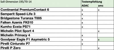

Hallo Christoph,
also ich habe mal die Reifenmodelle rausgeschrieben, die mich aufgrund der Tests bei AMS und ADAC angesprochen haben (siehe Anhang).
Davon ist leider nur der Bridgestone Turanza in 195/70-14 zu bekommen (bei reifen-direkt) zum Preis von 125€.
Sind aber nur noch 13 Stück vorrätig. Ich will ja auf größere Alpinas gehen, daher brauche ich andere Dimensionen .
