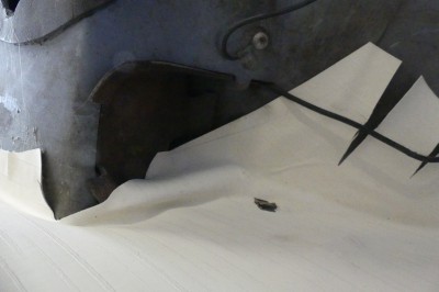

Also ich habe eben noch einmal die Rückbank teilweise demontiert und den Himmel gelockert.
Die aufgeschweisste Mutter in der C Säule für die Umlenkung habe ich gefunden. Hier steckt eine weiße Blindschraube aus Kunststoff drin.
Meine Rückwand sieht ein wenig anders aus. Auf dem Bild von dir sieht es so aus als würde Pappe die Aussparung verschließen. Bei mir ist das Blech. Das Loch auf der Hutablage ziemlich nah an der C-Säule habe ich gesehen. Dieses ist aber beispielsweise nicht zusätzlich verstärkt wie beim E9.
Re: Gurte Rücksitzbank
Hallo Andreas,
da gibt es auch keine Aussparung, weil Dein 3.0 S kein Fahrzeug der Serie 3 ist. Wie schon geschrieben, liegen bei den Serien 1 & 2 die Aufrollautomaten offen auf der Hubablage. Die Halterungen in der Hutablage lassen sich verstärken.
