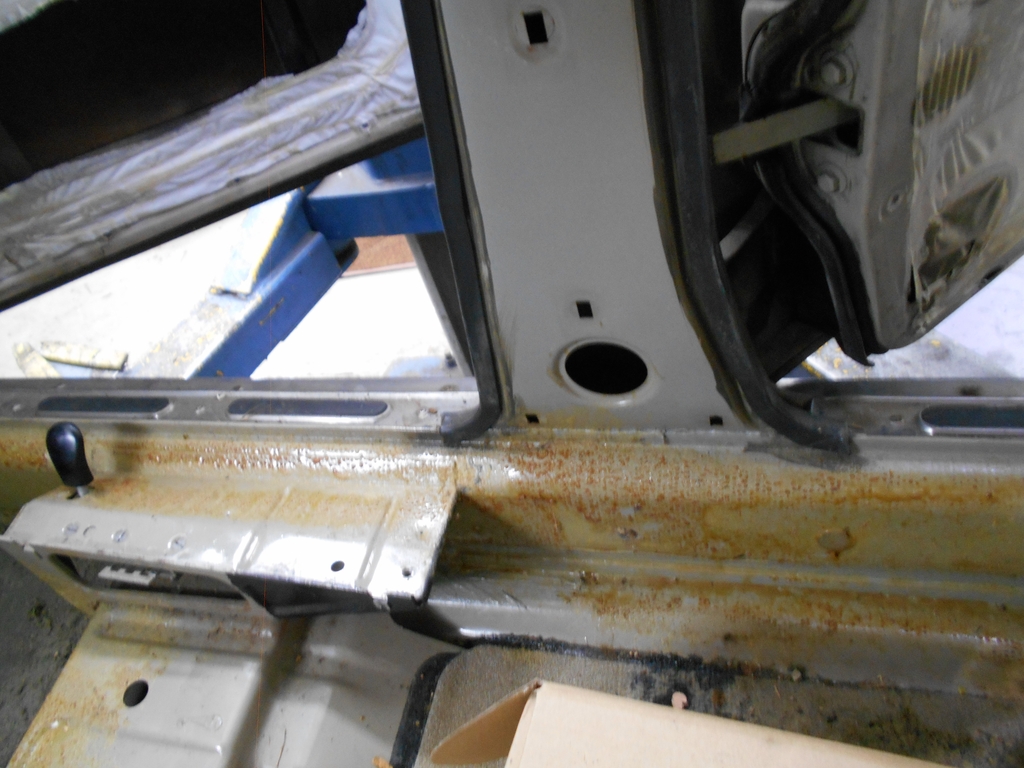

Mittlere Säule, Beifahrerseite. Plötzlich wird klar, weswegen bei frühen E3 die Aufroller der Gurte nicht versenkt montiert sind. Es geht nicht. Daher das Loch im Boden (direkt oberhalb des Pappkartons). An der vorderen Tür ist die Dichtefolie mal ersetzt worden. Hinten klebt noch die originale.
