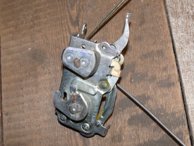

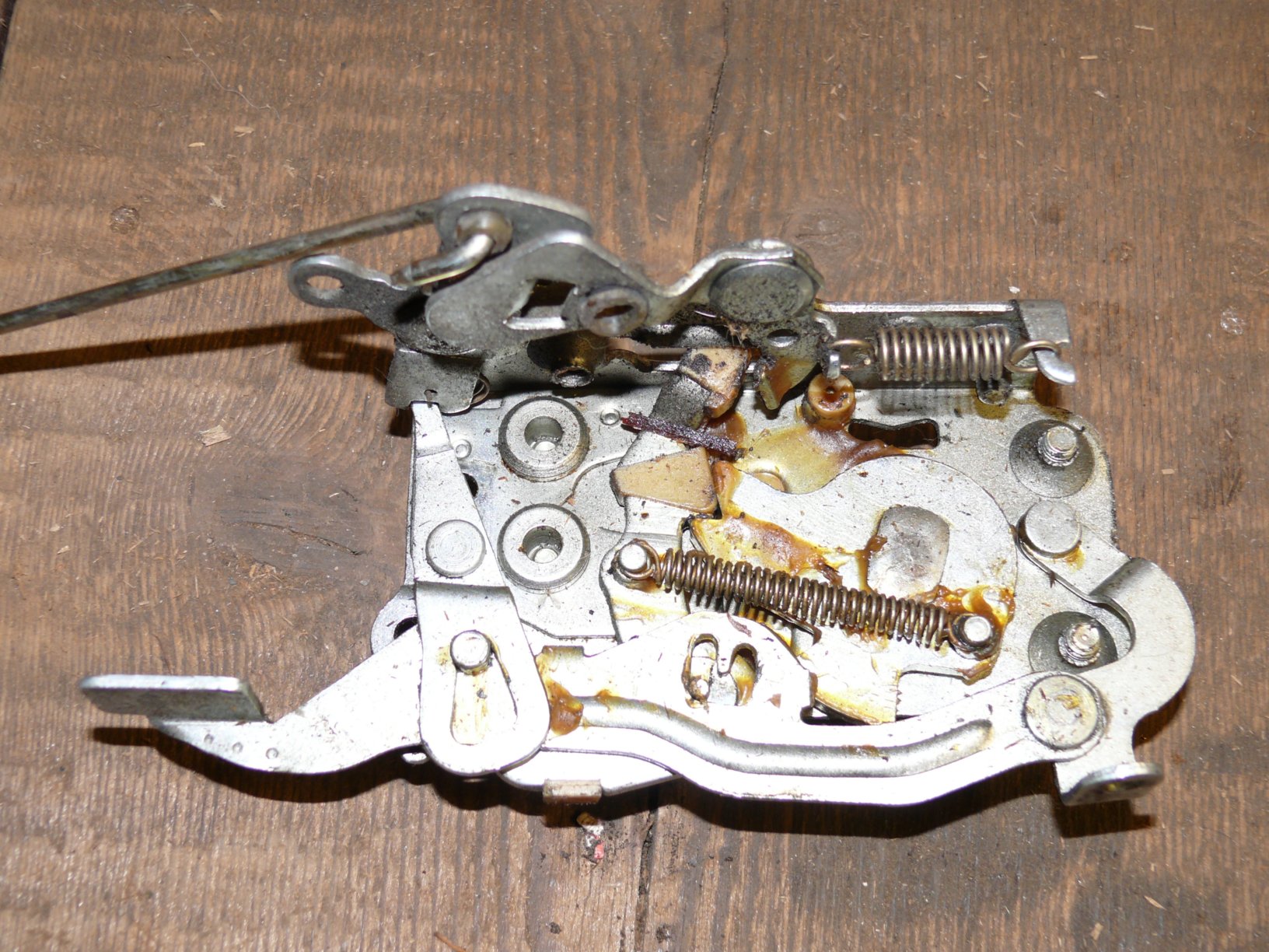

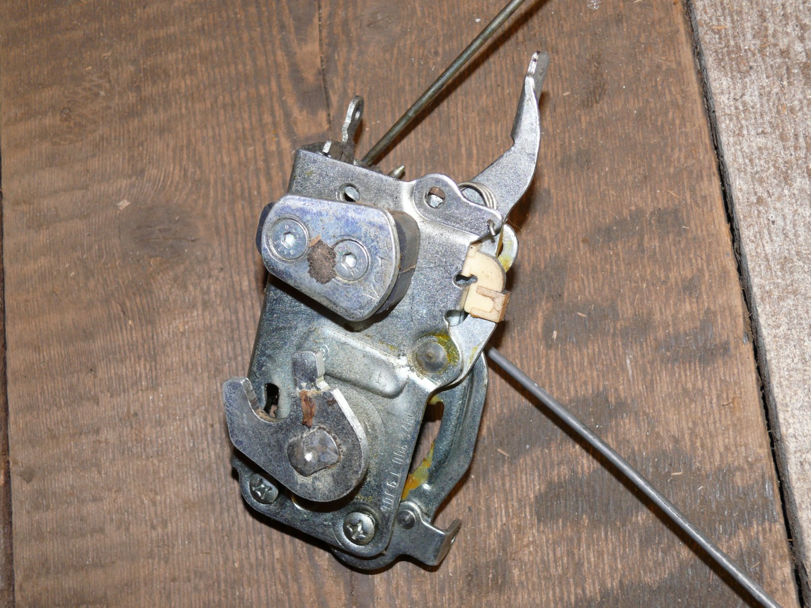

es gibt am Türschloss 3 Federn
Feder A besorgt gleichermassen das Übertotpunktverhalten am Türpin innen (also faktisch das Halten des jeweiligen Verriegelungszustands) und das 'haptische Feedback' am Aussentürgriff.
Feder B hält die Verriegelung/Rastung auf der Drehfalle
Feder C ist der Gegenpart für den Innenentriegelungsgriff
ich nehme an, dass bei deinen Schlössern Feder A abgeflogen/weggebrochen/-gerostet ist. Das ist eine Schenkelfeder von ca 1cm Windungsdurchmesser und nur 2-3 Windungen.
Für den sicheren Betrieb des Schlosses ist die Feder nicht unbedingt nötig.
Feder A (nur zu ca. 1/3 sichtbar). Der Aussengriff betätigt ja dieses nach oben abstehende 'Paddel' Feden B (die lange dünne) und C (die kurze dicke) An einem Ausbau der Schösser wird man kaum vorbeikommen. Ob es diese Federn überhaupt noch gibt, ist eine andere Frage.
