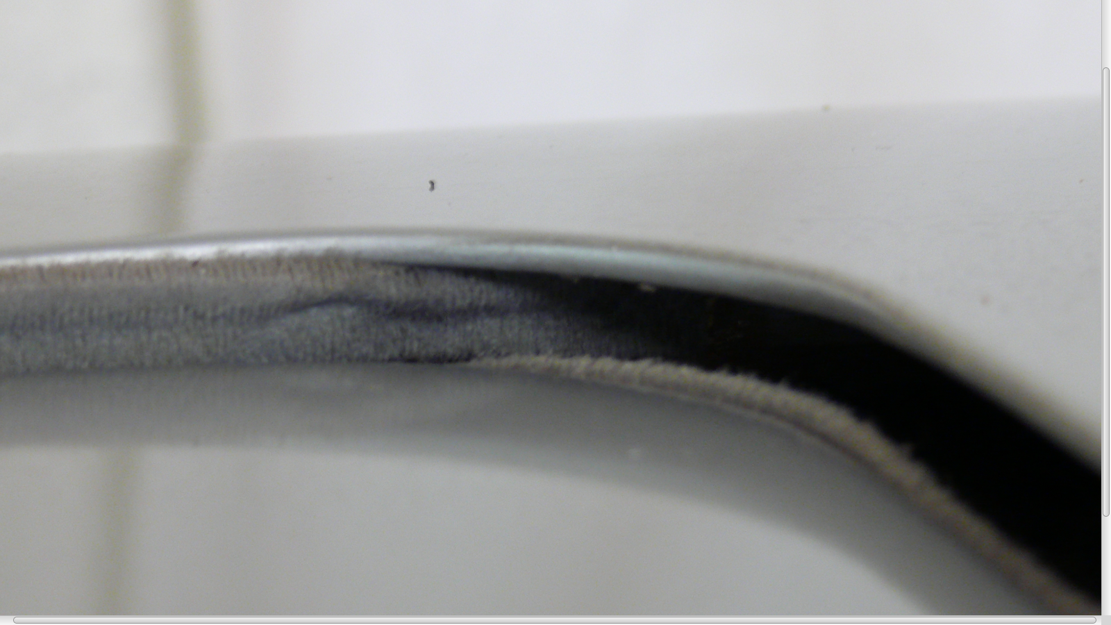

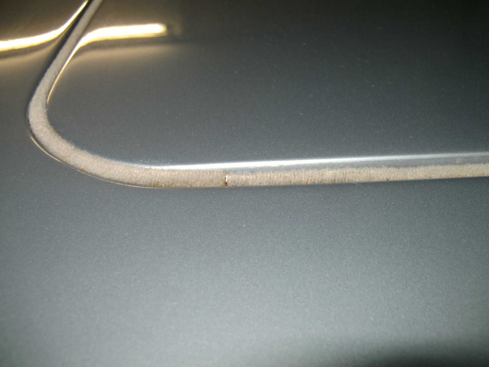

Hab jetzt leider nur ein Bild von einem Coupe zur Hand, aber das System ist ja das selbe.
Man muss drauf achten, dass in geschlossenem Zustand kein Spalt, zwischen den Dichtungen vorhanden ist. Die an der Karosserie angeklebte lange Dichtung sollte erst kurz vor Beginn der Rundung enden. Das ganze ist etwas fummelig......
Das erste Bild ist von der rechten Fahrzeugseite aus gemacht, das zweite, gut erkennbar am Windabweise der vorne am Dach sitzt, von der linken Seite aus :-)

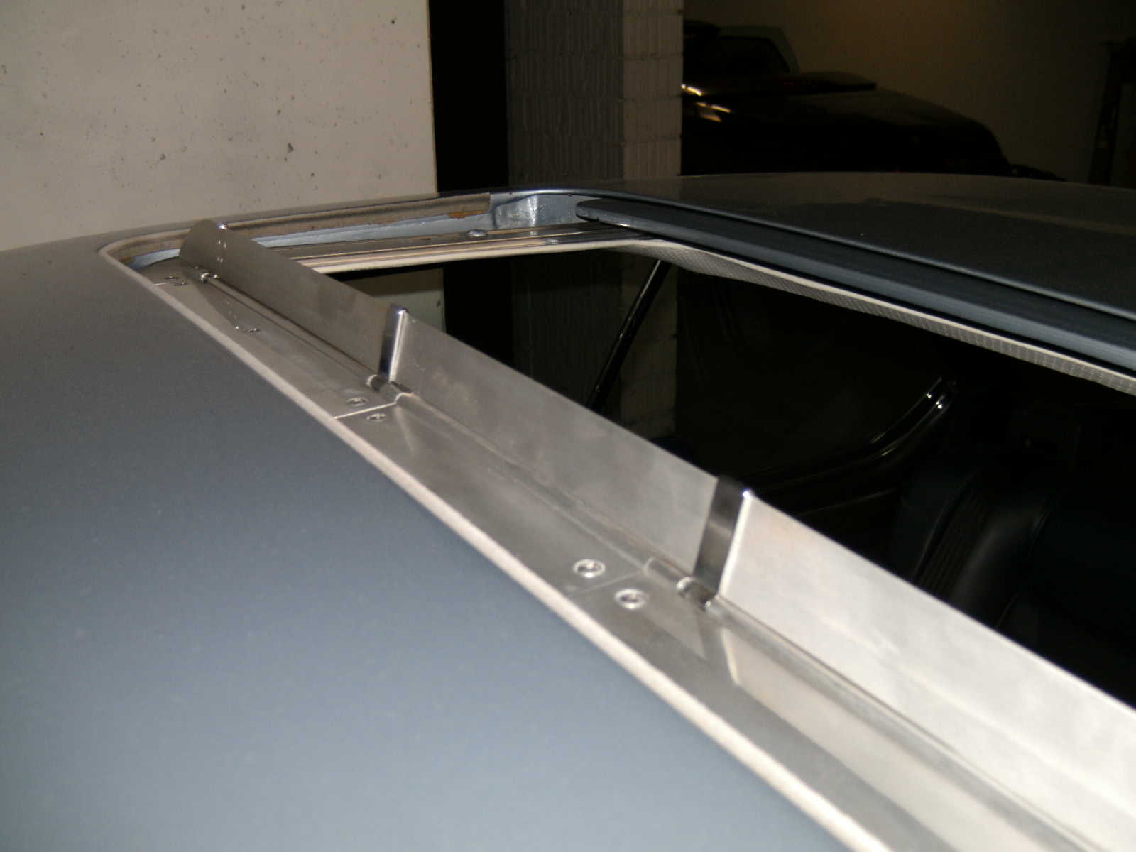

komisch, das ist anders, als an meinem E3 (76) war (m.E. ab Werk, aber garantieren kann ich das natürlich nicht ...), und genau so habe ich es reproduziert. Die vordere Dichtung läuft rundherum, bis unter die Dachhaut, ca. genau bis zur gedachten seitlichen Verlängerung der hinteren Kante des Ausschnitts.
Die Dichtung am Deckel wurde nach unten weglaufend geklebt am Auslauf der hinteren Ecken des Deckels nach vorne hin.
Beim Schliessen des Deckels treffen sich die Dichtungen spitzwinklig, die Deckeldichtung schmiegt sich von unten an die Dichtung am/im Ausschnitt.
Bei der am Coupé gezeigten Variante hätte ich von der vorderen Dichtung an beiden Enden gut 5-10cm wegschneiden müssen, das konnte eigentlich nicht im Sinne des Erfinders sein. Die von BMW gelieferte Länge passt an beiden Seiten ca noch 3-4cm unter die Dachhaut und es dichtet einwandfrei so.
