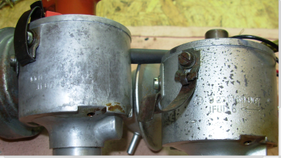

Servus Zusammen,
ich habe eine Frage zu dem Zündverteiler, welcher an meinen 2500er aus 12/71 verbaut ist.
Die Teilenummer lautet 0231169007
Zur Frage: Was hat die Zahlenfolgen in der zweiten Zeile auf dem Zündverteiler zu bedeuten? Gibt es hier eine Art Tabelle/Umschlüsselung oder können Zündverteiler mit der gleichen Teilenummer (0231169007) bedenkenlos gegeneinander ausgetauscht werden, ohne Rücksicht auf die untere Beschriftung zu nehmen?
Anbei ein ein Foto des Verteilers, die zweite Zeile ist leider nur bedingt lesbar, leider verfüge ixh im Moment über kein besseres Bild.
Danke und liebe Grüße,
Moritz

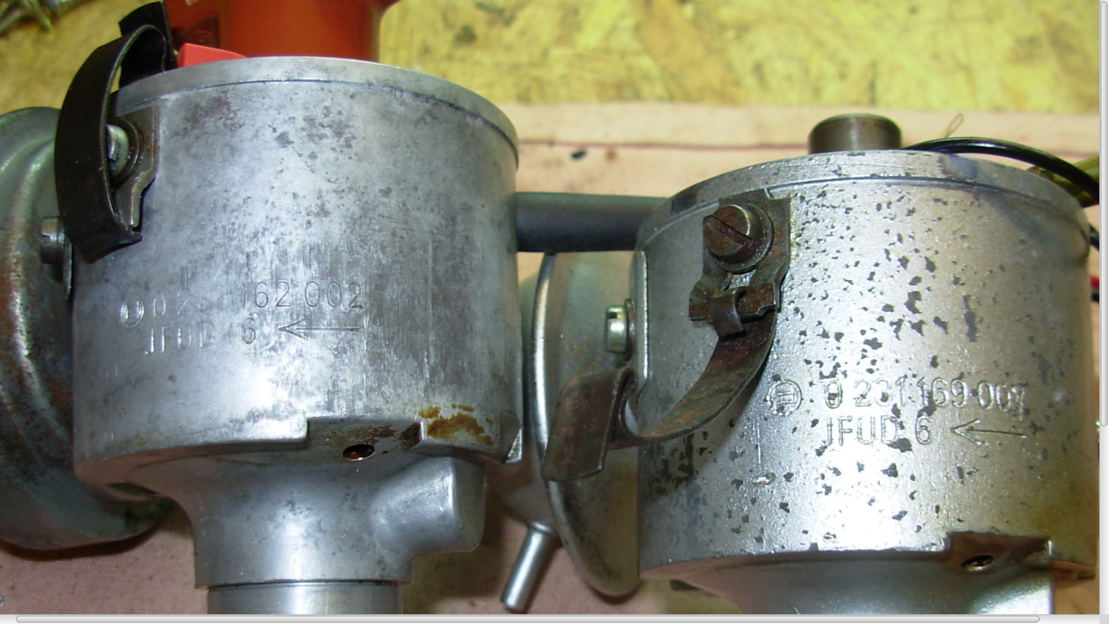

Servus,
Das (0231...) ist die Boschnummer des Teils. Und ja. Selbe Nummer, selber Verteiler. Dummerweise ist in dieser Nummer auch verschlüsselt, ob der Verteiler mit Begrenzer und/oder Doppeldose ausgerüstet ist. Da diese Teile aber leicht austauschbar sind, muss man gucken ... Der grundsätzliche Verteiler sollte aber derselbe sein. Heisst JFUD6.
Zur Illustration ein Bild. Links ein 0231162002 und rechts ein 0231169007. In der Basis derselbe Verteiler, nur der linke mit Doppeldose und Begrenzer, der rechte mit Einfachdose und ohne Begrenzer (auf dem Bild sogar gänzlich ohne Finger ...)
Es gab im alten Forum einen umfassenden Beitrag zum Thema Verteiler(nummern). Den könnte ich mal versuchen, manuell wiederherzustellen - zumindest die enthaltene Kerninformation. Falls es interessiert.
Selbe Boschnummer sollte aber auch dieselbe Beschriftung darunter haben. Dein Bild kann man gar nicht sehen.
