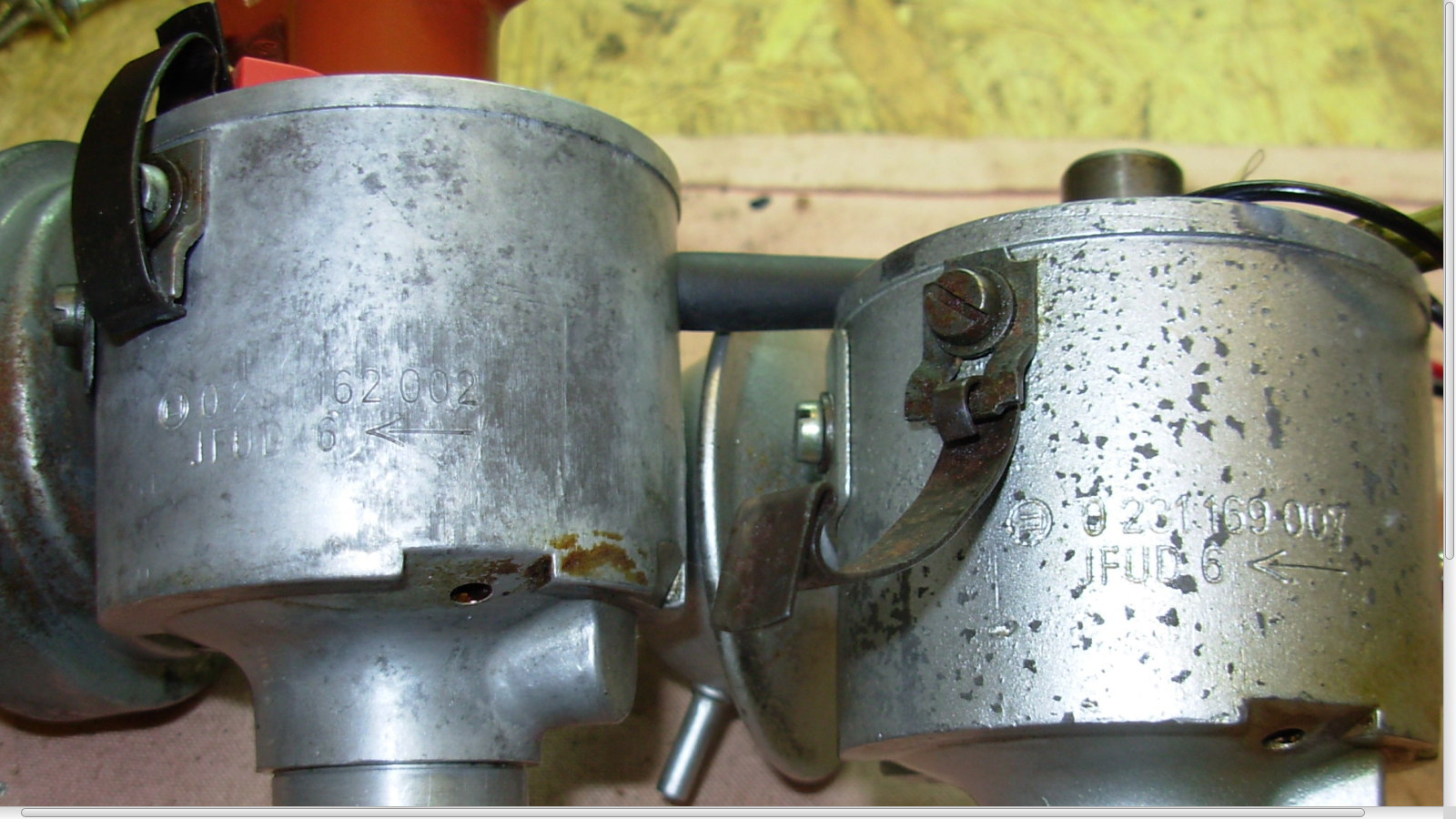

Das (0231...) ist die Boschnummer des Teils. Und ja. Selbe Nummer, selber Verteiler. Dummerweise ist in dieser Nummer auch verschlüsselt, ob der Verteiler mit Begrenzer und/oder Doppeldose ausgerüstet ist. Da diese Teile aber leicht austauschbar sind, muss man gucken ... Der grundsätzliche Verteiler sollte aber derselbe sein. Heisst JFUD6.
Zur Illustration ein Bild. Links ein 0231162002 und rechts ein 0231169007. In der Basis derselbe Verteiler, nur der linke mit Doppeldose und Begrenzer, der rechte mit Einfachdose und ohne Begrenzer (auf dem Bild sogar gänzlich ohne Finger ...)

Selbe Boschnummer sollte aber auch dieselbe Beschriftung darunter haben. Dein Bild kann man gar nicht sehen.
