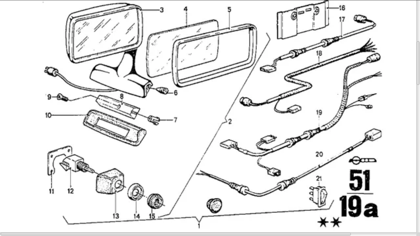

das ist nicht der originale Schalter. Die Position ist auch zu weit rechts. Das ist ein Wipp- kein Kippschalter. Und er sollte mittig unterhalb der Warnblink- bzw. Nebelrückleuchtenschalter sitzen.
TNR. 61 31 1 360 778
S. Pos. 21 im Anhang. Die untere Armaturen-Verkleidung sollte in der 'Pappe' schon einen entsprechenden Ausschnitt vorgestanzt haben.

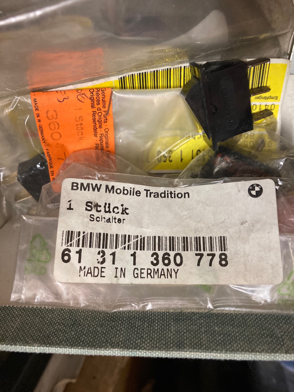

Re: Elektrische Aussenspiegel
Zur Ergänzung noch ein Bild von diesem Schalter
