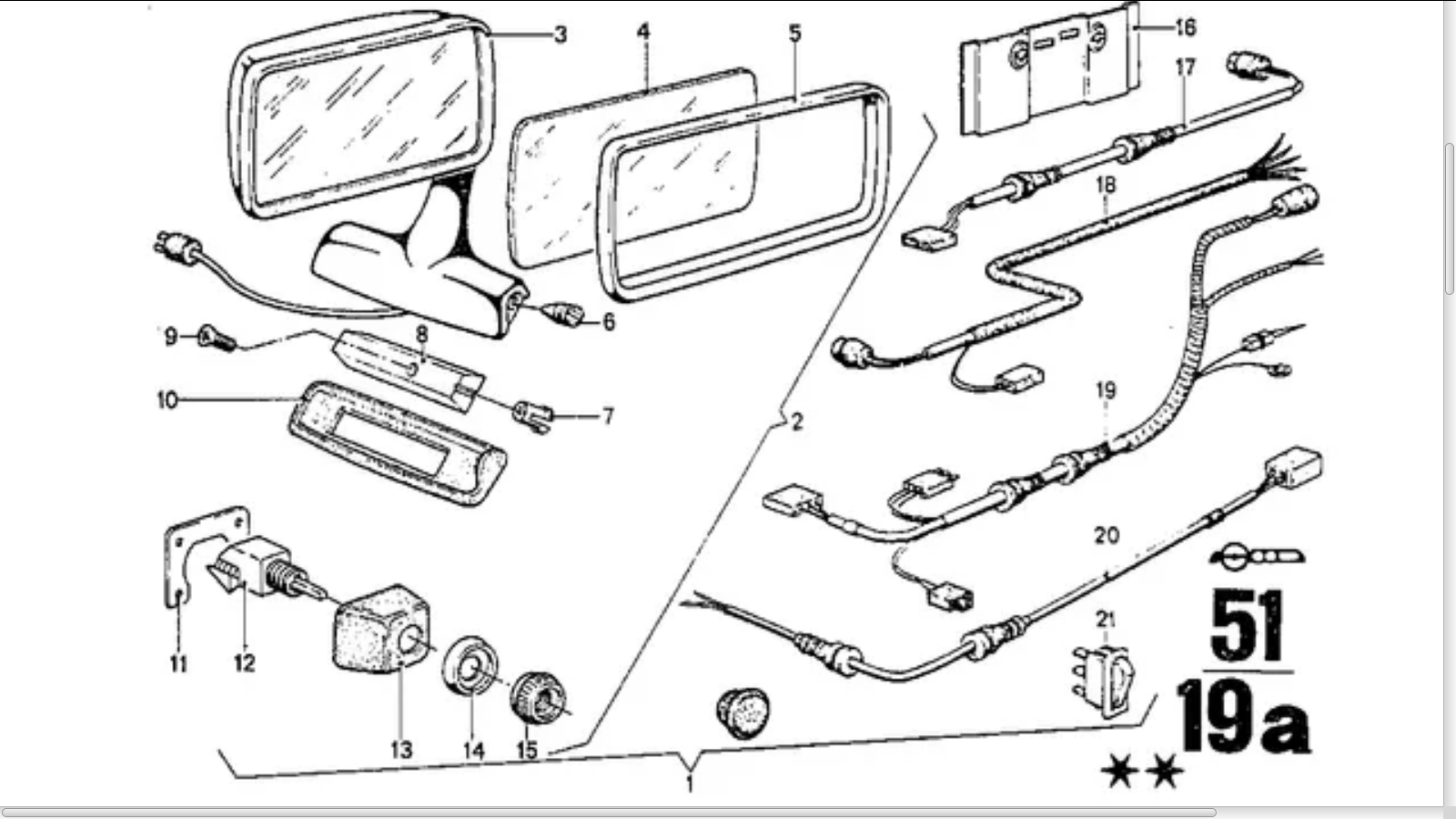

Add: Der Umschalter ist dargestellt auf Bildtafel 61/10, Pos. 14. im Teilekatalog, der Joystick ist Pos. 18. Und auf Bildtafel 51/15, Pos. 20 bzw. 11.

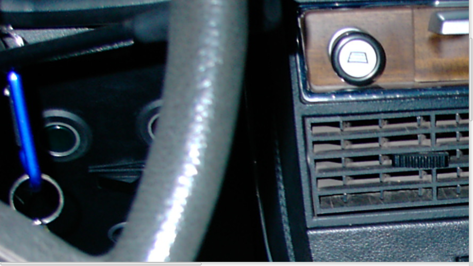

Ach Mist. Wenn man es nicht im eigenen Auto hat... Ich würde eher auf Tom hören als auf mich. Gut, daß ich vorher schon gesucht und ein Bild gefunden habe. Der Schalter oder Umschalter ist gut zu erkennen, ob er ab Werk so aussah, weiß Tom. Das Bild ist ein Ausschnitt einer größeren Aufnahme, die Teil einer Annonce war, es gehört nicht mir.

das ist nicht der originale Schalter. Die Position ist auch zu weit rechts. Das ist ein Wipp- kein Kippschalter. Und er sollte mittig unterhalb der Warnblink- bzw. Nebelrückleuchtenschalter sitzen.
TNR. 61 31 1 360 778
S. Pos. 21 im Anhang. Die untere Armaturen-Verkleidung sollte in der 'Pappe' schon einen entsprechenden Ausschnitt vorgestanzt haben.

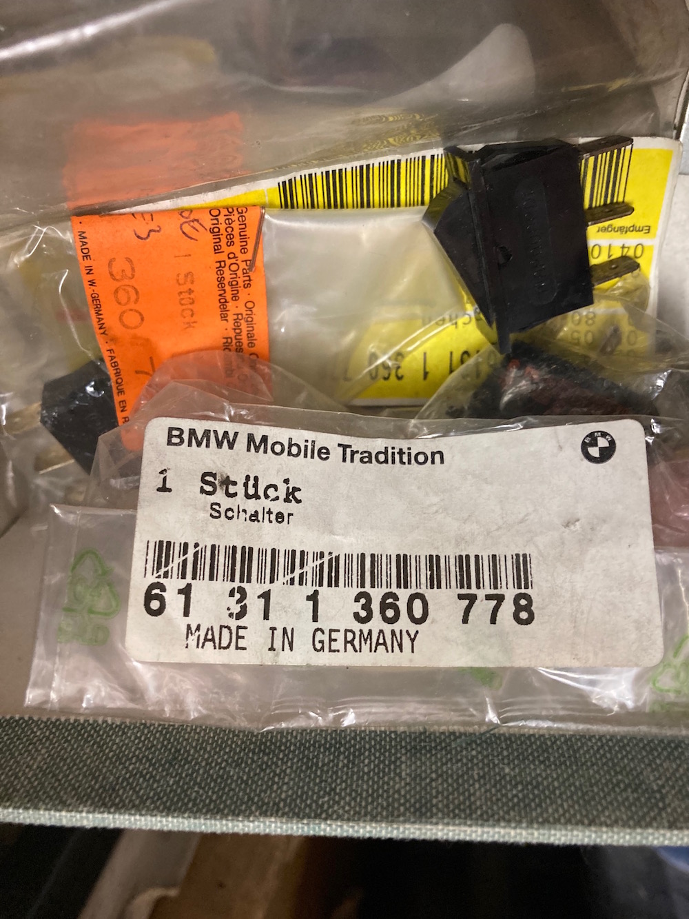

Beiträge: 104
Re: Elektrische Aussenspiegel
Zur Ergänzung noch ein Bild von diesem Schalter
