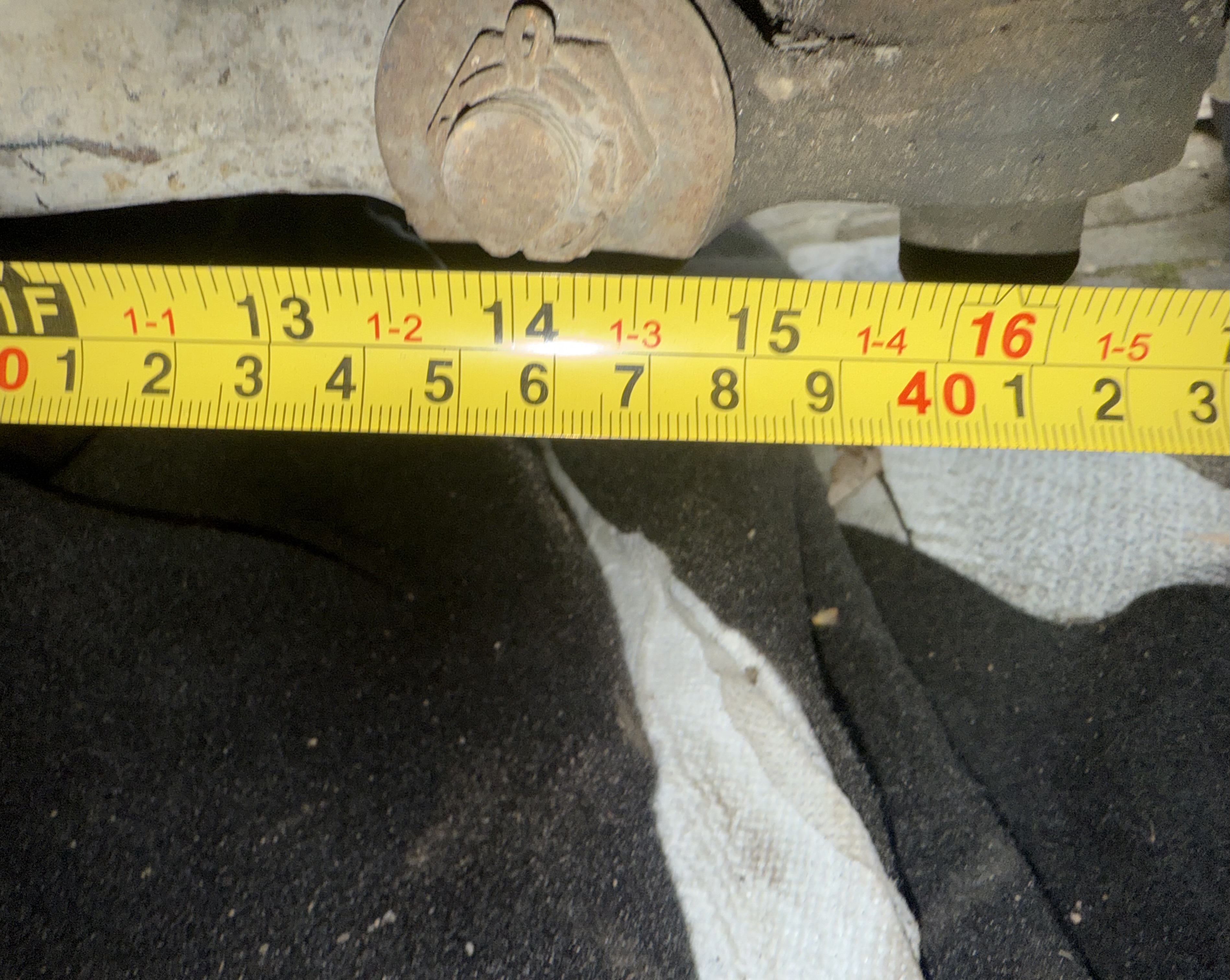

Das klingt plausibel. Wie kann ich rausfinden ob da die längeren Querlenker verbaut sind? Der Lack am hinteren Seitenteil ist definitiv original, innen an der Türfalz wurde etwas nachlackiert, ist aber kein Spachtel drunter. Interessant auch, dass die Spaltmaße auf der anderen Seite eigentlich genauso aussehen. Die Vergaser sind Zenith Inath 35/40. Wenn ich kommende Woche wieder am Auto zugange sind mach ich gern noch ein paar Fotos.

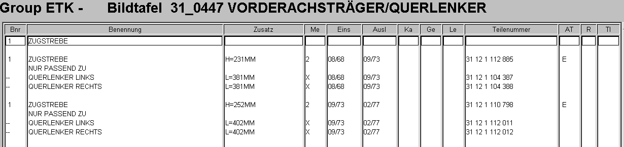

Hallo Daniel
Du kannst ja mal die Länge des Querlenker messen. BMW gibt zwei Maße an. Hätte noch kurze Querlenker liegen, zum Vergleich da ich nicht weiß wie BMW auf diese beiden Maße kommt. Wenn du aber tatsächlich die längeren drin hast, sollten auch die Lenkhebel und die Zugstreben dazu passend ge/vertauscht worden sein. Die sind nämlich bei der breiten Achse ab 73 auch anders.
Da du aber schreibst, dass du einen sehr frühen 2800 er hast, passt da irgend wie überhaupt nichts zusammen, da es die Lenkhebel in diesem Baujahr nur mit M8 und noch nicht mit M10 Gewinde gab.

Re: Fragen zu BMW 2800
Scheint der originale kürzere Querlenker zu sein, wenn ich das richtig sehe.

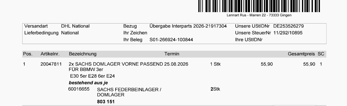

Welche 'innere Seite' ? Es sind doch relativ klar erkennbar alle 3 Verschraubungen des Stützlagers verschoben und die Originallöcher zugelötet - geht ja auch kaum anders zu machen. Bei den beiden anderen Verschraubungen fällt es halt nicht so auf, weil die immer noch 'mitten im Blech' liegen statt auf der Kante ...
für mich sieht das nicht so aus als ob alle 3 Löcher versetzt wurden.
Es wurde doch nur eines versetzt.
Vermutlich wurde hier ein Domlager von späteren E23\24 eingesetzt, zwei Bolzen haben den
Gleichen Abstand wie im E3, die Abstände zum 3ten sind aber kleiner, somit passt das nur rein wenn 1 Loch versetzt wird.
Dann kommt genau das auf dem Foto bei raus.
Für mich schon. Alle Bohrungen sind original ca. 10mm vom Rand des grossen Lochs. Das ist bei dem Roten definitiv für alle 3 nicht gegeben.
1. der E24 hat dasselbe Domlager wie der E12 und der wie der E3 (85,105,105 mm von Schraube zu Schraube)
2. beim E23 sind alle Abstände größer (88,110,110)
88mm mag zwar mit Überredung (oder einer Rundfeile)noch in Löcher für 85mm reinpassen, aber für von 105 auf 110 hätte man das motorseitige Loch nicht so arg versetzen müssen - und die anderen beiden, siehe oben.
Hallo Tom,
diese hier hatte ich bestellt, dachte die könnten in meinen E3 passen.
Mit denen hätte sich so ein Lochbild ergeben, wenn nur eine Bohrung versetzt worden wäre.
Da ist der E24 aufgeführt.
